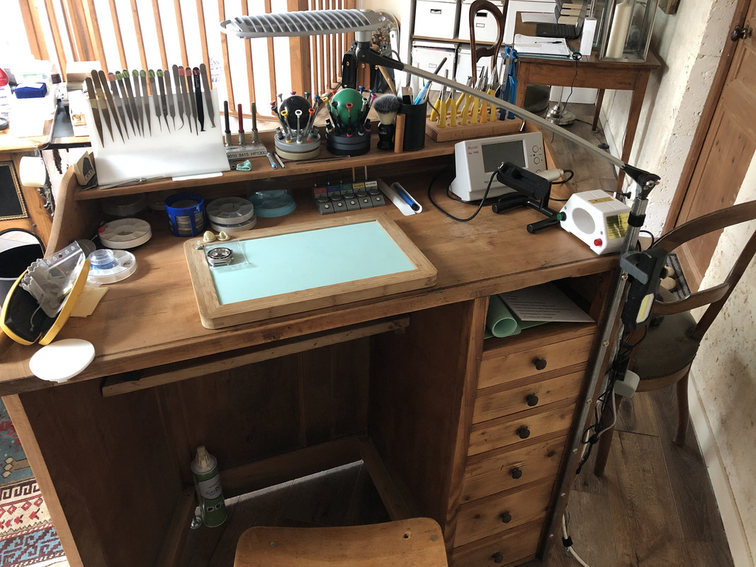

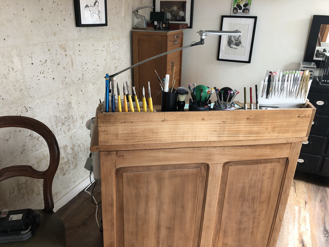

Depuis 4 ans à défaut d' avoir trouvé un établi d' esthétique appropriée pour s' intégrer à un mobilier ancien , je travaillais en très mauvaise position, courbé sur mon bureau doté d' un plateau à hauteur 0,78m .... beaucoup trop bas .
Je viens de trouver un petit établi - comptoir ancien qui me procure une position plus adaptée avec son plateau à hauteur 0,92m combiné à une petite chaise d' atelier à vis, réglée au plus bas .
Je dois me réadapter à cette position de travail conforme à la pratique horlogère, et ce n' est pas évident compte tenu des mauvaises habitudes prises.

Ce matin adaptation discrète de pieds réglables afin de pouvoir régler l' horizontalité de mon établi sur un sol d' étage à la planéité imparfaite . Avec l' ensemble réglé de niveau + un plateau de travail , j' obtiens une hauteur finale de travail de 0.94m bien adaptée .
Cet après midi je m' occupe de l' électricité et ensuite il restera à installer un ancien classeur à rideau en chène qui me permettra de stocker divers accessoires qu' il faut avoir à portée de main, la potence aux verres, l' anneau à démagnétiser, le chronocomparateur et quelques boites correspondant aux projets en cours .

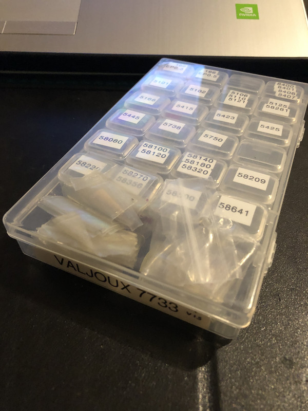

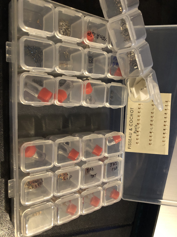

Question connexe , comment stockes tu les aiguilles de montre?
Re: Un établi à bonne hauteur
Cà dépend... Quand elles sont sur carte je les y laisse . Quand c' est en vrac par quantité dans un papier plié , soit je laisse, soit je reconditionne en boite plastique 28 cases . J' utilise aussi des tubes .
La photo ci dessous te montre la plupart des cas .
Les boites plastique 28 cases me servent beaucoup, on les trouve sur ebay comme boites à perles . Les 28 cases sont en 7 barrettes de 4 , chaque case fermant par un petit couvercle . Je classe toutes mes fournitures de mouvement de cette façon , avec étiquetage par reference.

J' utilise toujours la même installation, disons que c' est un bon compromis en considérant que je ne voulais pas y consacrer 20 m2 .
J' ai adapté un éclairage performant et organisé mon outillage au mieux .
Celà dit, 1.15m d' établi çà permet de faire l' essentiel mais quand je veux y associer des opérations à la potence ou à l' étau , c' est trop petit . A la limite je pourrais me créer un second plan de travail contre le mur du fond l' arrière pour travaux à l' étau Bergeon , sur potence , réglage au chronocomparateur , test étanchéité .
