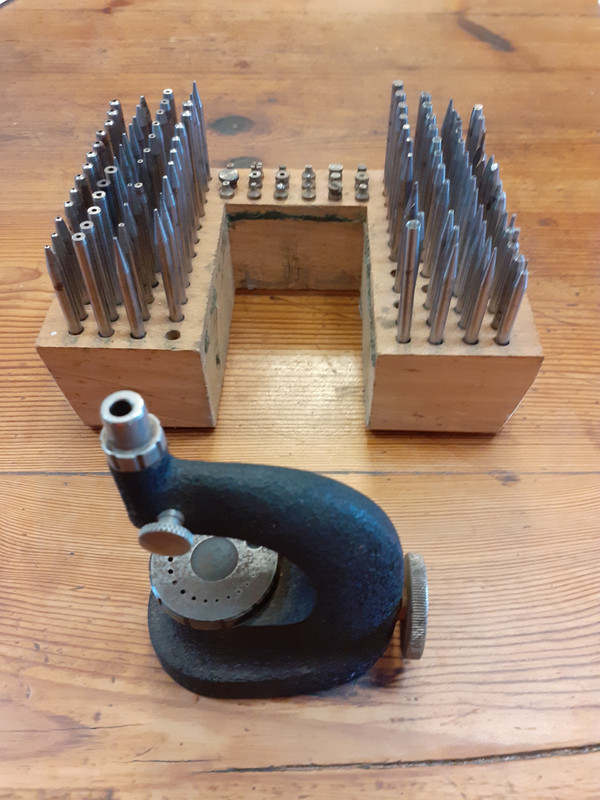

:grat: :grat: :grat: Dimanche dernier , chez un copain d'un copain qui avait des montres , une demi heure avant l'heure de rentrer pour cause de couvre feu , le gars m'a dit : j'ai des outils en double dans mon garage , viens.
Pas eu le temps de lui expliquer que mes compétences étaient telles qu'il était entrain de "donner de la confiture aux cochons", j'avais quelques kg d'outils horlogers
Voici le premier
Problème , il n'y a pas avec le savoir faire pour s'en servir , ni vraiment à quoi ça sert.
toutes informations sont bienvenues.
Modifié en dernier par nanard le 23 févr. 2021, 09:18:56, modifié 2 fois.
Messages : 1701
Re: donner de la confiture aux cochons
C 'est une " potence à river les pignons" avec tous ses poinçons et tasseaux .
Cà permet de river un axe sur un pignon, de chasser et déchasser un pion de centrage, un axe ou une douille taraudée ... On monte un de ces poinçons et tasseaux dans l' alésage du bras de potence et on le frappe - doucement - avec un petit maillet en bois dur . La platine ou le pont est posé sur l' enclume perçée .
Ton ami t' a servi là une excellente confiture , qui va t' imposer de t' élever du cochon vers l' horloger ....cochon qui s' en dédit.

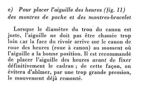

L'ami vient de m'envoyer la doc sur les potences
Un point intéressant
Ils conseillent de ne fixer le cadran qu'après avoir fixé l'aiguille si je comprends bien.
j'avais une petite potence en plastique chinoise utilisée pour poser les aiguilles, et j'appuyais avec le pouce pour faire rentrer l'aiguille.
La , comment peut on doser la pression sur l'aiguille pour ne pas tout casser?
