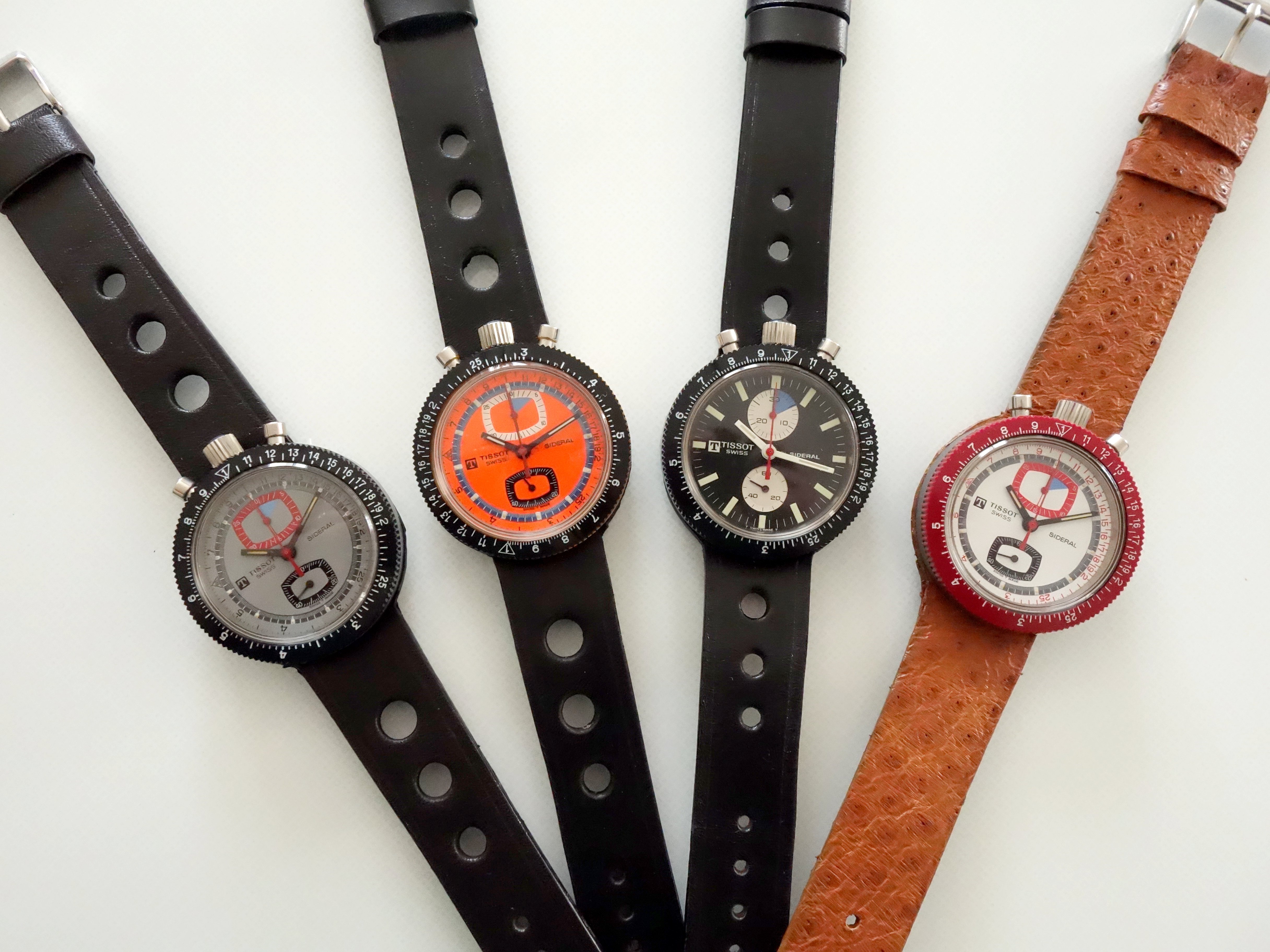

Oui, c'est bien moi d'ailleurs, je possède les chronos sidéral des 4 couleurs de cadrans différents, je te ferai une photo si tu veux. C'est justement parce que les chronos sont faits comme cela que je te donnais ces indications...
Si son fonctionnement te convient, tu peux la garder un peu comme ça mais il faudra la réviser à un moment donné.
Re: Tissot Sideral!
J'ai retrouvé une photo dans mon tel :
