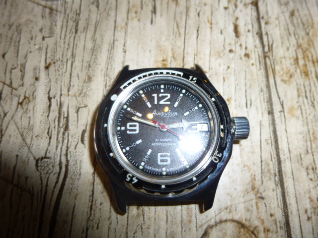

Bonjour à tous, :coucou:
J'attends la livraison de cette Vostock dans les jours à venir et sa lunette ne me plait pas trop...
Voici les caractéristiques de la montre:
Image Image Image
On trouve des lunettes neuves sur le net, mais entre 20 & 30€ pour une montre que j'ai payé 45€... :sad:
Puis surtout, ce sont des modèles plats que je trouve trop massifs, ça dénature l'ensemble.
Il m'en faudrait une concave qui prolonge la forme du verre. Image
L'ennui, c'est que les seules qui me plaisent ne sont pas vendues au détail, je n'en trouve que sur d'anciens modèles.
Du coup, j'envisage de racheter une montre complète & d'échanger leurs lunettes... Image

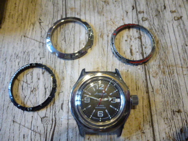

Quelqu'un saurait si les lunettes ci-dessous sont compatibles avec mon boitier? Image
Merci d'avance! :wink:
Image Image Image Image
Re: Personnalisation d'une Vostok Amphibia
Normalement, les vostoks sont toutes compatibles, je n'ai jamais eu de soucis pour en échanger ou en poser ;)

Sbig a écrit :Normalement, les vostoks sont toutes compatibles, je n'ai jamais eu de soucis pour en échanger ou en poser ;)
Il y a une technique particulière pour extraire & reposer une lunette :?:
Je voudrais m'entrainer sur celle là (en mauvais état), avant d'attaquer mes manip' sur la neuve.
Tu protégé avec un petit sachet plastique, tu glisse une lame (si possible non coupante comme un ouvre boîtier) et tu lèves, normalement, ça vient tout seul sur les vostoks

Les lunettes tiennent par un fil ressort, tu verras.
Facile à remplacer par une corde de piano du même diamètre qu'il suffit de plier.

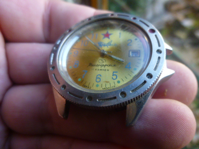

Charly
Messages : 615
Message par Charly »
Quelques nouvelles, :coucou:

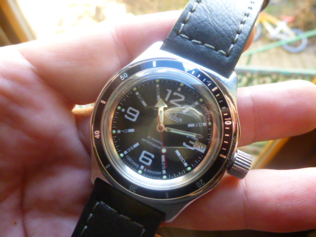

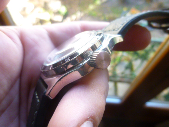

La montre est bien arrivée, mais je peine à la mettre à mon goût...
Les couronnes des années 90 sont trop petites:
Et même une neuve commandée aux USA ne me satisfait pas... :banging:

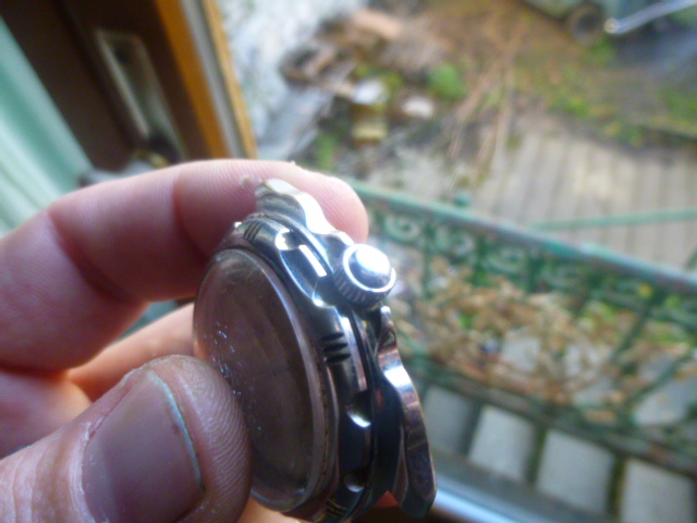

Après avoir longuement cherché ce qui clochait: le problème vient de mon boitier.
Il est beaucoup plus gros que celui de la montre que j'avais initialement commandée & qui s'est perdue...
L'entre-corne est de 22 mm alors que je voulais du 18, il n'y a pas la protection de couronne et en plus, la couronne est énorme.
Image Image Image

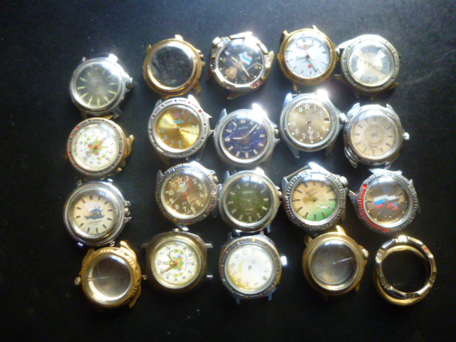

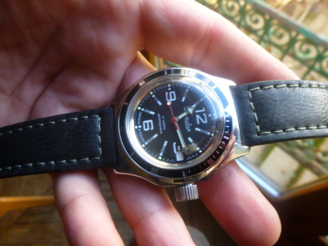

Dans ce lot ukrainien à 35 $, j'ai trouvé un boitier comme je voulais en TBE et le reste servira à m'entrainer en horlogerie.
Avec un peu de chance, j'arriverai à en refaire 2 ou 3 qui marchent. :roll2:
Prochaine étape: emboiter mon mouvement automatique dans ce boitier & lui monter une couronne plus discrète. Image
@ suivre...
