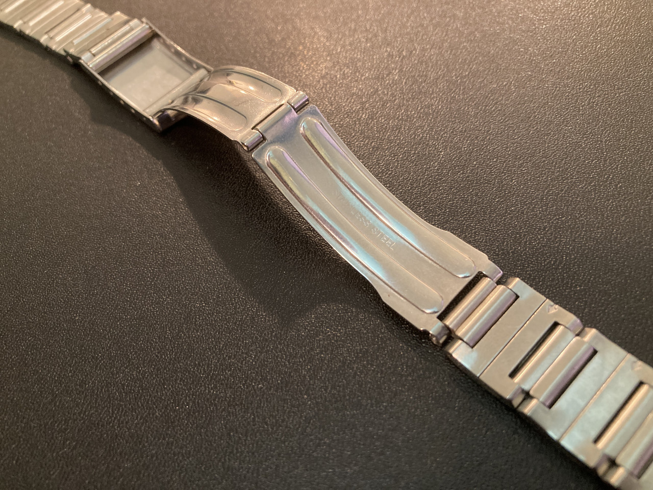

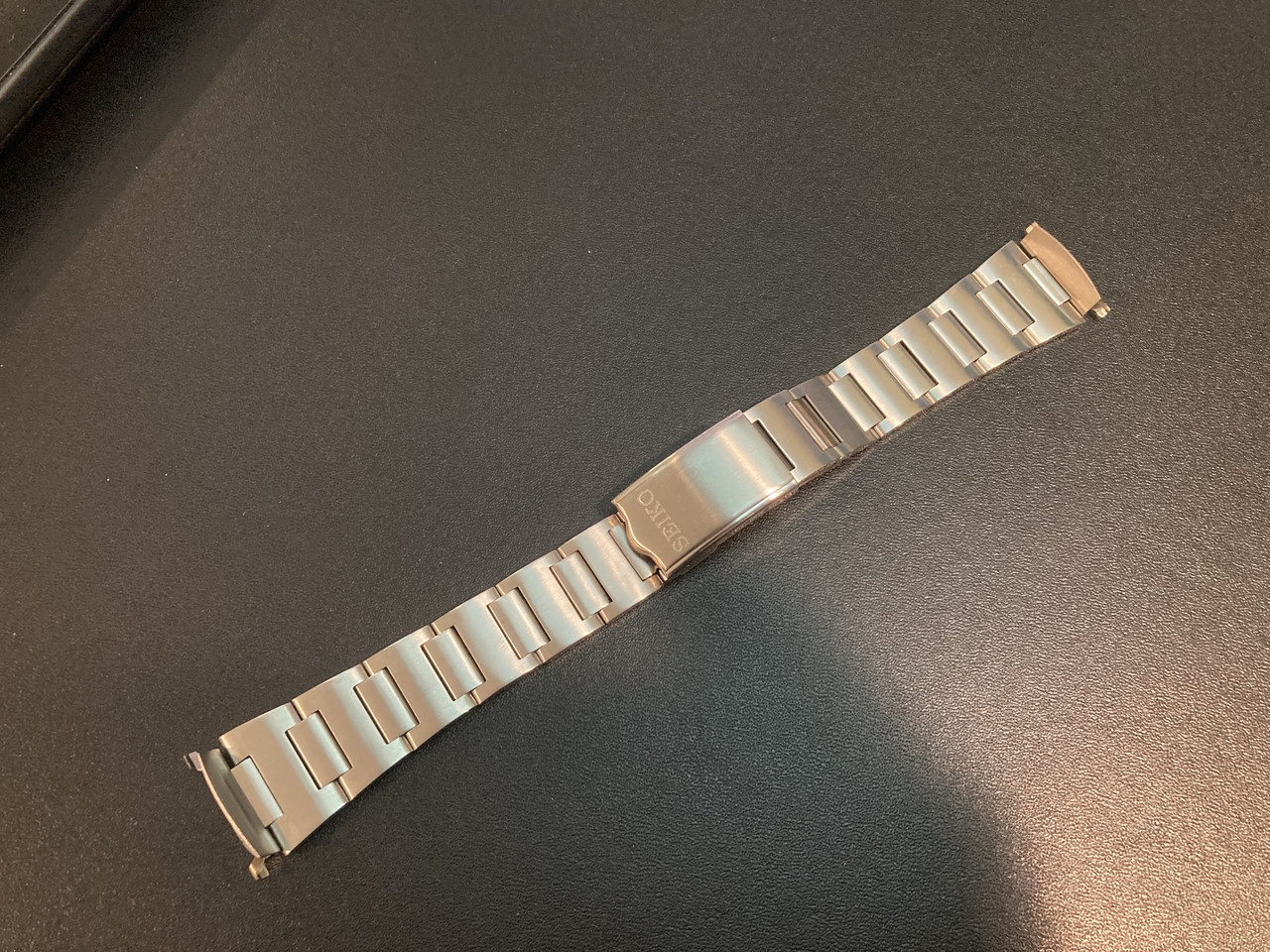

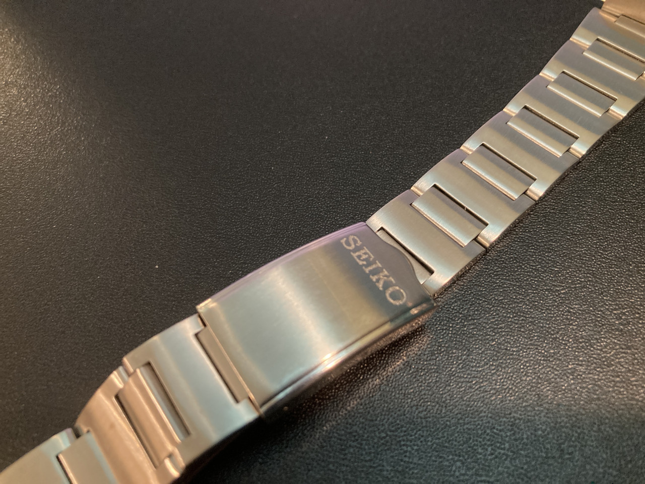

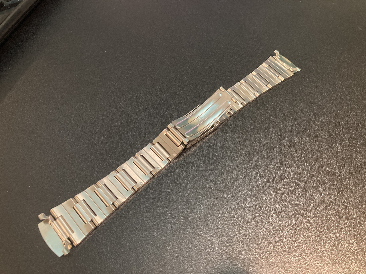

j'ai recu un bracelet adaptable pour remplacer mon bracelet adaptable.... lol
J'avais un bracelet avec des maillons massifs... c'est ce qui est vendu comme etant plus quali ... certes, mais c'est aussi plus lourd, plus epais (pas génant, elle n'est pas un modele de finesse), et je trouve qu'avec du massif, des vis c'est bien, les tiges ressort c'est pour le coup pas quali du tout.
D'ailleurs, a l'instar de Forstner, Uncle commence à mettre de la vis (il etait temps).
Bref j'ai reussi a dégoter un bracelet à maillons pliés, comme a l'origine.
La boucle est pas terrible mais on verra dans un 2 eme temps.
Je vais deja essayer de supprimer le maillon le plus large (22) car je n'aime pas quand ca part large depuis les cornes.
Le second est en 20, ce sera tres bien, comme mon bracelet actuel.

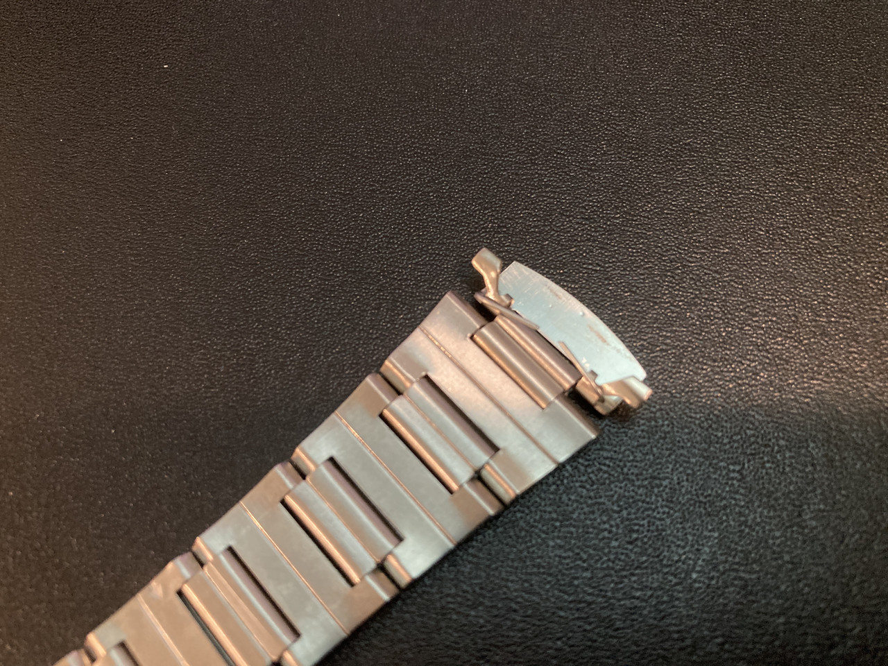

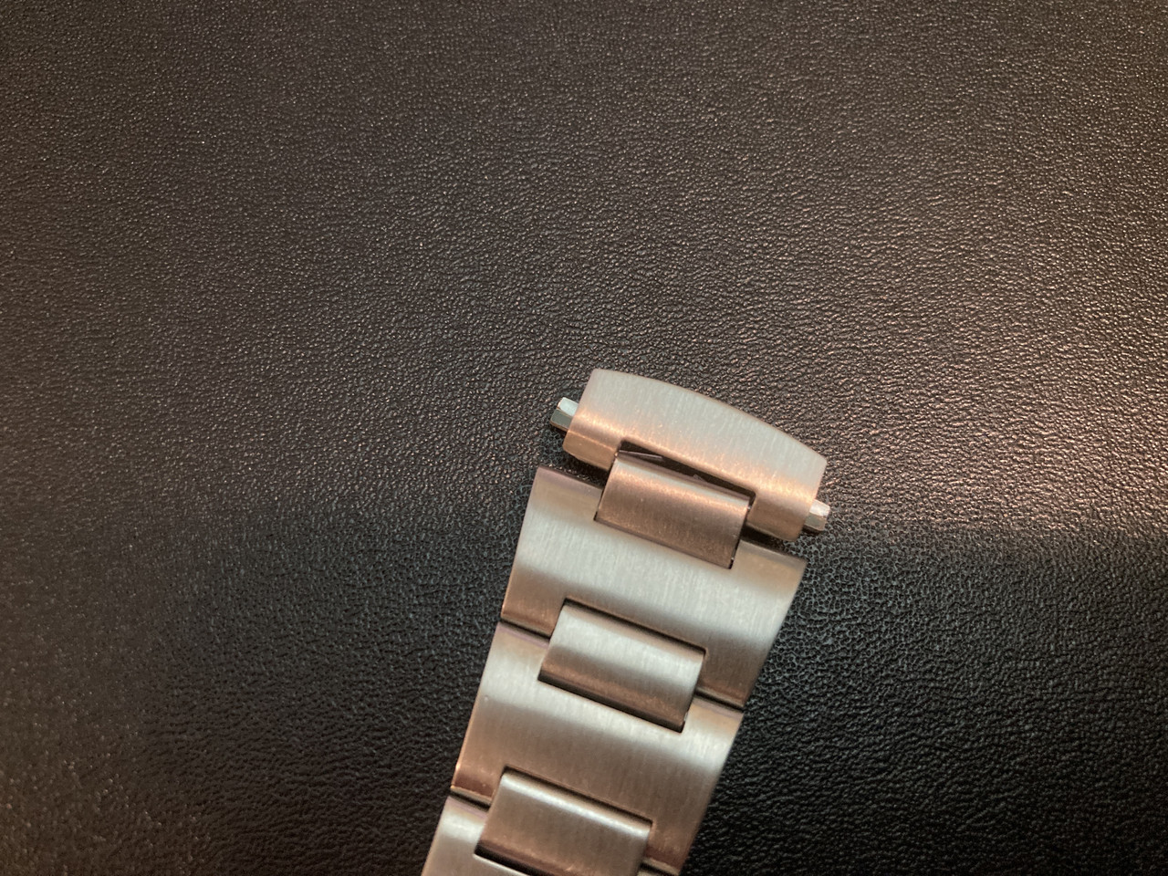

Re: Remise en etat d'une Seiko SPEEDTIMER 6139-6030 JDM
Work in progress
Le plus délicat… ne pas abîmer le premier maillon central en l’ouvrant car celui ci reste, donc ouverture progressive et minimale.
Difficile d' ouvrir puis refermer le petit maillon d' attache sans laisser de marques . Une alternative à la suppression du premier maillon, c' est de réduire l' ensemble sur une ponceuse à bande , puis repolissage . Dans ce cas, aucun démontage, il faut tracer le profil final à la pointe à tracer, puis enlever la matière excédentaire de façon progressive. Le travail peut aussi se faire bien à plat à la lime fine , bracelet pris en longueur dans un étau à mordaches plastique ou aluminium afin de ne pas marquer les maillons .
