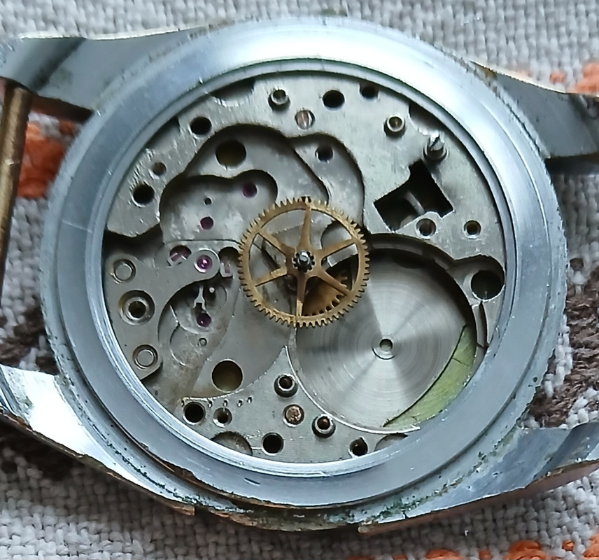

Bonjour,
J'ai fait l'acquisition d'une Paul Jobin 1948 dont je n'arrive pas à sortir le calibre. J'ai l'impression que l'extraction se fait par l'avant, mais le mouvement ne réagit pas à la pression et il tourne dans le vide ...???

Solution trouvée : en fait, il y a une lunette amovable, mais elle était tellement collée au boîtier que je ne la voyais pas ...

Construction classique sur les montres de cette époque , la boite est en 3 parties - carrure ( mid case) , fond clipsé ( caseback ) , lunette ( bezel) .
On ouvre le fond pour extraire la tige / couronne en dévissant légèrement la vis de tirette - un demi tour, on essaie de sortir la tige , si ce n' est pas assez un autre demi tour ... ensuite on dépose les vis d' emboitage .
On déclipse ensuite la lunette avec son verre plexi et on peut alors extraire le mouvement par devant . On remet la tige en place et on resserre la vis de tirette , histoire de ne pas semer le pignon de remontoir et la chaussée .
Démonter le mouvement en place, c' est à éviter .
