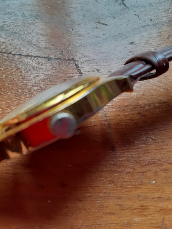

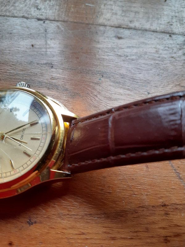

Après quelques ennuis de santé , j'ai remis le nez dans mes montres.
Je dois changer le plexis bagué de l'une d'elles
J'ai bien vu le tuto de @sbig et la vidéo de @timberlo, mais la , je ne vois pas comment faire , la griffe ne peut pas agripper le plexis.
Quelle est la marche à suivre dans ce cas.

Opération terminée
Avec la pince je n'arrivais à rien , la pince glissait sur le plexis.
Avec une presse pour remettre les fonds ,j'ai mis les cales qui vont bien. La carrure en bas , serré la presse avec la main droite ,et tout en maintenant la pression avec la main droite j'ai présenté la carrure avec la main gauche, c'est parfaitement rentré sur tout le tour . J'ai contrôlé avec la loupe X10 de l'extérieur et de l'intérieur.
