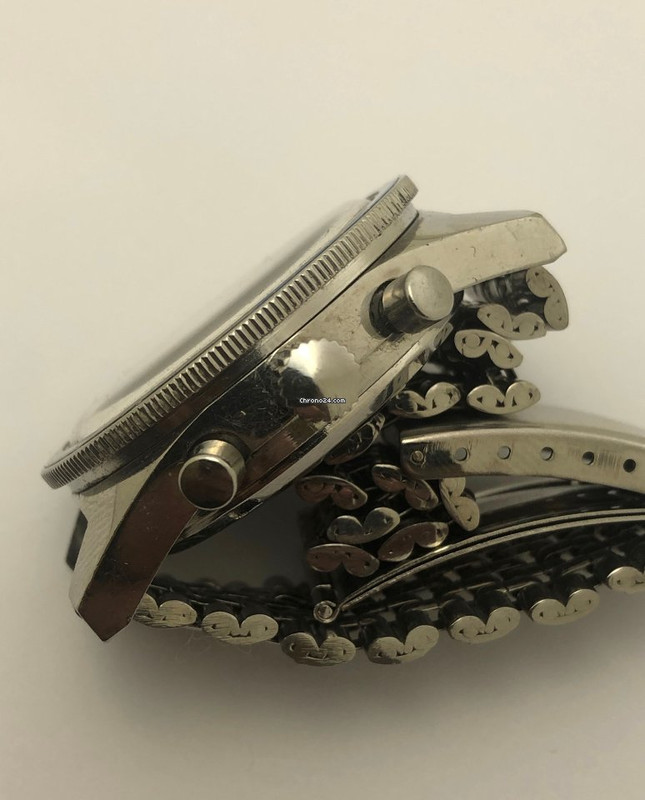

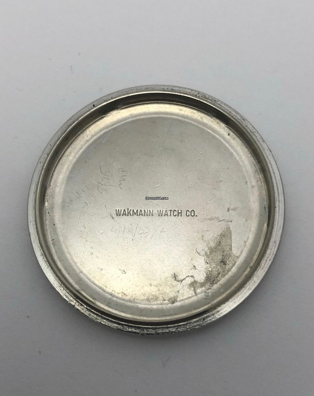

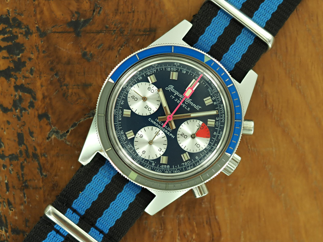

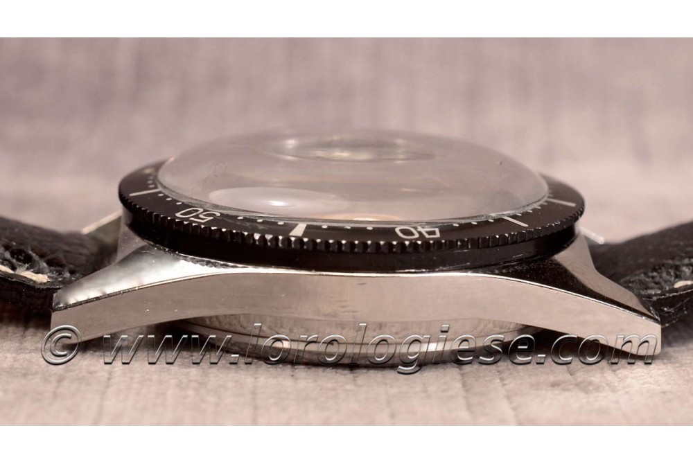

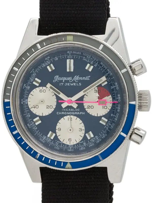

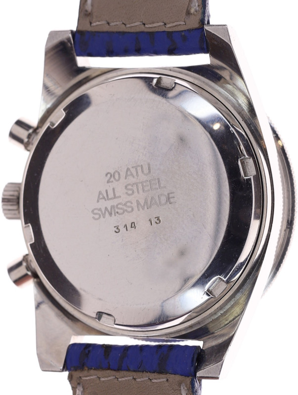

Le chrono type skin diver Jacque Monnat a existé dans les 7ties
Marque discrète, plus ou moins affiliée à Palmers Sales à NY et quelques fois co-signée Wakmann
Boitier skin diver, lunette bakelite, valjoux et trotteuse lollipop carrée.

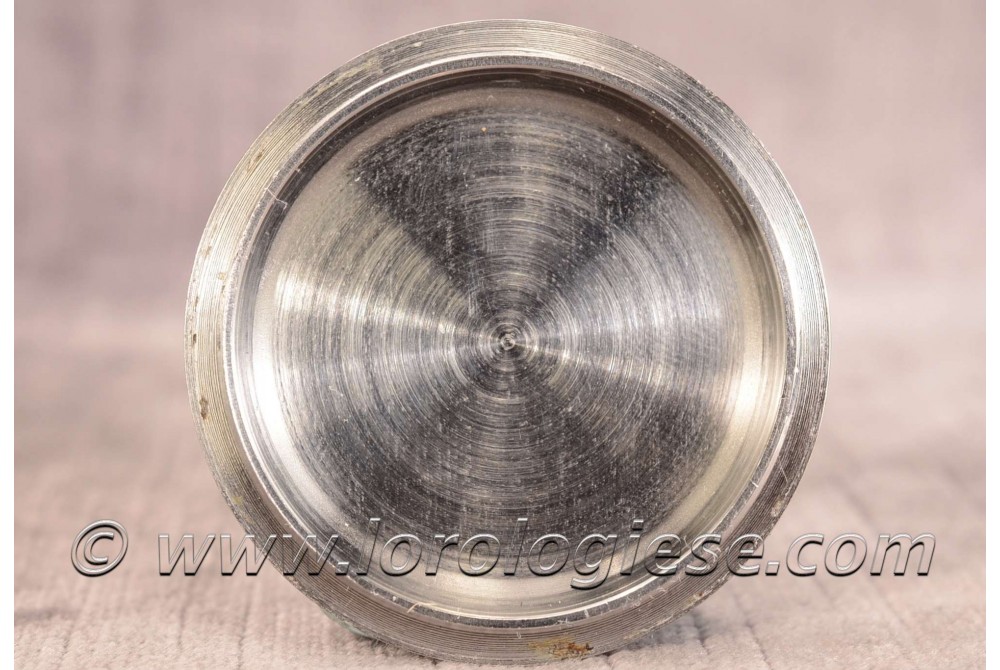

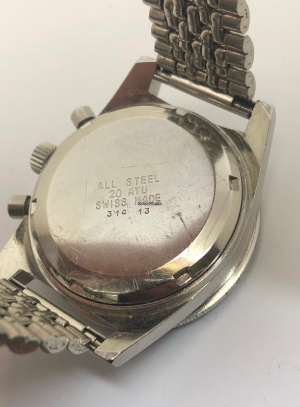

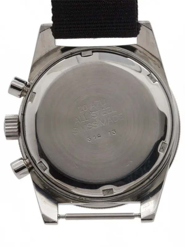

Marqué 314 13 et 20 ATU sur le fond
Il est evident, vu l'état, qu'il s'agit bien d'un chrono vintage.

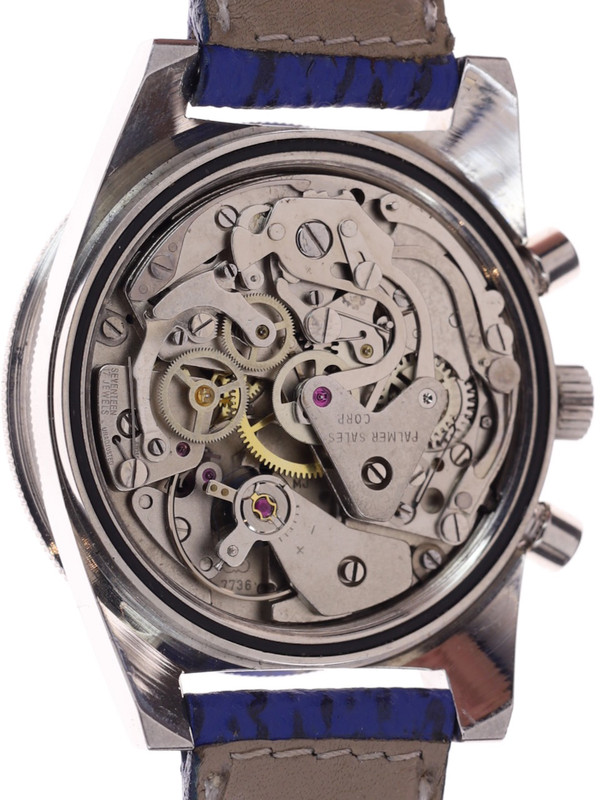

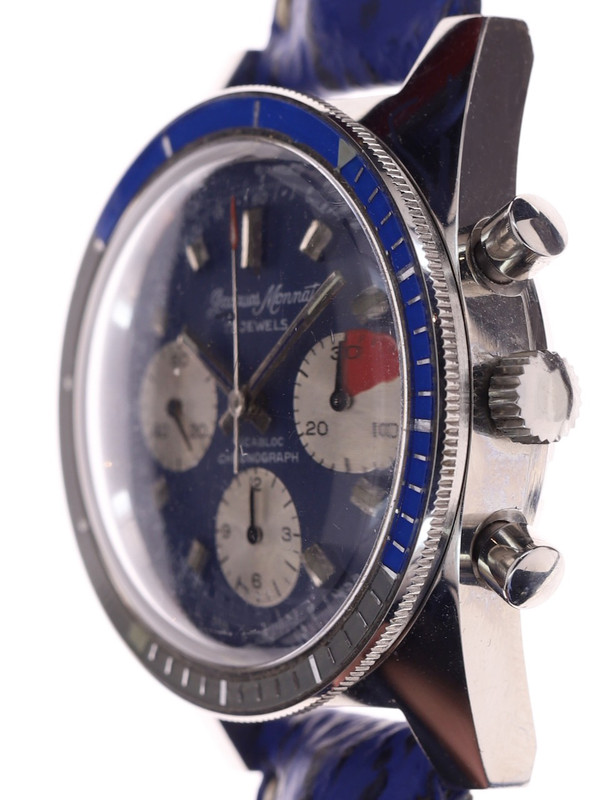

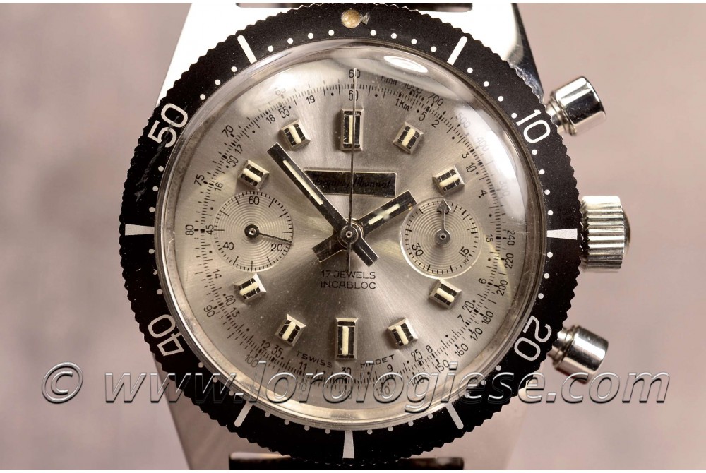

Un autre exemplaire signé Palmer Sales, vintage aussi:

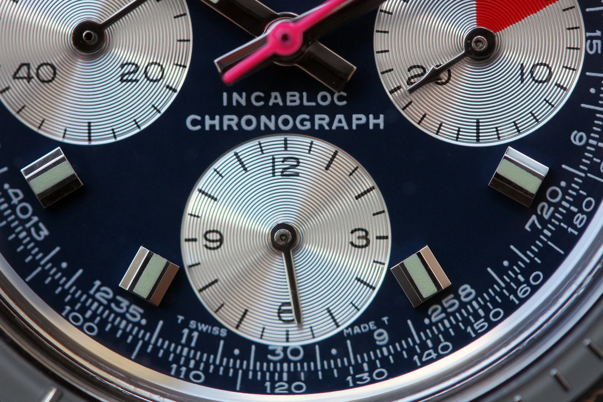

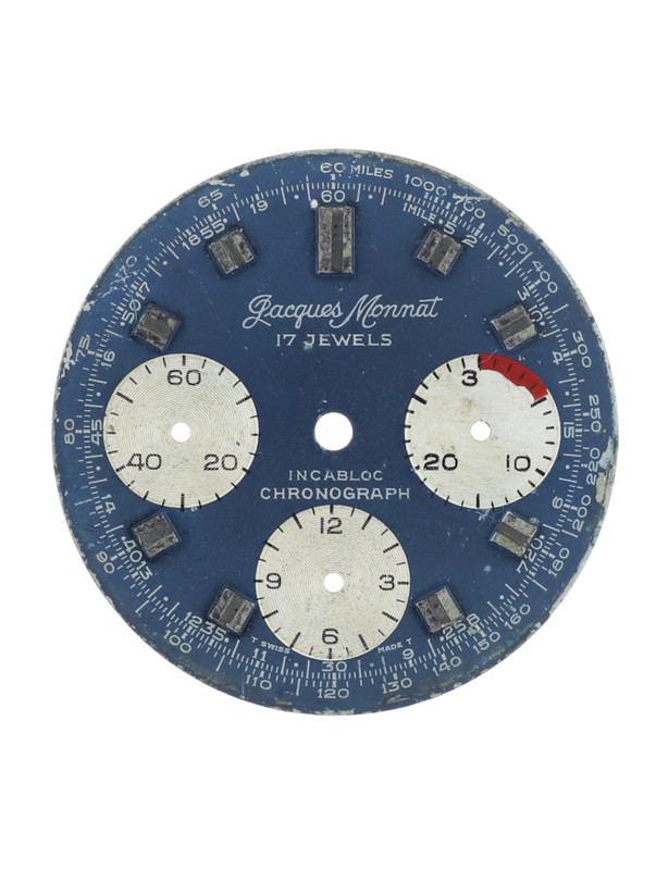

Un cadran vintage:

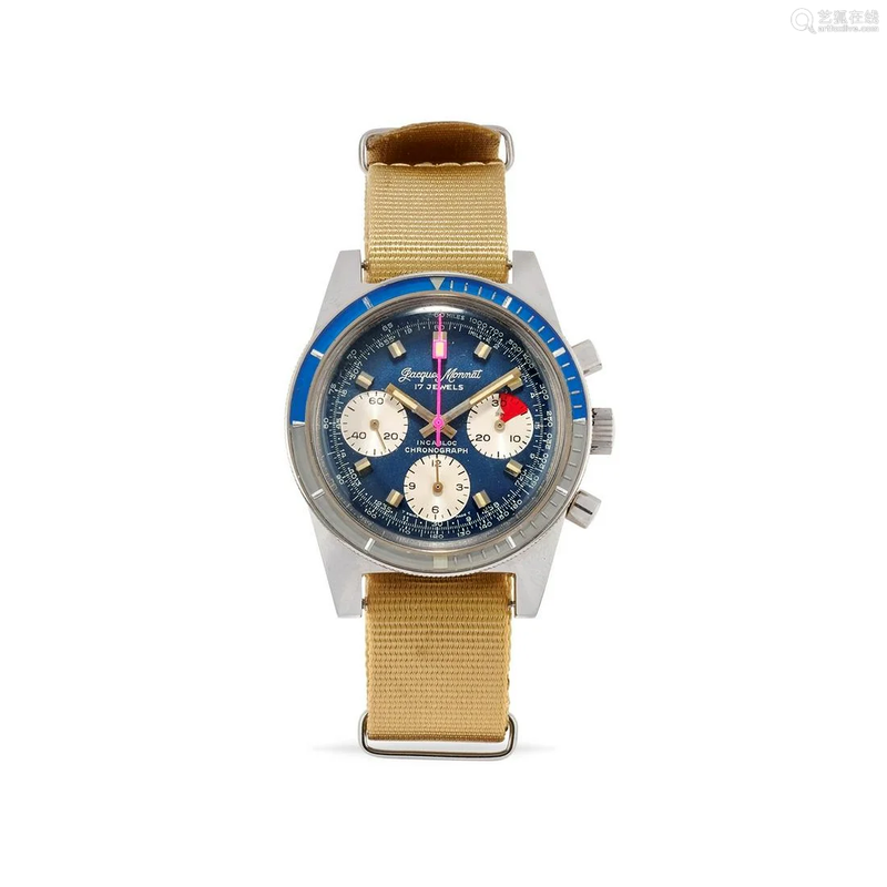

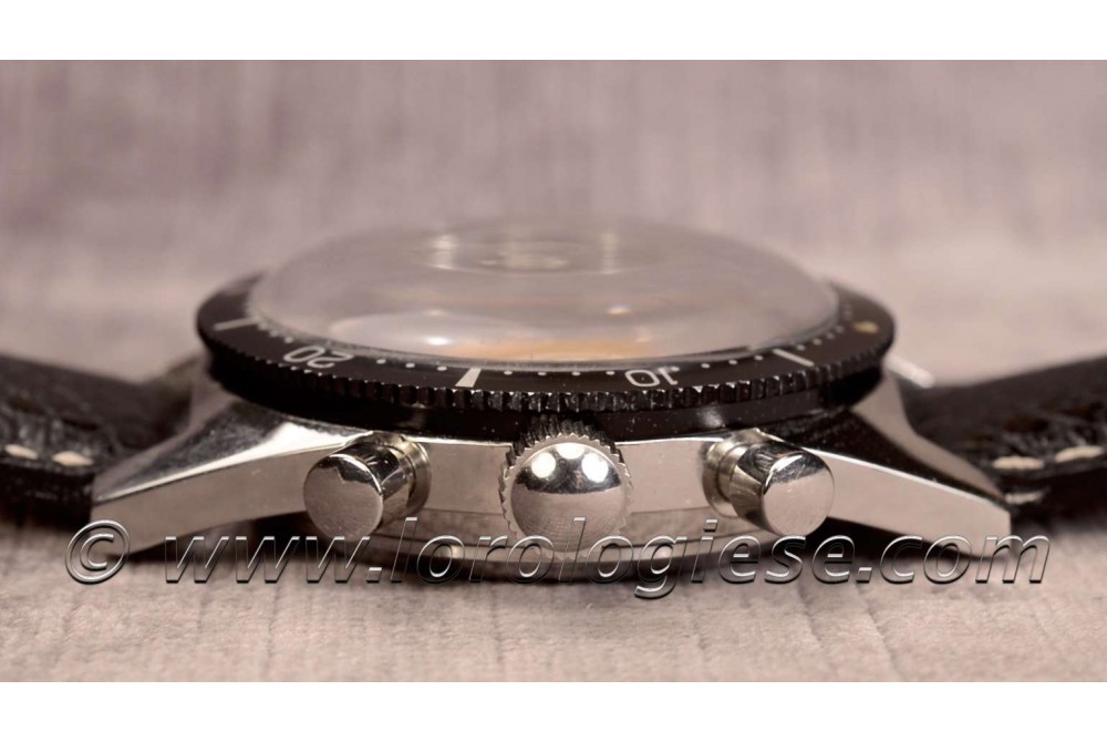

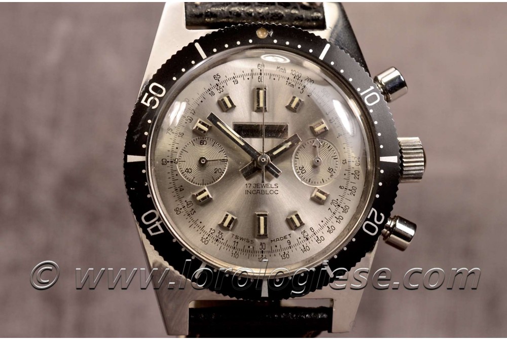

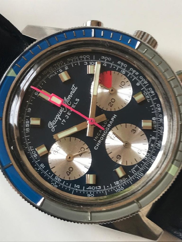

Une autre version vintage, modele different, toujours Jacques Monnat:

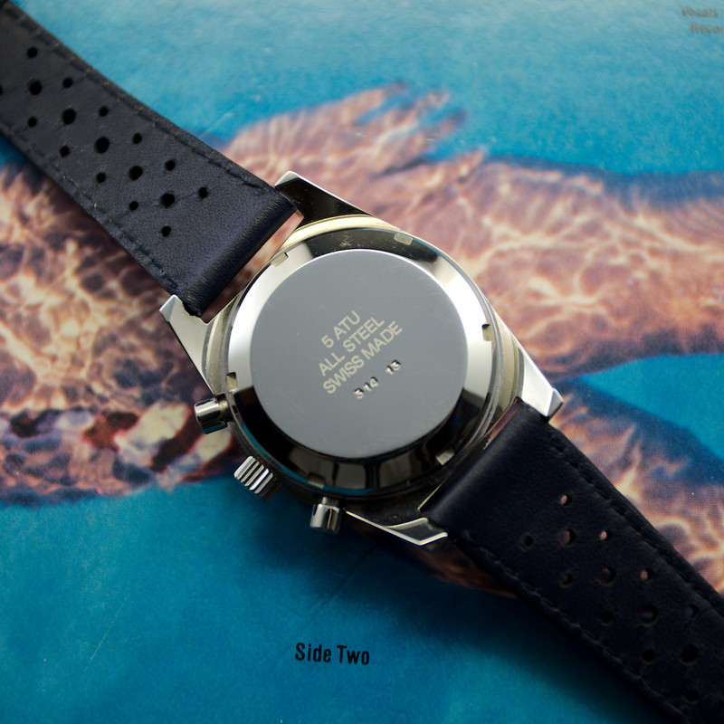

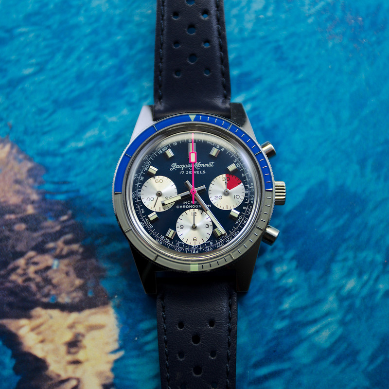

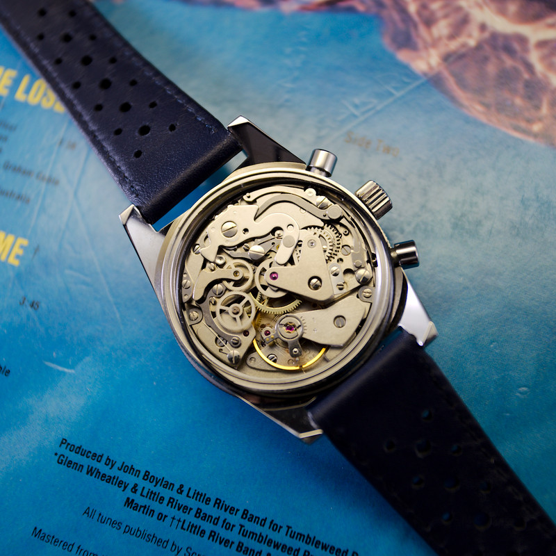

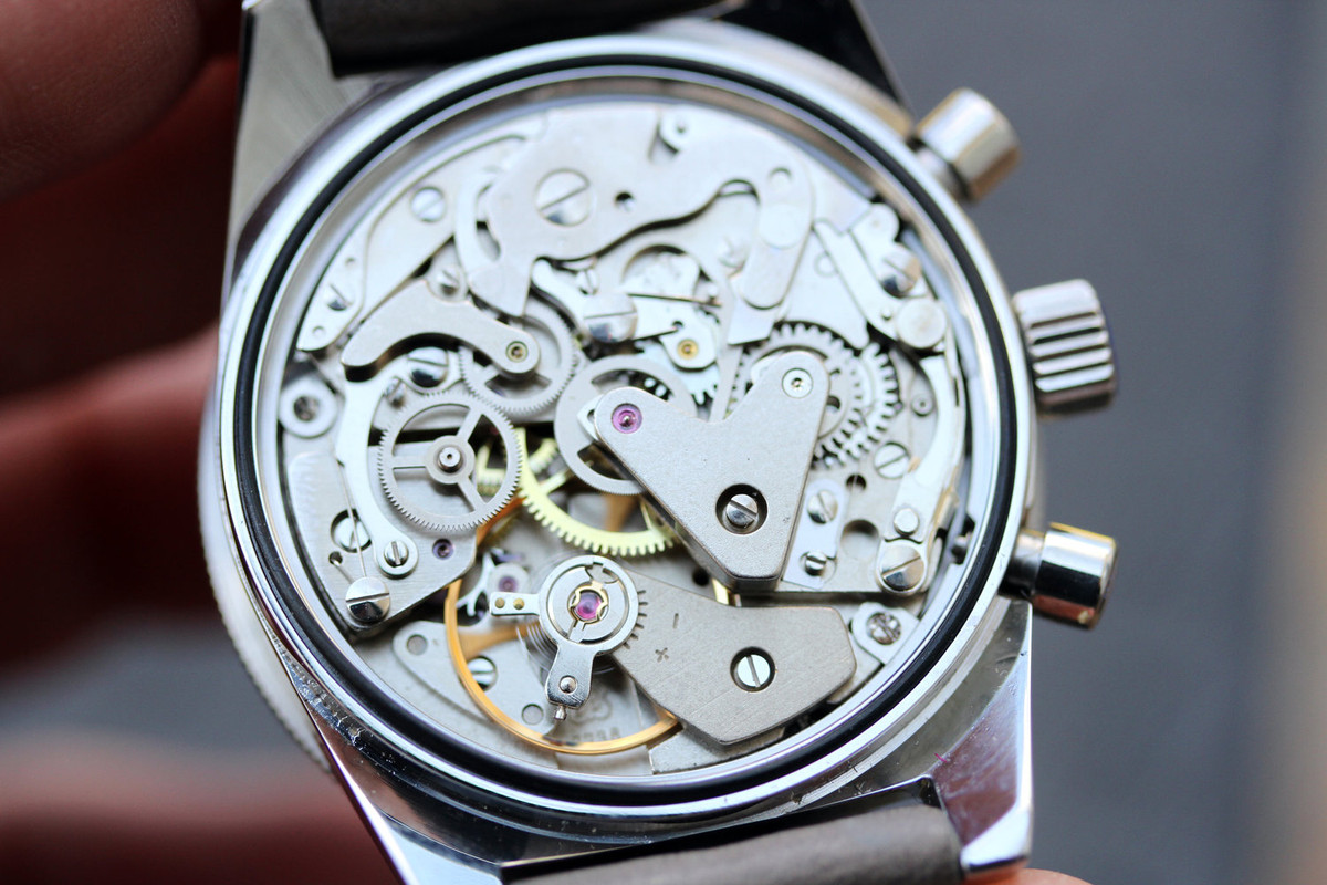

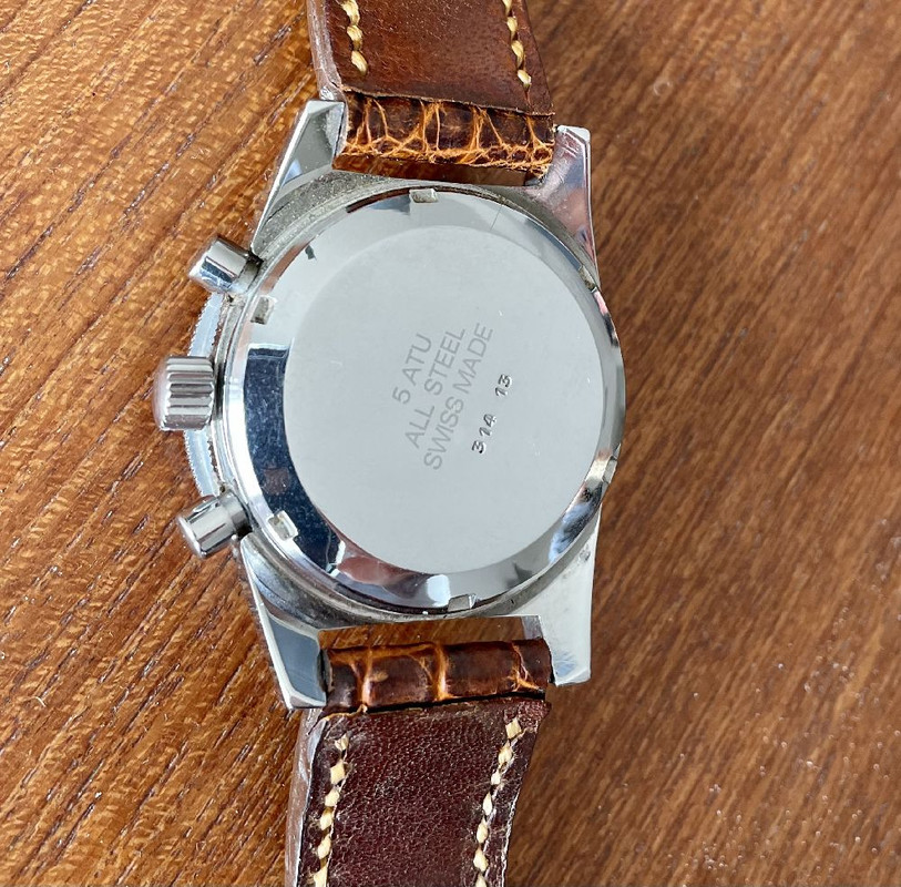

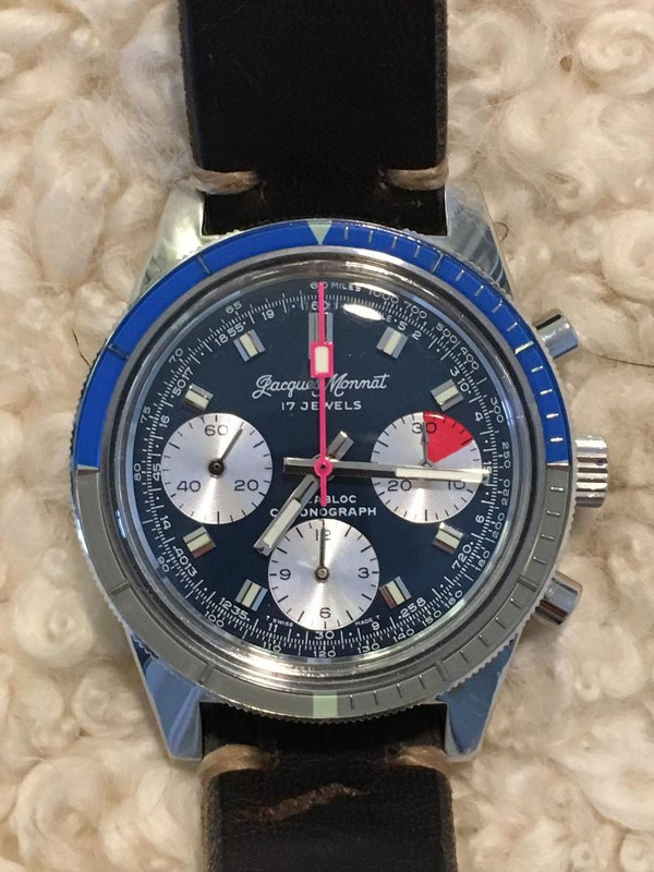

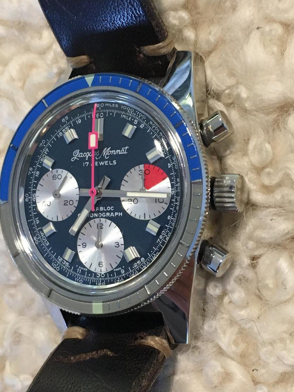

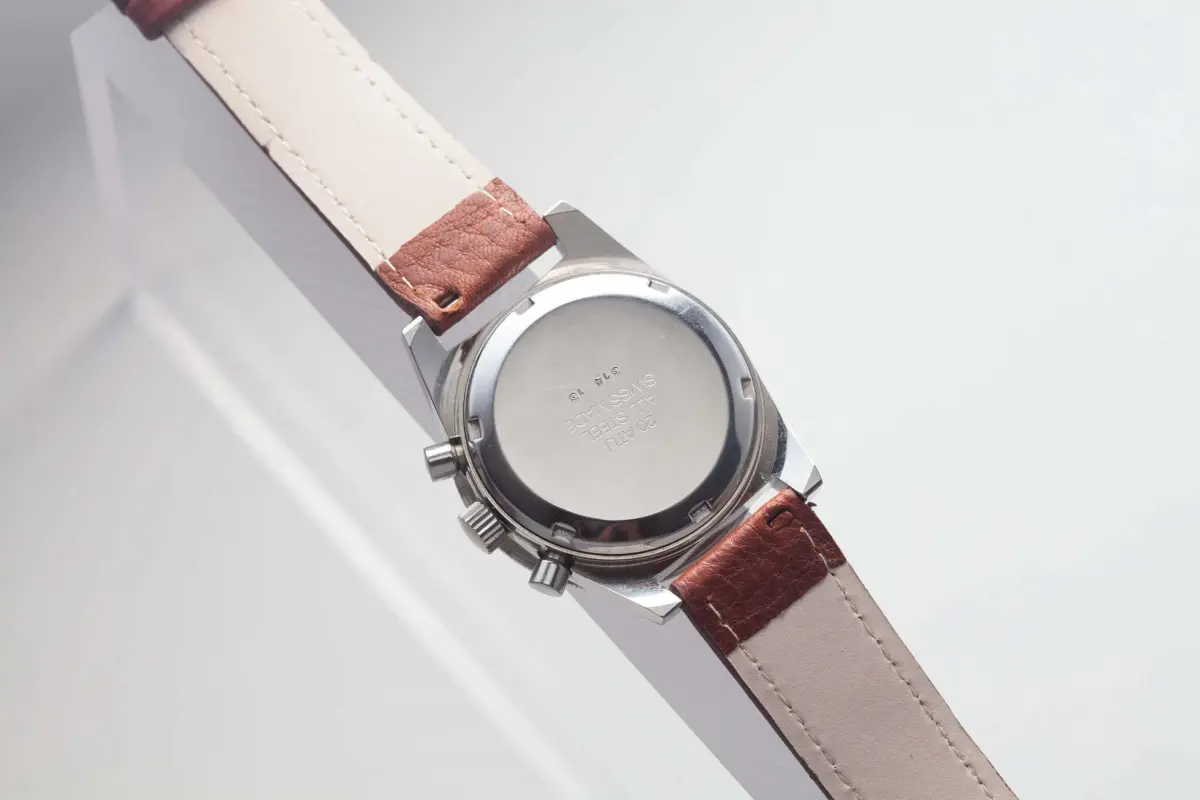

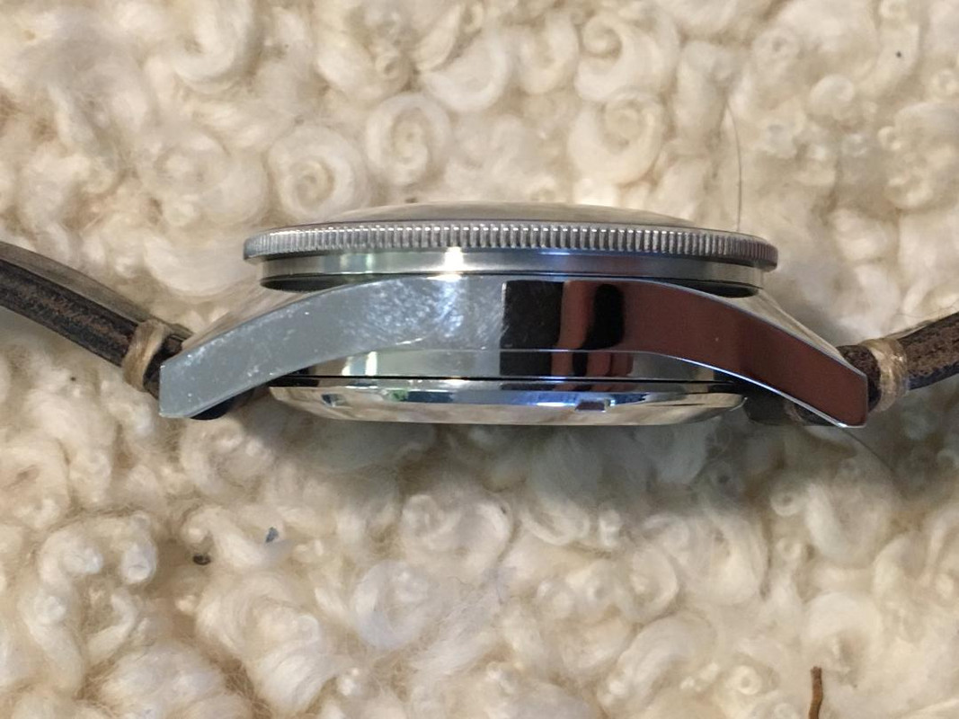

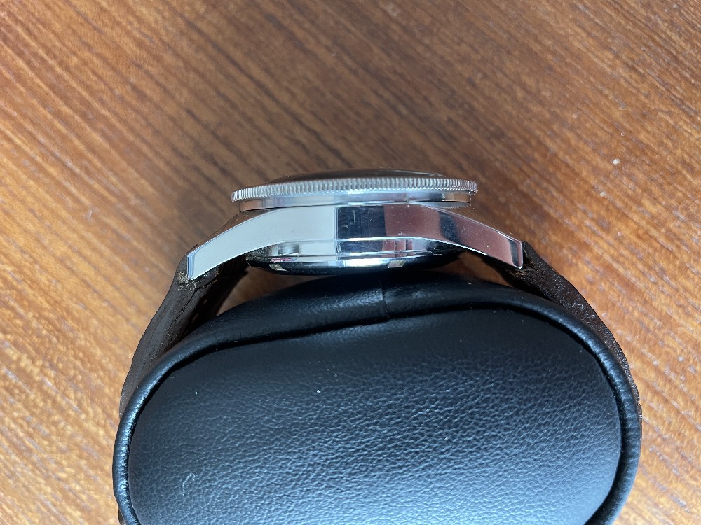

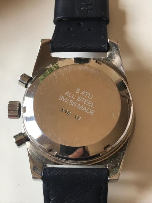

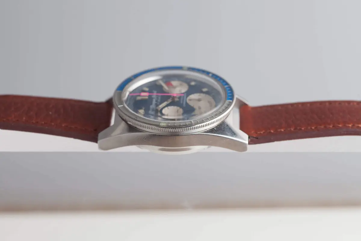

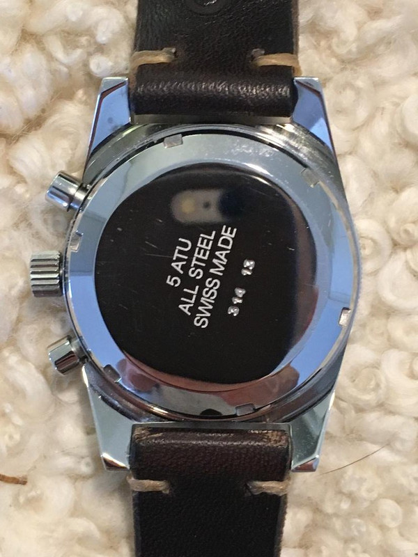

Le problème, c'est que le net est envahi de versions à lollipop violette (très sympa) avec des boitiers/cadrans/aiguilles absolument neufs, marqués aussi 314 13, mais 5ATU, avec un marquage plus par "sablage" que gravage/emboutissage, un valjoux non signé....

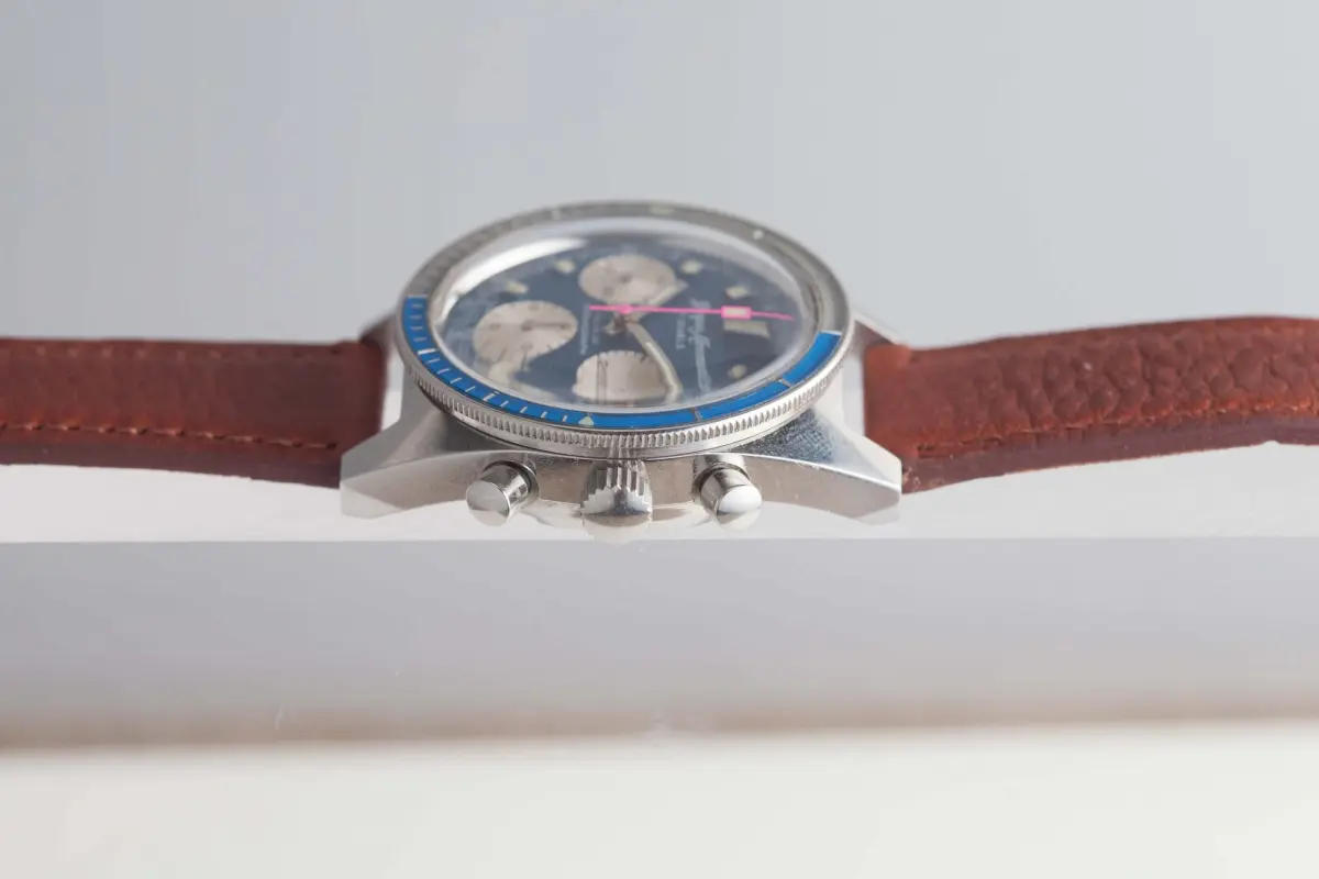

Une autre:

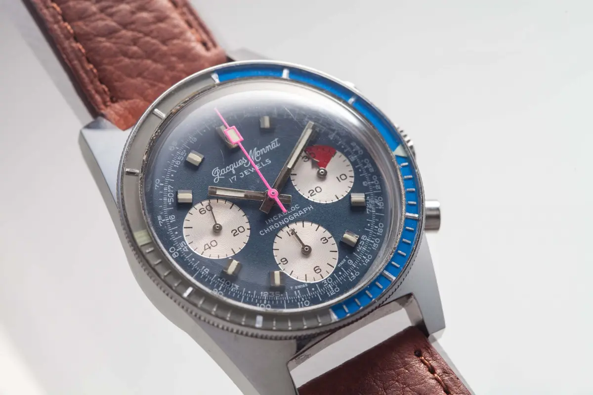

d'autre chronos en vente sur le net:

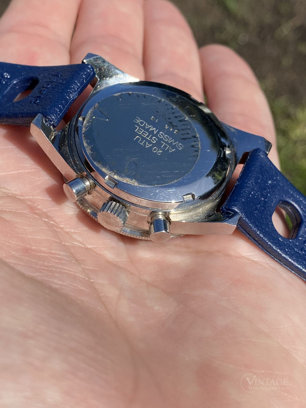

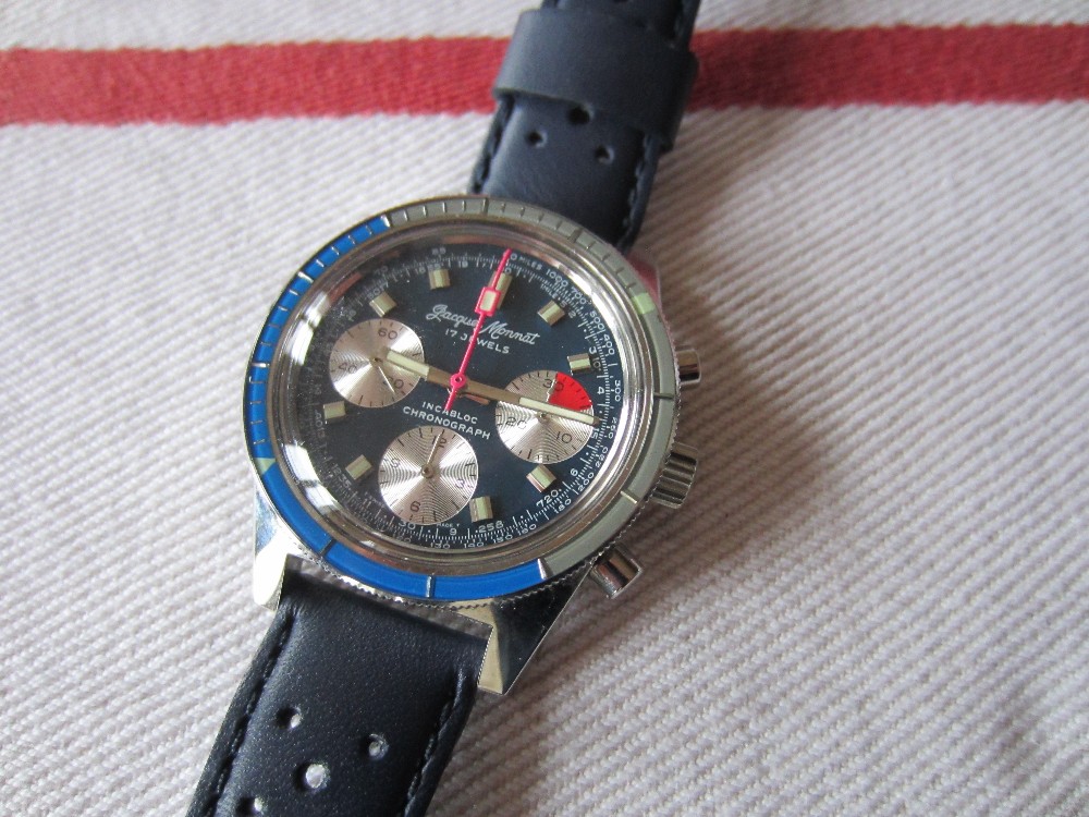

Celui ci semble neuf aussi... mais le fond a le bon gravage, et il a quand même des traces d'usage.
Celle ci aussi, état neuf, avec le bon gravage

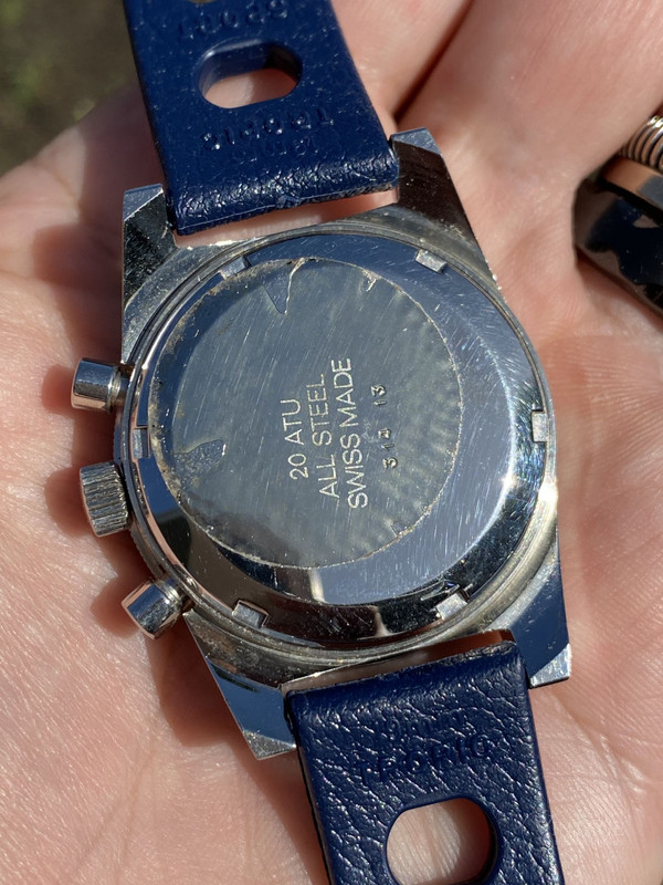

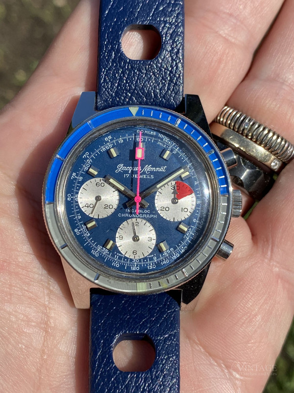

Et celle ci, clairement vintage vu la patine du tritium, et avec le bon gravage aussi
Pour résumer, il y a des Jacques Monnat vintage, qui accusent les années, des Jacques Monnat avec un boitier et des éléments totalement neufs et qui ne semblent pas cohérents, et seraient des copies avec boitier asiatique récent, et des Jacques Monnat avec un fond cohérent et déjà des traces d'usage... copies de meilleur factures qui ont été un peu portées ou des chronos très bien preservés?
Cela a pas mal été débattu sur les forums US sans réponse évidente.
Et si copies il y a... quel intérêt de copier une montre totalement inconnue???

Mon sentiment est que , s' agissant d' un modèle peu diffusé à l' époque , un reliquat de constituants , oublié pendant un demi siècle , a refait surface et donné lieu à des assemblages tardifs .. Au fur et à mesure de la consommation de certains composants, des pièces de remplacement ont été utilisées, sans souci de conformité . Ainsi on retrouve un semblant de caractéristiques " série" , mais dès lors qu' une préoccupation commerciale met sous tension ce genre de remontage, on s' écarte de l' origine. ... jusqu' à la caricature, le modèle à mouvement Landeron monté dans une boite plongeuse à lunette noire n' ayant plus rien à voir avec l' original.
