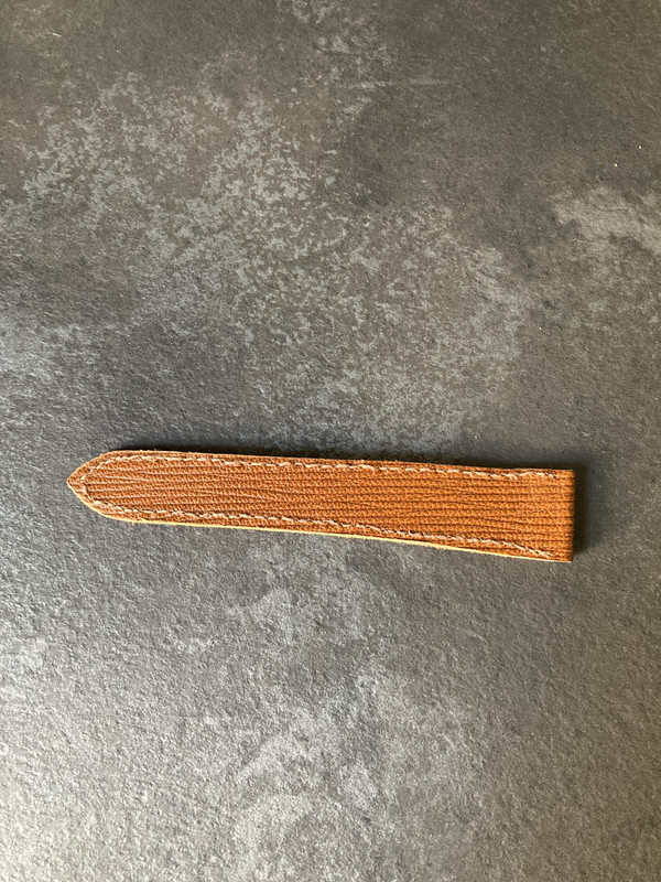

Je ne suis pas compétent comme Orator pour juger de la technique de superposition et pliage, mais le travail est super soigné ! Et bravo pour la régularité dans le perçage des avant-trous !!

J'ai merdé de ce coté... j'ai percé depuis le dessous car la peau supérieure étant plissée, c'est plus compliqué d'être régulier, mais comme je n'ai pas d'outil pour ca, je n'ai pas toujours été bien vertical et donc la sortie (du coté supérieur donc) est moins régulière.
On verra après couture.

Pour le tracé de mes avant-trous sur les bracelets " gros cuir ) de mes débuts, j'avais emprunté , pour la régularité des perçages des points de coutures, "une roulette de marquage de points " à une couturière !!! il y en existe avec de differents ecartements .
A essayer sur les cuir épais, c'est pas mal du tout ..

Exact, c’est ce qu’il me faut!

J'ai l'impression que tu n'a pas choisi, meme s'il est joli, la catégorie de cuir la plus adaptée , vu la rugosité, pour faire des coutures facilement .
il existe un outil qui sert à faire une gorge rectiligne pour le passage des points , " le rainureur pour couture , " ( que tu peut le faire avec un morceau de bois, comme un trusquin ... )

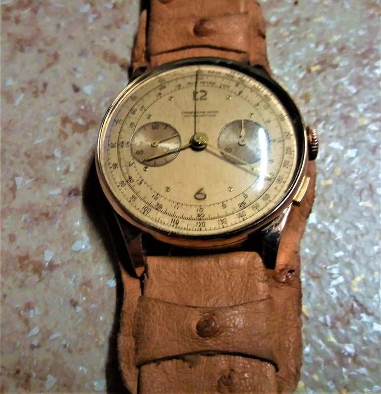

La solution pour faire de belles coutures, c'est de n'en point faire !!!!!
Sur une brocante, une petite dame m'a proposé une montre bracelet des années 50, "Chronographe Suisse" , 38 mm, mouvement Landeron 48, le bracelet d'époque etait cuit , j'en ai refais un dans le meme style, en autruche,avec Bund, rembordé,sans couture !!!
Bracelet autruche & iguane avec un seul trou pour l'ardillon , à ma taille ...
J"ai poussé le vice à faire la découpe du Bund avec deux perles qui tombent sur les brides !
