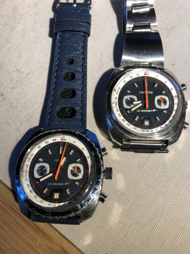

Sur bracelet cuir, mon LeBourget NOS avec sa nouvelle lunette d' occasion , et le malade bien rétabli monté avec un bracelet en inox poli dans le style du catalogue .
Au passage on peut remarquer que l' angle de coupe de la queue d' une des trotteuses est inversé , c 'est à dire que le côté le plus long est à droite au lieu de gauche . Les critères d' inspection étaient plus laxistes qu' aujourd'hui et cette inversion dûe à un canon serti à l' envers était acceptée , sur mon stock je constate qu' environ 10% des aiguilles présentent cette particularité.

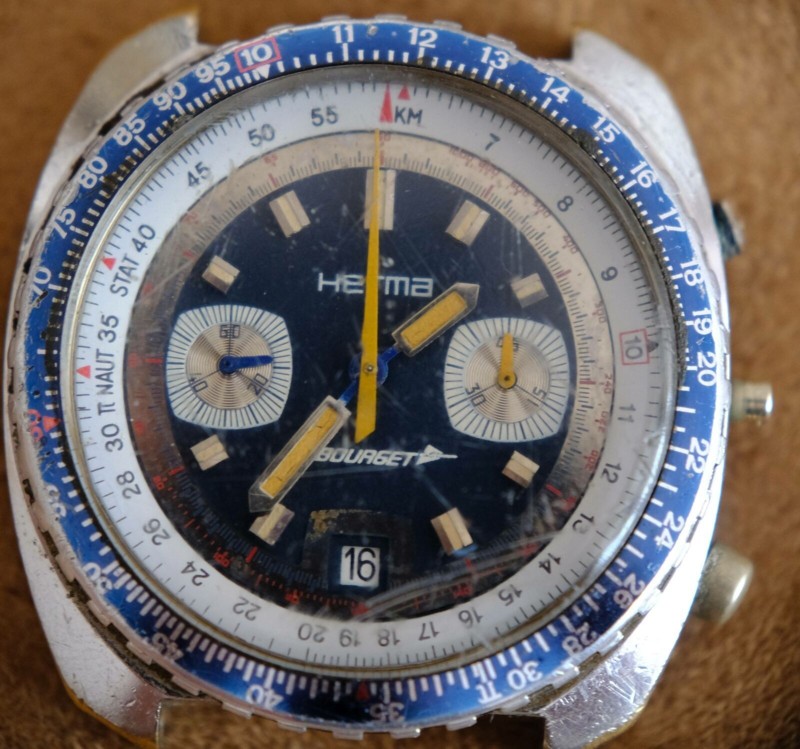

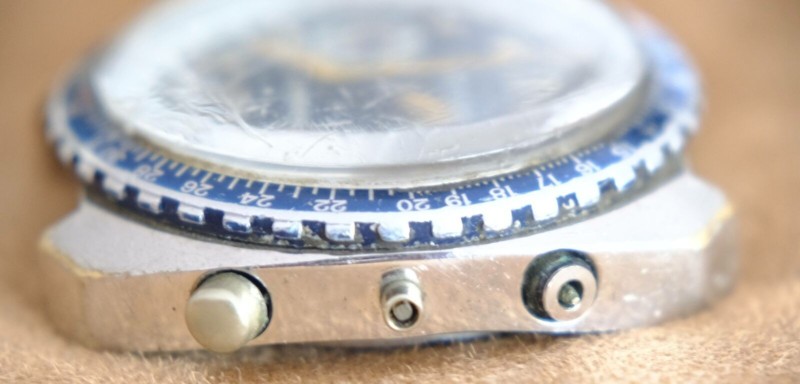

Quelques photos du malade à son arrivée

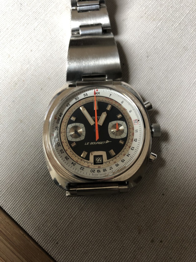

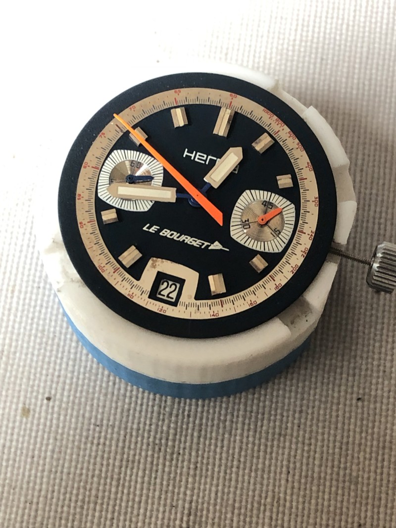

Et après quelques soins ... reste à trouver au moins une autre lunette , l' idéal étant de dénicher 2 lunettes NOS !
