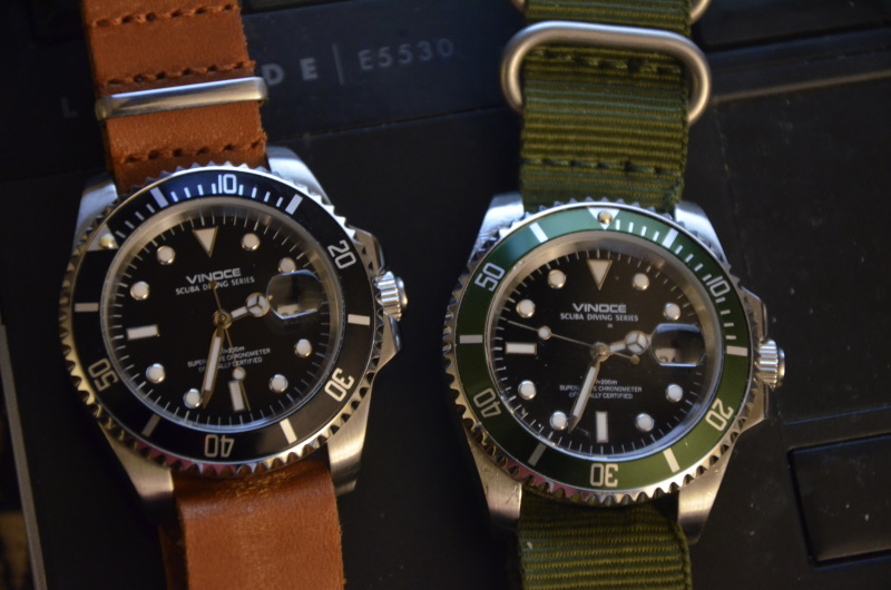

bonjour a tous , merci de ces premiers avis et malgré vos avis eclairés ben rien a faire .......j ai essaié plusieurs aiguilles des secs aucune ne vient s emboiter sur l axe des secondes ....comme si le logement sur l aiguille etait trop court , il ne rentre jamais a fond et ne s emboite pas ?......J ai a peu pres compris , trois axes trois aiguilles , des mouvements prevus pour ce cadran .....je vais continuer a chercher mais ma foi cette étape du remontage est costaude . A+

merci encore de ta compassion pour les newbee ......bon je pense avoir compris .....en fait l axe qui fait tourner l axe des sec est si petit que je ne l avais pas vu !.........et je l ai cassé . ce qui explique que cela ne peut pas tenir . resultat deux mouvements a dégager et qqs aiguilles des secs ayant des formes etranges .....bon quand on apprend tous seul ben y a de la casse ...bon je vais commander des mouvements et des aiguilles mais aussi des loupes plus puissantes ....MERCI encore

oui sans doute mais bon moi aussi gros couillon , j ai forcé sur l aiguille des secondes croyant que comme pour les deux autres il fallait pousser alors que dans un premier temps il faut aligner puis légère pression et la base de l aiguille s emboite sur l axe ....l erreur vient aussi du fait que mes lunettes loupes sont trop légeres et enfin il faut un tour de main c est sur .
du coup j ai dans ma reserve choppé deux plongeuses a 4 sous a quartz et verifier pour valider .....démontage puis remontage et ça marche
Bon enfin ancien prof j ai tjrs adoré la methode essai erreur mais bon la j ai gaché du matos , c est pas cher heureusement , merci encore de tes conseils bonne soirée

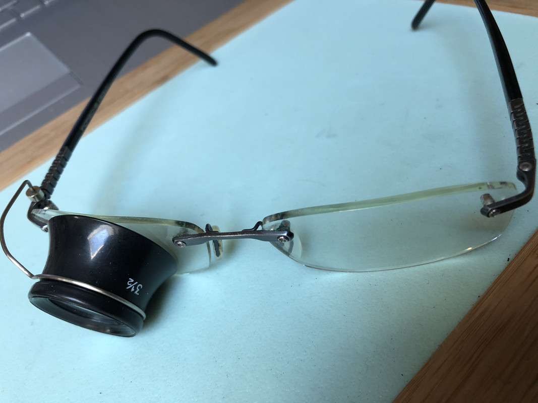

Re: [Tuto]Enlever et poser des aiguilles
Travailler avec la bonne loupe , c 'est fondamental . Il faut du x3 ou x 3 1/2 sur l' oeil directeur . Comme je n' aime pas travailler avec la loupe classique montée sur un serre tête , je me suis fait faire une paire de lunettes avec une légère correction pour optimiser la vision de près et j' ai monté dessus une loupe à pince dont j' ai modifié le support .
SOUTHSTAR
Messages : 11
Enregistré le : 06 nov. 2020, 12:21:42
Message par SOUTHSTAR »
super ......je vais me faire un truc comme ça .....d autant qu etant sur le point de terminer une autre montre je casse la tige et bien sur je n en ai pas de remplacement .....merci a +
