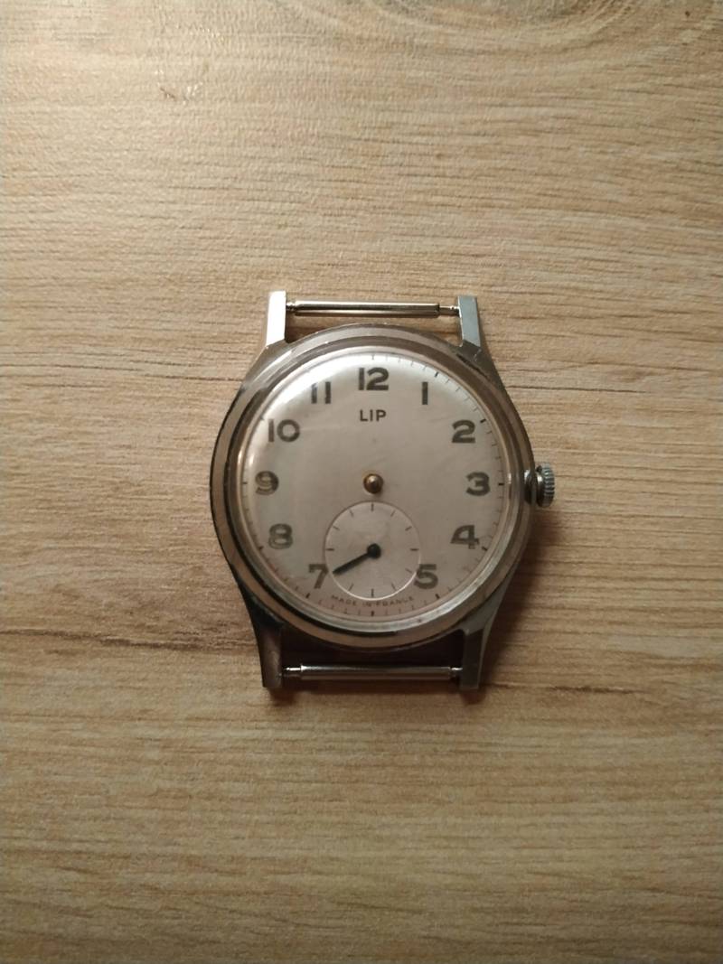

Bonsoir,
J'ai cette petite R25 que j'aime beaucoup, que j'ai acheter la semaine dernière qui est déjà toute révisé mais elle n'avais pas les bonnes aiguille... j'ai acheter des aiguille sur Cousins UK mais elle sont moche et ne conviennent pas, je vais aller voir un horloger mardi mais je me demandais si vous n'aviez pas des bonnes adresses???

Hello, je suis aller voir un horloger aujourd'hui pour mes aiguilles,
Il m'a dit; Je vend les aiguilles avec les révisions... visiblement ça agace les pro quand on leurs demande une pièces ou un coup de main... je ne pensais pas que ce serais si dure de trouver une paire d'aiguille... quelqu'un as une astuce pour mon problème?

Si tu veux remplacer toi même tes plaquettes de freins , tu les achètes chez un distributeur plutôt que chez le garagiste du coin , non? J 'ai souffert comme toi au départ, mais avec le recul je comprends et je partage la réponse de l' horloger . Un passionné ne se rend pas toujours compte sur le moment que le pro a des contraintes liées au temps qu' il peut facturer et que rendre des services ne nourrit guère son homme .
Bref,garde en tête que le métier d' un horloger réparateur, c 'est d' entretenir et réparer des montres, pas d' aider un tiers à faire le travail à sa place en lui ouvrant ses approvisionnements . Le bon endroit pour acheter des fournitures , c 'est le fournituriste .
Pour des aiguilles de Lip 25, tu peux contacter Passion Chrono ou Watchesulike spécialisés en fournitures anciennes, ou simplement chercher sur ebay . Il te faut connaître les dimensions des trous d' aiguilles, soit par une recherche google des caractéristiques du mouvement qui t ' emmènera sur www.ranfft.de , soit par la mesure directe des diamètres de chaussée pour les heures et roue de centre pour les minutes .

Je réitère ce que j'ai mis plus haut, trouve toi une épave avec aiguilles en bon état sur la baie. Ça permet de se constituer progressivement un petit stock de pièces
Re: mes petites révisions
C'est pas forcément évident de trouver une épave avec des aiguilles qui vont bien en bon état.
On trouve facilement des épaves avec des aiguilles en bon état pour quelques euro , mais comment savoir si les aiguilles ont des caractéristiques compatibles avec un mouvement lip 25? comme dans le cas présent?

Je parlais d'une épave de R25 bien sûr .... Et si, on trouve plein d'annonces avec le nom du mouvement ou du moins la photo sur eBay. C'est comme ça que je me suis constitué mon stock.
