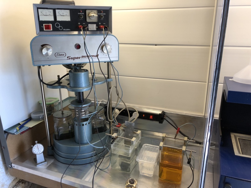

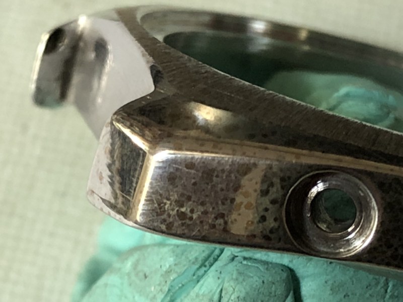

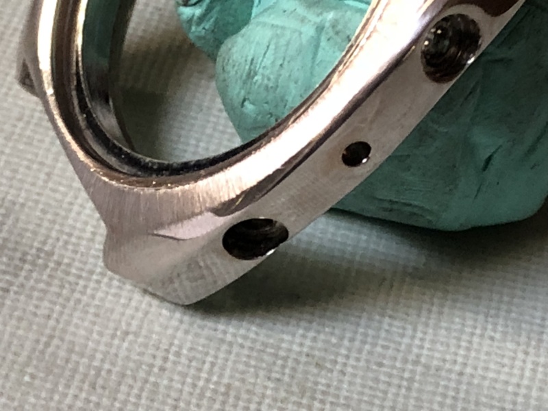

Premier essai de rhodiage aujourd'hui ... Il faut que je peaufine les paramètres de temps et de courant pour arriver au résultat souhaité . .
La machine à laver sert de support au redresseur , à bonne hauteur de lecture . A gauche la cuve de dégraissage, et à droite celle de rhodiage .
Pour ce qui est du soleillage, je suis plutôt satisfait du résultat obtenu . Pour le rhodiage, c' est à améliorer , mon temps de placage était vraiment trop court pour la première carrure, un peu mieux pour la troisième .

Tu pourrais nous en dire plus, sur les différents détails (préparation, soleillage, temps, etc....)
Merci
Merci
