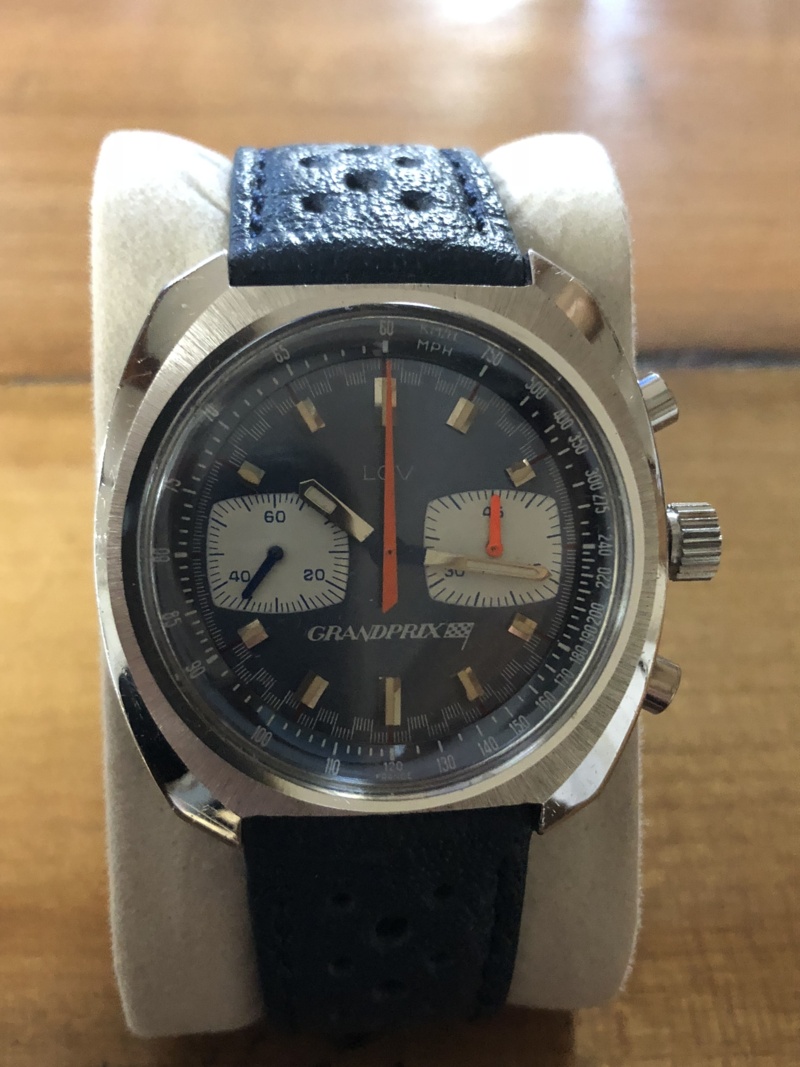

Il n' y a pas grand chose qui corresponde sur celle ci , issue soit d' un remboîtage, soit d' un assemblage tardif avec ce qui restait ? Visiblement la boîte est neuve , avec une ouverture trop juste pour afficher le réhaut tachymétrique qui devrait entourer le cadran . Les aiguilles H et M correspondent à du Yema, et les autres sont juste contemporaines, à défaut d' être cohérentes .
Donc pour moi, ce chrono n' est bon que pour pièces .

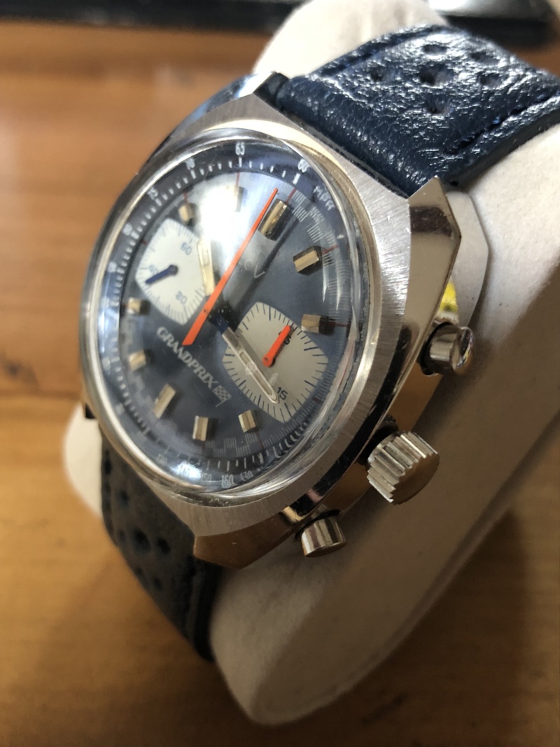

Je sors de son coffret un Lov GrandPrix conforme, histoire d' avoir une référence à laquelle comparer le remboîtage posté hier par Poiccard ( le problème est que ce remboîtage correspond aux premières images qui sortent quand on fait une recherche par images sur google , bonjour la référence vendue par un professionnel ! ) .
Je n' avais pas tiqué hier sur la police d' écriture du LOV, qui est bien plus grasse que celle d' origine . Comme on trouve des cadrans non complètement marqués , celà laisse place à la "créativité" des emboîteurs amateurs qui espèrent faire quelques sous en assemblant n' importe quoi .

saabreit a écrit : ↑05 sept. 2018, 09:46:00 Je n' avais pas tiqué hier sur la police d' écriture du LOV, qui est bien plus grasse que celle d' origine .
C'est effectivement ce qui m'avait fort surpris d'autant plus qu'en zoomant un peu on s'aperçoit qu'il y a soit un "écho" sur les lettres provenant d'une sérigraphie (si c'est la technique employée) non soignée, ou alors cet effet provient d'un cover qui peine à couvrir l'ancien lettrage LOV malgré l'emploi d'une font bien grasse ... il me semble distinguer assez nettement les sérifs de la typo d'origine :/
A quoi bon ce genre de pratique car il semble que mécanisme et carrure soient en bel état ...
