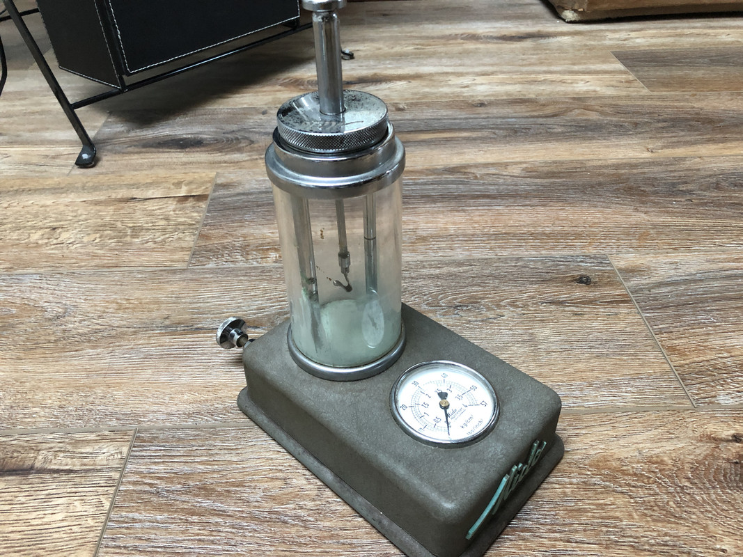

Le facteur vient de me livrer cette petite machine à tester l' étanchéité des montres , complète et à réviser . Au programme, démontage, nettoyage , détartrage des pièces en contact avec l' eau , et peut être quelques joints du circuit de pompe à air . Le sigle Mido est appliqué sur une base de machine Bergeon , sur laquelle tout est de qualité ....suisse .
Bien que par principe je ne trempe jamais une montre dans l' eau, surtout ancienne , maintenant je pourrai m' amuser à tester l' étanchéité des plus récentes .

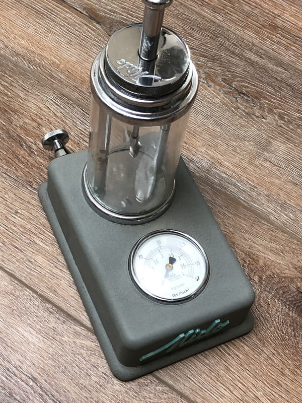

Voilà l' ensemble nettoyé à la brosse à ongles et savon de Marseille pour les pièces en peinture vermiculée et détrartrage au vinaigre blanc pour le réservoir . Une giclée de WD40 dans le corps de pompe après nettoyage et remise en placez du joint et çà fonctionne ... presque . Il manque encore une garniture d' étanchéité derrière un presse étoupe autour de la tige plongeuse .
La limite de l' appareil, c 'est son diamètre d ' ouverture de 40,5 mm ... pour rentrer un chrono genre Yema Daytona de 40 mm hors couronne c 'est vraiment au chausse pied .
