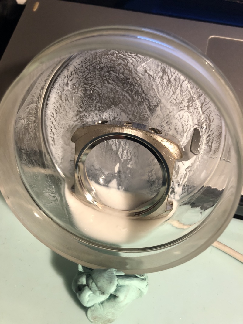

On peut appliquer au tampon ou au trempé . Moi pour une carrure je préfère le trempé en faisant comme çà dans un benzinier ou un petit pot en verre avec couvercle - 2 à 3 minutes par corne et ou tourne pour faire la corne suivante .
Un pot qui ferme permet de conserver la solution, parce que çà coûte 25 à 30€ le flacon de 15 ml chez Cousins UK.
saabreit a écrit : ↑17 déc. 2018, 18:49:55 On peut appliquer au tampon ou au trempé . Moi pour une carrure je préfère le trempé en faisant comme çà dans un benzinier ou un petit pot en verre avec couvercle - 2 à 3 minutes par corne et ou tourne pour faire la corne suivante .
Donc pas d'électrolyse :grat:

Pas d' electrolyse dans le cas du Magic Rhodium, c 'est juste pour de la retouche légère . Je ne suis pas un intégriste de la restauration complète, si la carrure est en très bel état d' origine je préfère lui conserver sa patine en freinant les entrées de corrosion dûes au laiton à nu .
s Dès lors qu' on doit passer par un nouveau rhodiage électrolytique, il faut éliminer l' ancien placage ... çà ne peut pas se faire en électrolyse inverse donc il faut descendre toutes les faces de 5 à 15 centièmes , des fois plus s' il y a des piqûres profondes ou des chocs .
Sur les premières carrures préparées j 'en ai foiré une dont les cornes étaient très abîmées, j' ai enlevé de la matière jusqu' à ouvrir un des trous d' anses à pompes qui était ovalisé ...

C 'est diffusé par Horotec SA , ref MSA26.910 et c 'est une solution acqueuse de cyanure d' argent et cyanure de potassium => évitez de vous lécher les doigts, mais çà peut aussi servir si votre belle mère s' incruste pour les fêtes de Noel : "encore un peu de cet excellent thé des horlogers, belle maman? Je le fais venir spécialement de Suisse , c 'est délicieux ..."
saabreit a écrit : ↑17 déc. 2018, 20:01:32 C 'est diffusé par Horotec SA , ref MSA26.910 et c 'est une solution acqueuse de cyanure d' argent et cyanure de potassium => évitez de vous lécher les doigts, mais çà peut aussi servir si votre belle mère s' incruste pour les fêtes de Noel : "encore un peu de cet excellent thé des horlogers, belle maman? Je le fais venir spécialement de Suisse , c 'est délicieux ..."
"évitez de vous lécher les doigts, mais çà peut aussi servir si votre belle mère s' incruste pour les fêtes de Noel" :mrgreen: :super:
