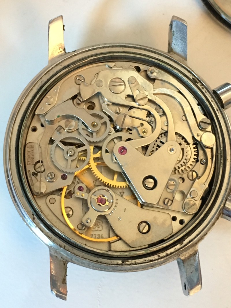

Reçus hier satisfait bon petit soucis au niveau de la tige de remontoirs qui ne tient plus mais bon
Joli chrono :super:
pour la tige, c'est probablement le plot de tirette qui a été trop enfoncé. Il faudrait déposer aiguilles et cadran pour remettre tout en place.

je l'ai démonter pour passe le boitier au ultrason avant ça la tige tenait bien et au remontage plus rien mais le plot bouge bien pourtant il n'est pas coincè
Si tu l'as un peu trop enfoncé, la bascule est passée sous la tirette et, il bouge mais ne peut pas reprendre sa place initiale, c'est souvent ce qu'il se passe.
Ce n'est pas bien grave mais il faut regarder sous le cadran.
Sbig a écrit :Si tu l'as un peu trop enfoncé, la bascule est passée sous la tirette et, il bouge mais ne peut pas reprendre sa place initiale, c'est souvent ce qu'il se passe.
Un classique de me restaurations. Maintenant je devisse ou pousse le moins possible.
On s'est tous fait avoir et, je t'avoue que ça m'arrive encore parfois sur des mouvements dont je n'ai pas l'habitude ;)
Sbig a écrit :Joli chrono :super:
Ah bah je crois que j'ai exactement le même problème avec mon chrono Le Mans...
