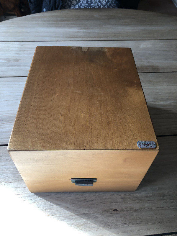

Le coffret en bois clair verni , de taille imposante - 25 cm x 20 cm x 16 cm - s' ouvre par un couvercle dégondable sur un contenu parfaitement ordonné

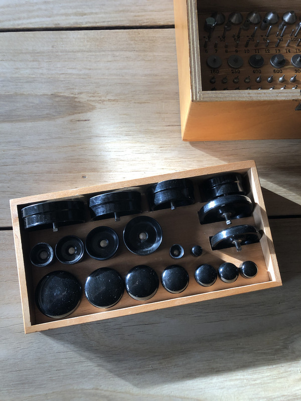

Dans un plateau amovible, on trouve un jeu de 19 tasseaux en bakélite ref 10788 destiné au montage des verres incassables

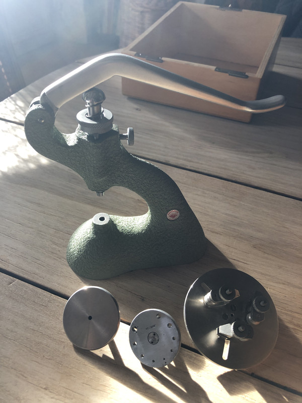

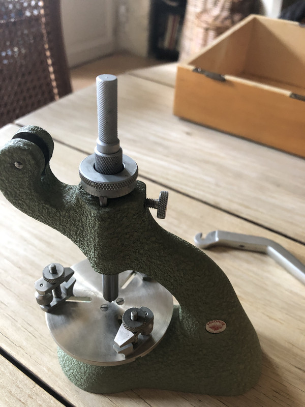

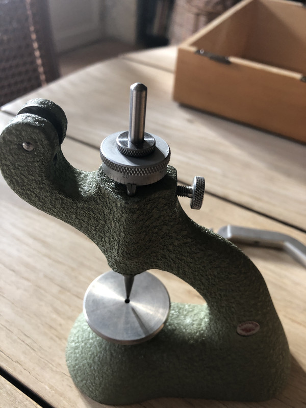

La potence ref 58 peut recevoir un plateau de travail simple complété d' une table à chiens , ou une table à replanter .

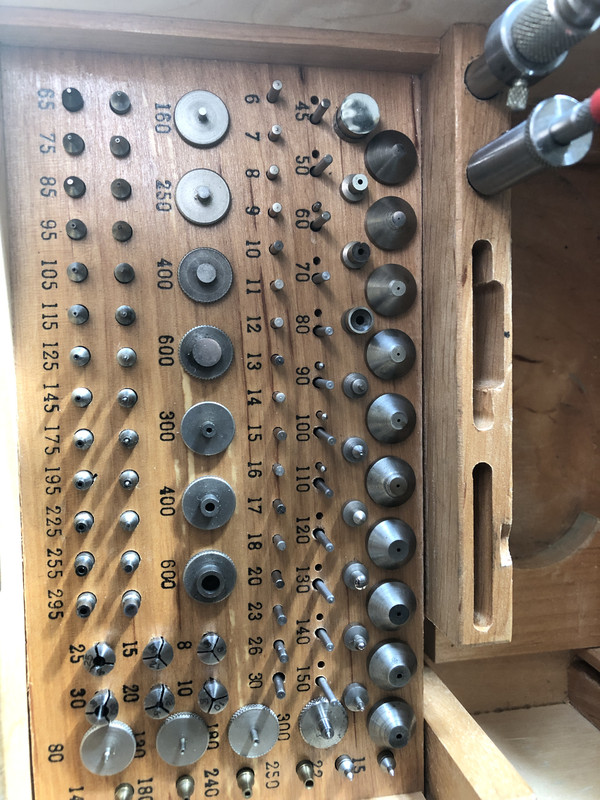

Sous le plateau porte tasseaux , on découvre une collection très complète d' enclumes, tarauds et fortes assortis, alésoirs, poussoirs simples et à pompes, poussoirs et enclumes spécifiques pour poser les aiguilles ou partager les ancres . Un jeu de 6 pinces américaines permet d' adapter la broche porte alésoir à toutes les variétés de tarauds et forets .
Le levier a une extrémité ouverte en crochet afin d' autoriser son dégagement rapide de l' axe d' articulation , et une douille de réduction se monte à la place de la broche pour passer à la configuration d' une potence à river , avec la collection de 75 poinçons et fraises de diamètre 4,7mm regroupés à l' arrière du coffret.

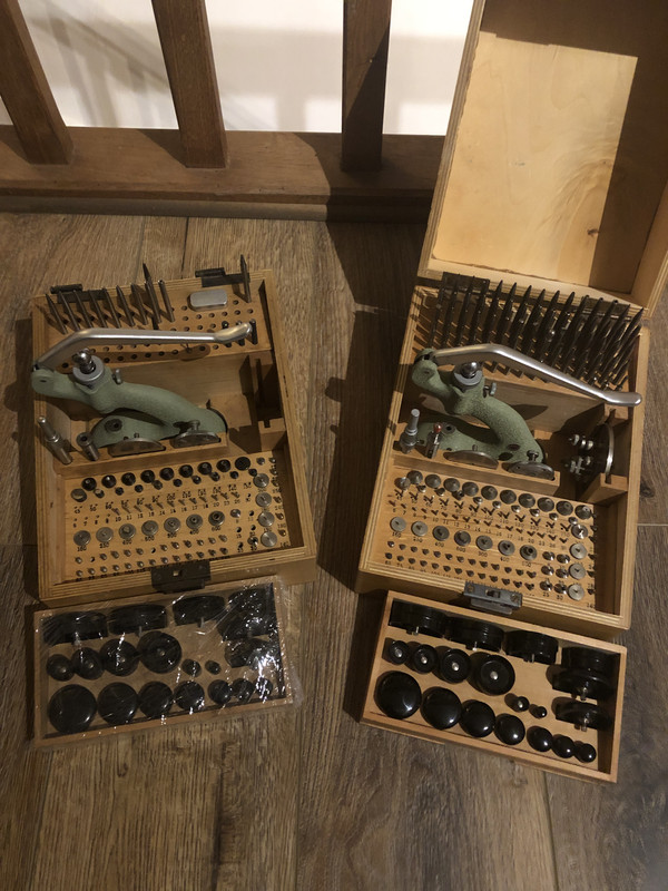

J' ai eu la chance de trouver un ensemble très incomplet , probablement mis à l' écart parce que le nombre d' accessoires manquants le rendait invendable à l' époque . Le prix était vraiment symbolique , mais les recherches pour compléter les emplacements vides s' annonçaient laborieuses . Après avoir trouvé quelques manquants ici et là , j' ai fini par avoir un coup de chance : nous avons vu plus haut que le couvercle est dégondable ... donc on peut l' égarer , et c' est certainement gràce à son couvercle égaré que le prix du coffret 10058 apparu sur ebay fin Novembre était très raisonnable . Il avait dû servir en exposition sans son couvercle sans autre utilisation . L' ensemble de poinçons et fraises qui me manquait était là, préservés par leur pellicule de graisse de stockage , ainsi que les quelques alésoirs et enclumes que je n' avais pas pu retrouver .
Voilà mon coffret 11058 désormais complet , à 4-5 forets près - d' un modèle toujours disponible - et un second auquel il manque 70% du jeu de poinçons , quelques poussoirs , enclumes et alésoirs , une table à replanter ....et un couvercle !
