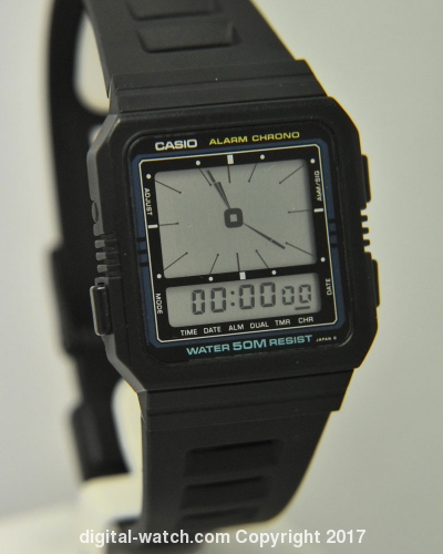

J'ai eu une autre Casio , nettement moins iconique mais particulière
Maintenant ces montres sont proposées sur ebay entre 250 et 300€
les aiguilles n'étaient pas mécaniques , mais "flottantes". C'était assez agréable , on avait la précision d'une quartz, sans avoir d'usure mécanique.
Elle avait cessé de marcher , le module quartz continuait à marcher( on entendait sonner les heures et les heures de réveil) mais l'écran ne s'allumait plus.
Le problème venait alors de la connexion entre le module quartz et le module écran lcd. Ce sont de petits connecteurs en caoutchouc, appelé connecteurs zèbre , il me semble, qui se tassent et s'oxydent. Il faut donc les passer sur une gomme et les remonter.
Sur les Casio , les deux modules sont fixés avec de petites pinces pas du tout évidentes à remettre, Sur les seiko, les pinces sont tenues par de petites vis, c'est donc plus facile à remettre.
J'aimerais bien trouver des seiko ou des casio analogiques muettes pour essayer de le remettre en route.
