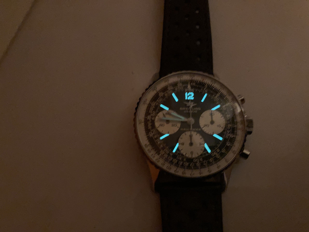

Voici donc une nouvelle arrivée, suite a la vente d'une de mes deux 1163
Une big eye de 1971 laquelle me semble en bel etat.
Le boitier a ete legerement poli (oxydations/piqures du fond) et brossé mais les arretes restent belles notamment sur les cornes exposées (11h).
Probables aiguilles de service.
La pointe de la seconde de chrono n'a pas de tritium

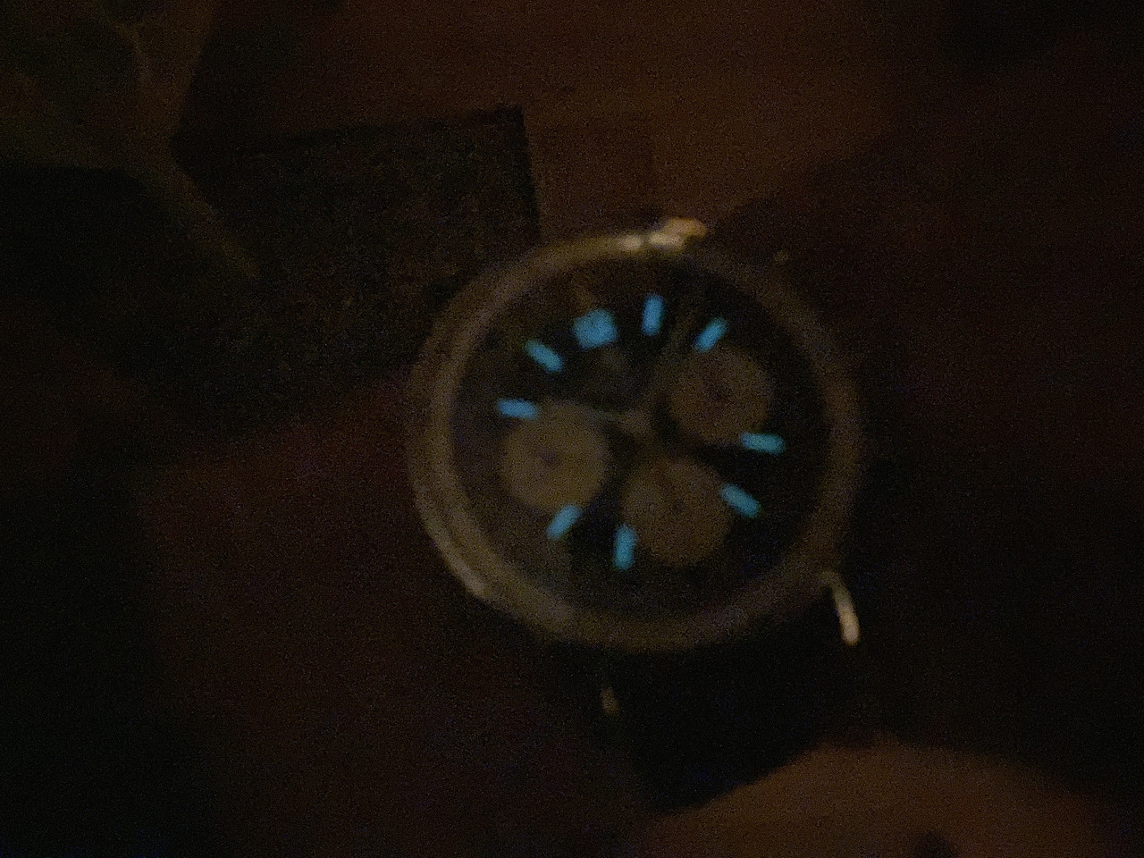

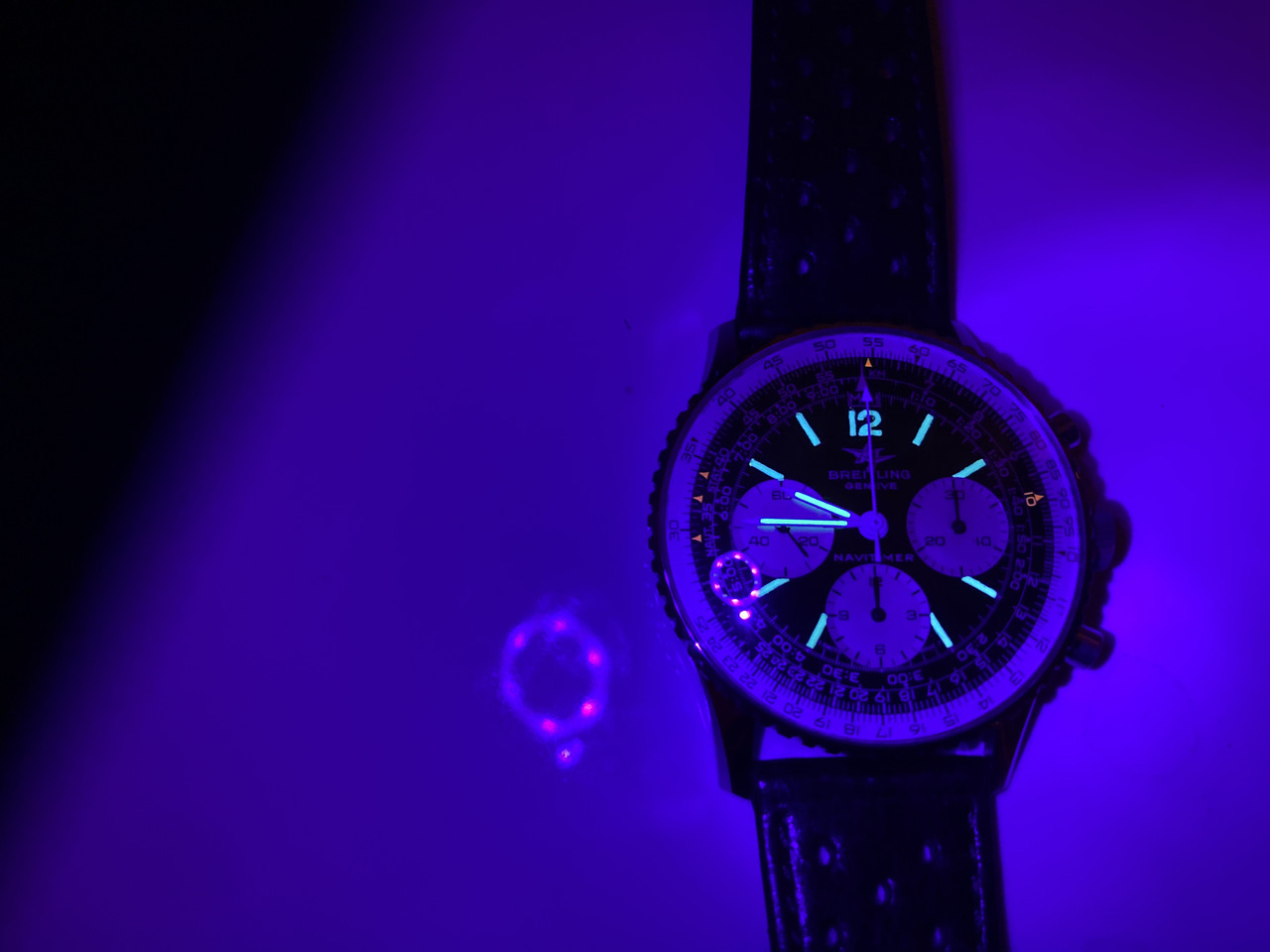

En revanche, plusieurs points me chiffonnent au niveau du cadran
en UV, les index sont plus intenses que les aiguilles et surtout, les indexes gardent de la luminescence pendant quasi 1h, alors que les aiguilles perdent en a peine 1 min.
Idem apres exposition solaire, les indexes restent "lumineux" assez longtemps.
le 10 et les 4 triangles du cadran sont legerement luminescents aussi
Cadran relumé?
De meme, il me semble que le logo twin jet et les inscriprions sont inscrits habituellement en blanc et là c'est en gris argent. Les ailes des jets ne sont pas droites comme sur les cadrans de service.
Les sous compteurs sont bien en cuvette, sillons concentriques, mais couleur nacrée... habitellement blanc non?
Sinon tout est bien clean, sauf une microrayure qui part de l'indexe a 10h vers le 50 KM et des traces de retrait de l'aiguille sur le sous compteur des minutes.

Bon, prenons les choses point par point .
Comme je te l' indiquais ce midi, le numero de série 1379362 correspond à la toute fin de1971 , probablement Décembre.
Dans la base de données dont je dispose, il y a des manques et ton Navi tombe entre un lot de 300 allant de 1378904 à 1379203 , lancé le 05.11.1971 , fournisseur de boite Gigon SA et un lot de 1000 allant de 1394866 à 1395865 , lancé le 13.06.1972, fournisseur de boîte Bouillé SA.
Le cadran a été relumé , avec une demi période de 30 ans, il y a bien longtemps qu' un tritium de 1971 ne renvoie plus la lumière .
Les aiguilles heures et minutes sont des aiguilles de service avec un luminova verdâtre probablement antérieur au relumage du cadran .
Il n' y a jamais de lume sur l' extrémité de la grande seconde chrono.

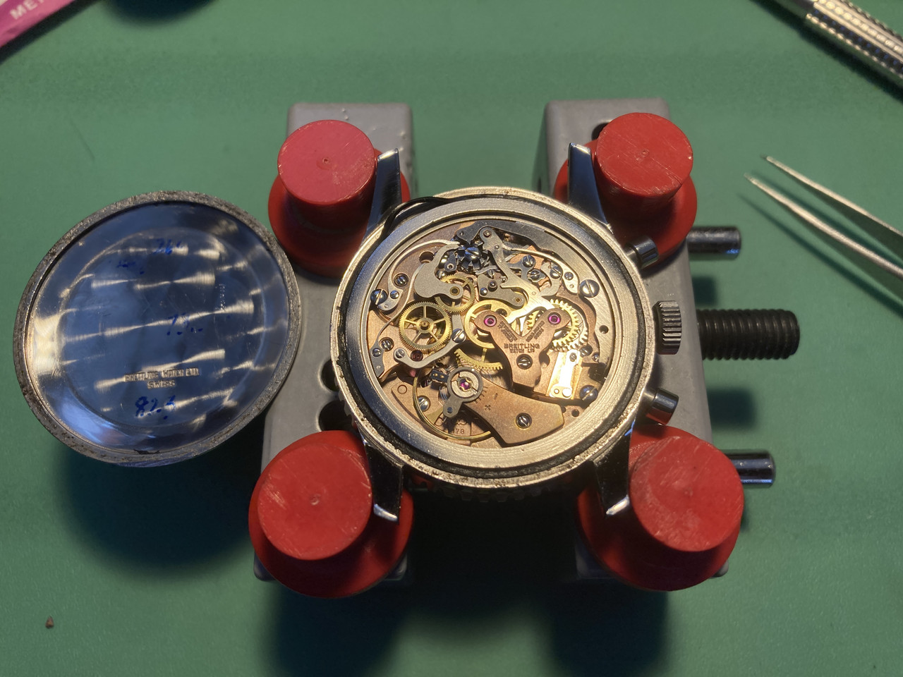

Le mouvement semble propre et ce n' est pas un export US puisque le pont de balancier n' est pas marqué du trigramme WOG .
Les plans de joint du fond et de la boîte montrent de l' oxydation, c' est presque toujours le cas sur ces boîtes , la transpiration du poignet se niche entre les deux et une solution saline entre 2 pièces métalliques , çà produit celà .
Le logo double plane argent, c' est normal .

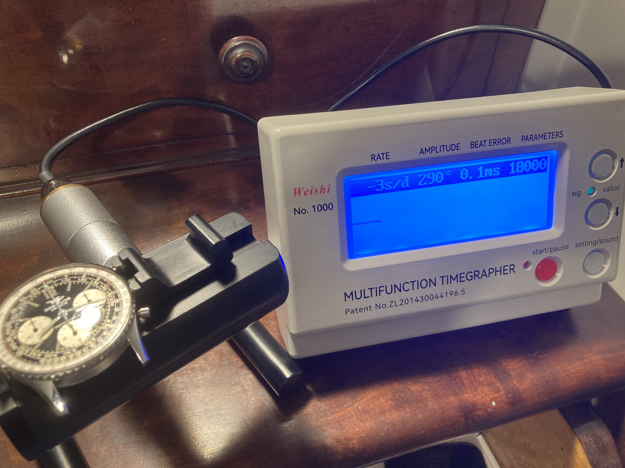

oui le mouvement est tres propre, je ne l'ai pas encore passée au chrono comparateur.

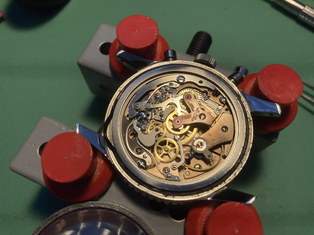

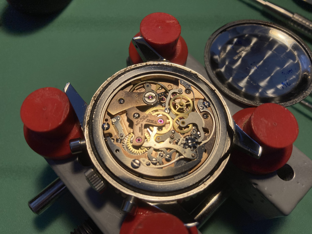

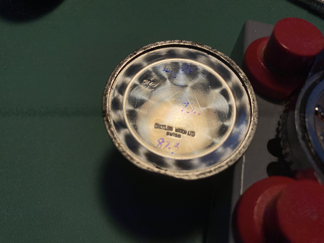

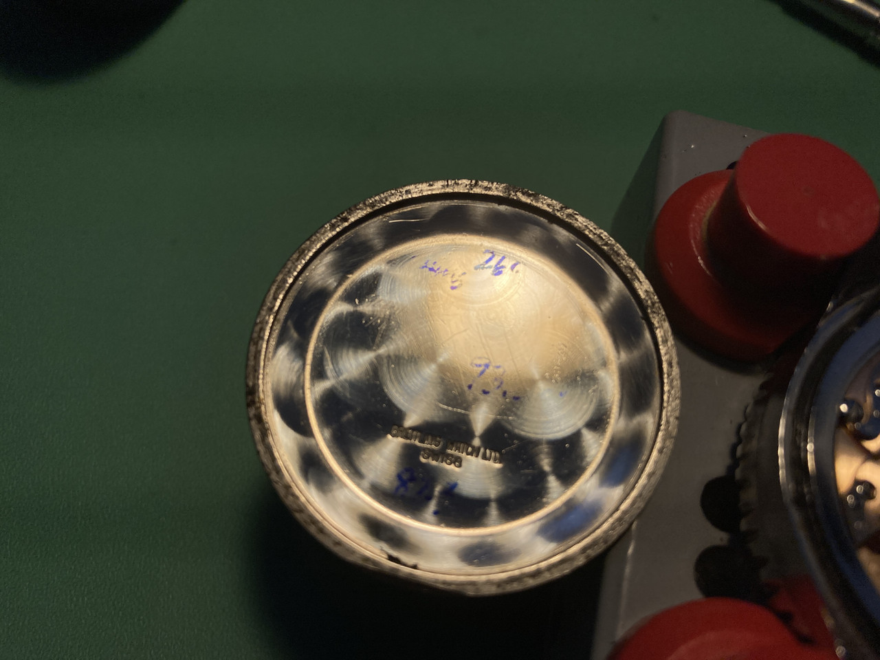

A l' origine le fond est clipsé, sans aucun joint . On peut mettre un peu de graisse silicone pour éviter la corrosion .
Aucune étanchéité au niveau de la lunette , je n' ai pas de vue technique pour illustrer le montage . La base de la lunette tournante est constituée d' une bague en bronze retenue dans la carrure par un anneau élastique . L' anneau règle à calcul est posé dessus, il a sur sa face arrière un petit pion de positionnement .
La partie extérieure en inox de la lunette est simplement chassée sur la bague en bronze .
Le verre plexi est clipsé dans la lunette, la référence Sternkreuz M 386 correspond parfaitement à l' origine .

Re: Navitimer 806 "big eye"
Ok, merci.
On peut le voir sur les photos, il y a vait un joint plat, dans une gorge qui semble faite pour recevoir un joint plat.
A defaut j'ai mis un joint torique lequel me semble faire l'affaire aussi, au moins pour limiter l'entrée d'une eventuelle humidité de transpi.
Je mettrai en plus un peu de graisse sur le plan de joint.
Et vais commander un plexi.
