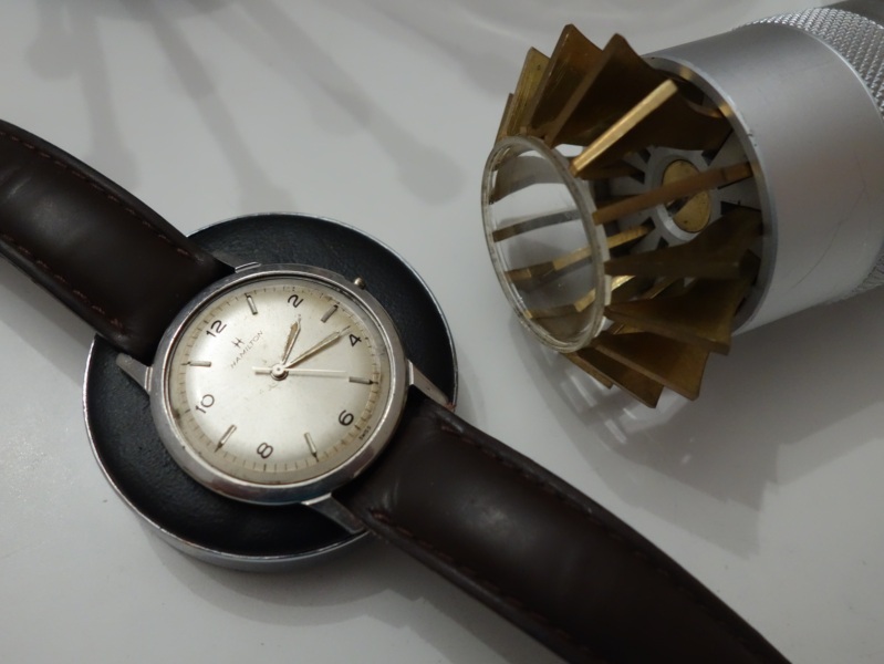

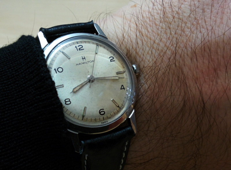

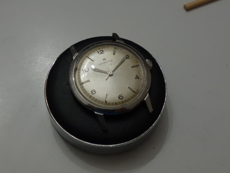

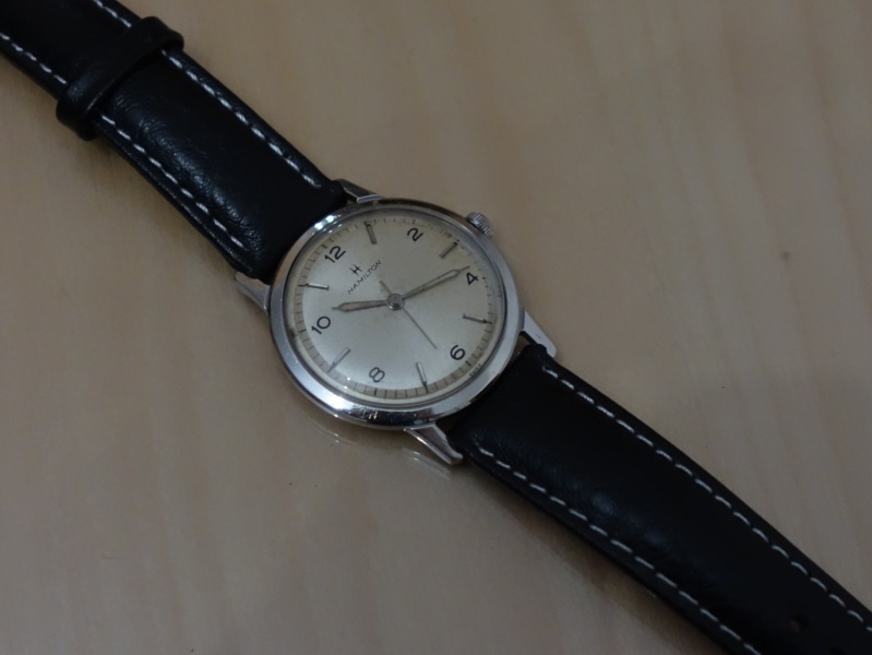

Je vous propose aujourd'hui la révision et le nettoyage d'une petite hamilton bien sympathique. Le mouvement est un H61 et la petite a un petit air militaire et un diamètre de 33 mm qui ne choque pas du tout sur mon poignet de mouche atrophié :mrgreen:

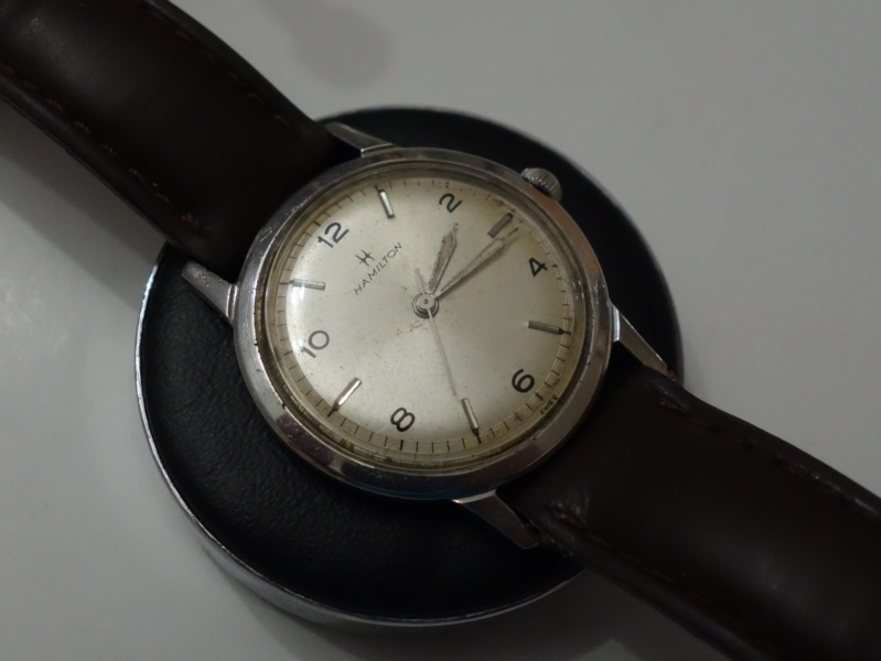

Voici donc la petite :

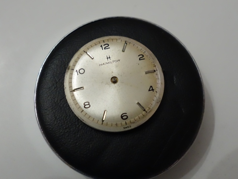

Au passage, on remarque un essai malheureux d'un ancien propriétaire pour nettoyer le cadran entre 3 et 5h mais, au porté, à moins d'avoir le nez dessus, cela ne se remarque pas.

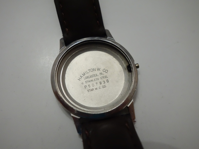

Le boîtier a pour particularité d'être un boîtier monobloc, il faut donc d'abord sortir la couronne, en tirant simplement dessus :

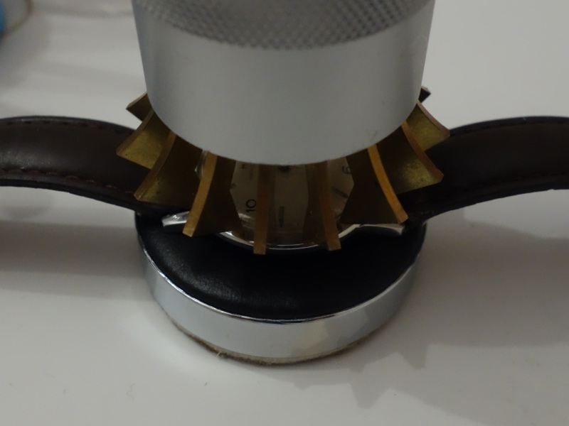

Puis, déposer le verre à l'aide d'une griffe :

et du cadran :

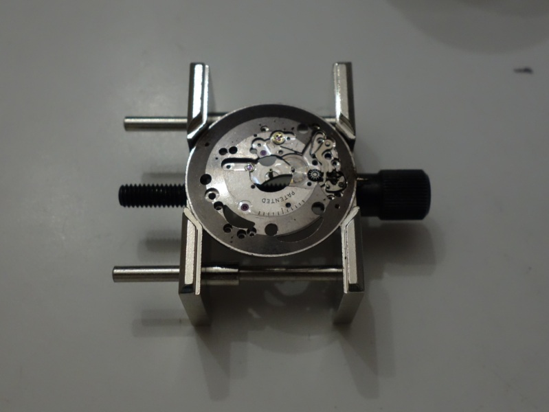

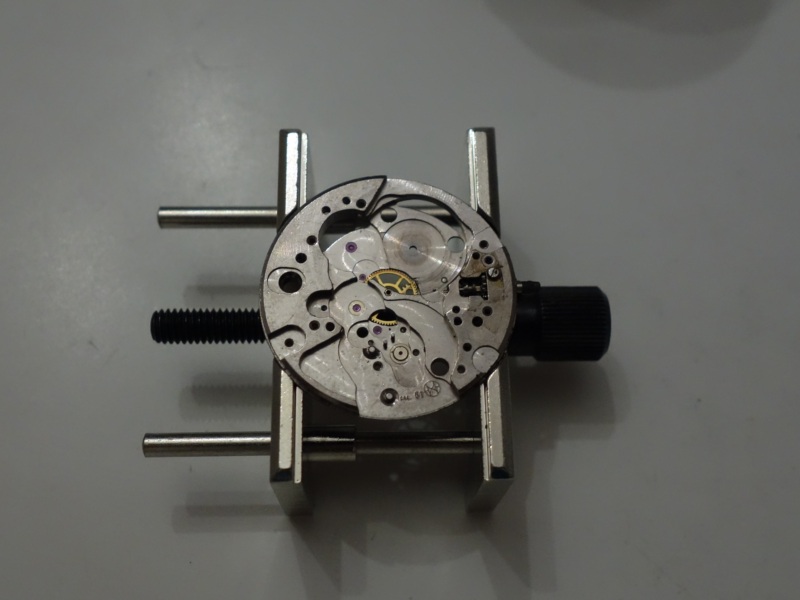

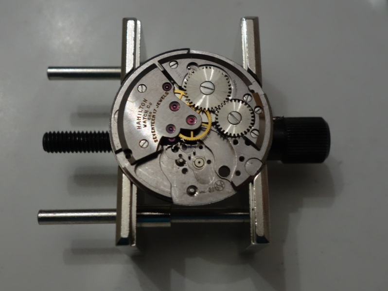

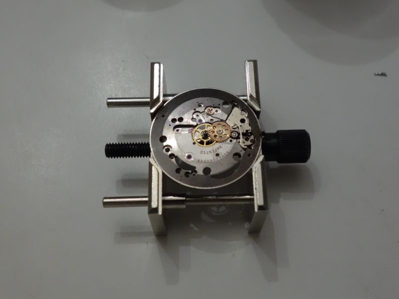

Je peux alors attaquer le démontage du mouvement qui n'a rien de particulier si ce n'est l'antichoc que je n'avais encore jamais rencontré, mais, qui est très pratique à défaire ou remettre :super:

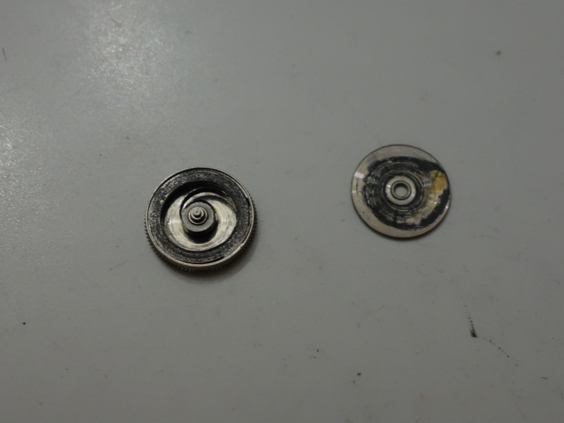

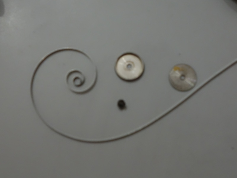

Petit check-up du barillet :affraid: :affraid: :affraid: :
Pas le choix, vu l'état, il faut sortir le ressort et nettoyer :
Une fois propre (la photo est en hommage à chasal :petard: ) :

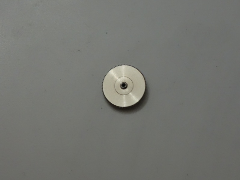

Et voici un barillet tout propre et bien lubrifié :

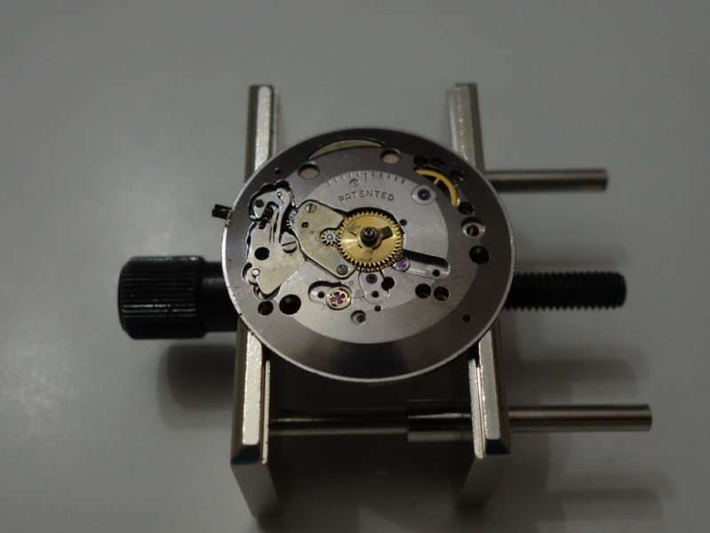

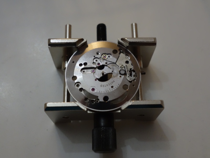

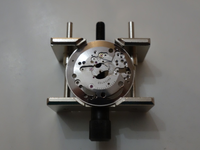

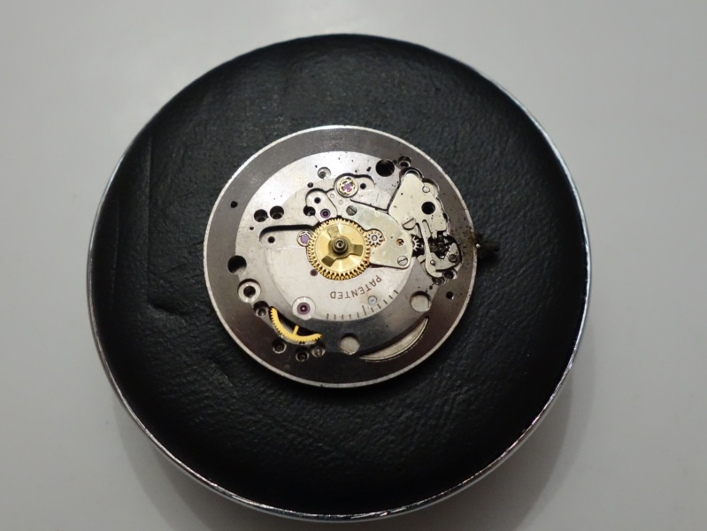

Après nettoyage du mouvement, j'attaque le remontage :

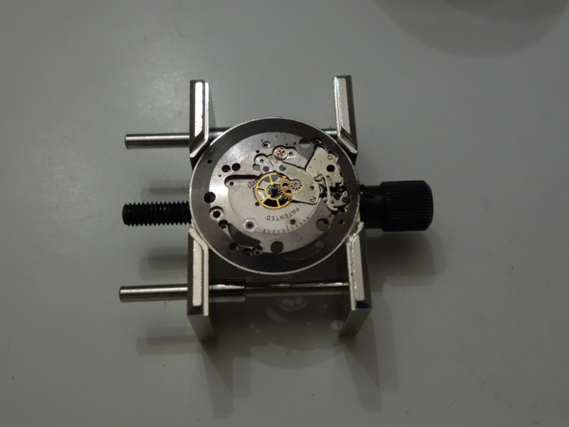

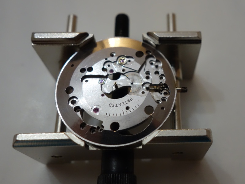

Tige et pignons :
Tirette, bascule et frein de tirette :

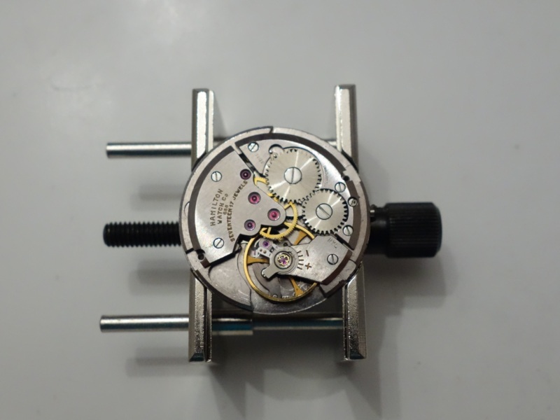

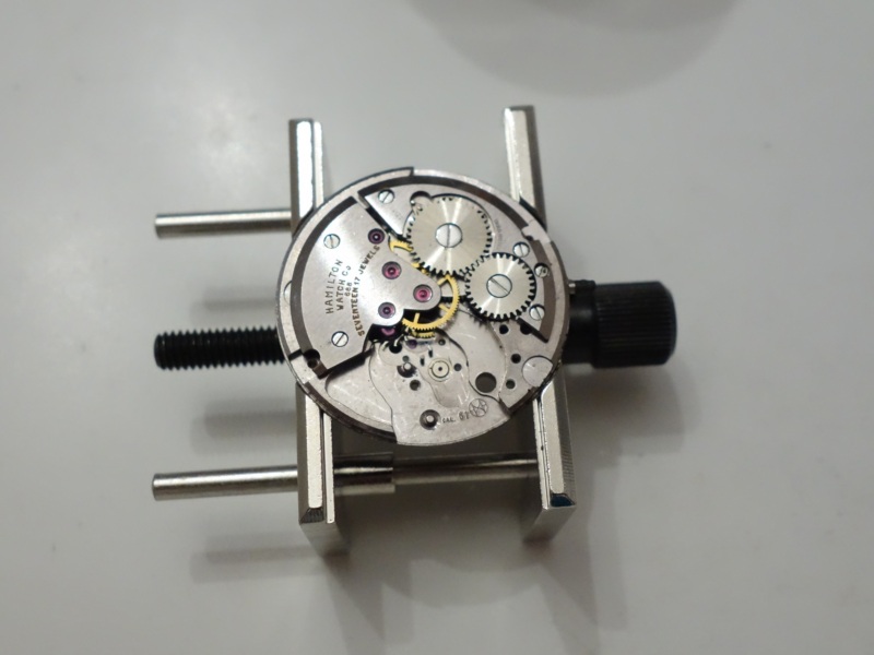

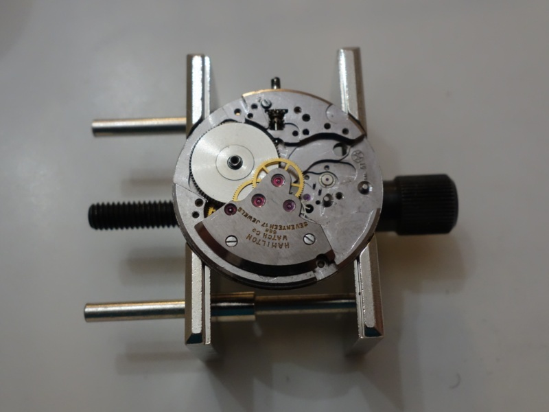

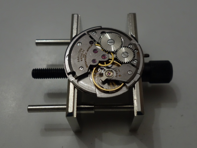

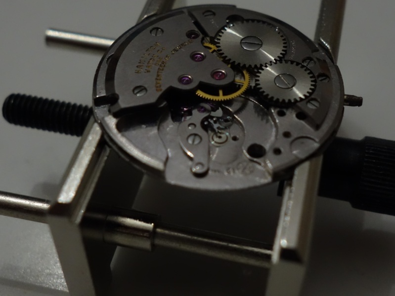

De l'autre côté, barillet, rouages et pont :
Le pont de barillet, rochet, cliquet, roue de couronne :
L'ancre et son pont :

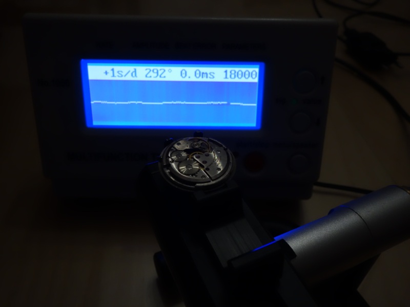

Le balancier qui démarre au quart de tour mais de manière erratique .... je m'y attendais un peu car lors de la révision, je me suis aperçu que plusieurs pièces étaient magnétisées ... sur le chrono-comparateur, j'ai eu droit à de jolies vagues :mrgreen: . Après un petit coup de démagnétiseur et un petit réglage, j'obtiens une précision digne du COSC dans toutes le positions :

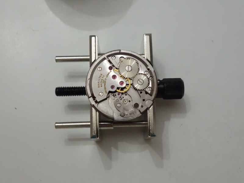

Le côté cadran du mouvement peut alors être terminé de remonter :
Puis, ré-emboîtage après un petit nettoyage du boîtier et un plexi neuf :

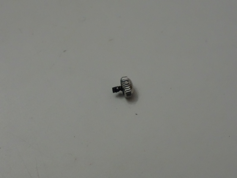

Il me restera à changer la couronne mais, il faut que j'achète d'abord une tige brisée mâle pour remplacer celle en place car elle est bien abimée ... cela ne l'empêche pas de fonctionner à merveille :
Voici donc une petite nouvelle qui va rejoindre ses copines :banana:

Et j'ai des tiges brisées ! Quelle longueur il faudrait ?
Merci Cath :respect:
Le mouvement est un H61, pour le cadran, on doit être autour de 29,2-29,4 (c'est la mesure que j'avais pour la dimension du plexi).
Pour la tige, c'est très court, c'est le morceau côté couronne, tu peux voir sur la photo. Tout çà m'intéresse ;) ... tu me dis tout en mp :)

Pour le démagnétiseur, les bleus à moins de 10 euros sur ebay, c'est très bien, j'avais fait un tuto sur son utilisation . Pour le porte mouvement, j'ai commencé avec des chinoiseries et récemment, je me suis acheté un horotec (celui de la photo), ce n'est quand même pas la même qualité (mais pas le même prix non plus ;) ) .... je te donnerais la référence si tu veux.
