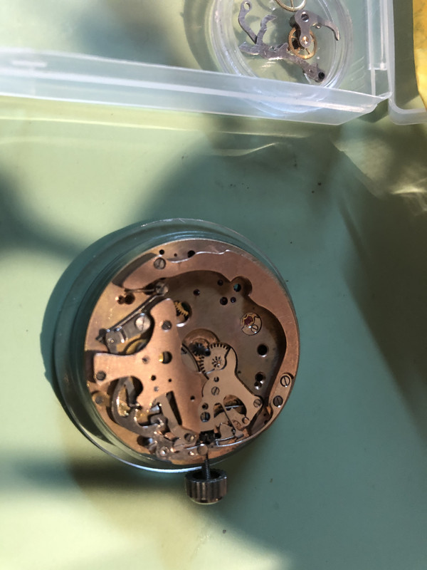

Cet après midi, j' ai complété ces 2 Venus 178 assemblés en fournitures neuves d' ancien stock qui attendaient depuis une grosse année des fournitures difficiles à trouver . Un lot trouvé chez Frésard récemment m' a procuré la quasi totalité de ce qui me manquait .
Ces calibres sont tous deux des Venus 178 en exécution Breitling, mais présentent des différences significatives .
Le premier est une version 24 heures destinée à un Toptime 824 de 1969 , définition la plus récente avec une platine code TJ à vis de cadran radiales, un balancier avec spiral plat , un porte piton réglable . Le montage 24 heures consiste en un axe de roue de minuterie de diamètre réduit , une roue de minuterie et une roue des heures spécifiques .
Il me reste encore à trouver 2 - 3 vis ....une vis d' ébat de la commande de remise à zéro du chrono et une autre pour la commande d' embrayage chrono .
Le second est une exécution plus ancienne destinée à un Navitimer 806 de 1964 numero de série 994127 , parmi les derniers modèles à cadran AOPA logo doré imprimé sans mention de la marque Breitling et lunette à gros créneaux produits seulement quelques mois .
La définition est celle en vigueur jusqu' à fin 1964 avec une platine code TJ à vis de cadran diabolo , un balancier à spiral Breguet, un pont de balancier WOG avec porte piton fixe . Il me reste un peu plus de travail sur la partie chrono et les mêmes vis manquantes .
Dans les 2 cas, je vais essayer de trouver des vis équivalentes en cherchant dans mes fournitures Venus et Valjoux, c' est toujours assez laborieux .C' est toujours compliqué, ce genre de projet qu' il faut interrompre et reprendre longtemps après, on passe beaucoup de temps à se remettre en tête ce qui a été fait, même avec des notes bien documentées.

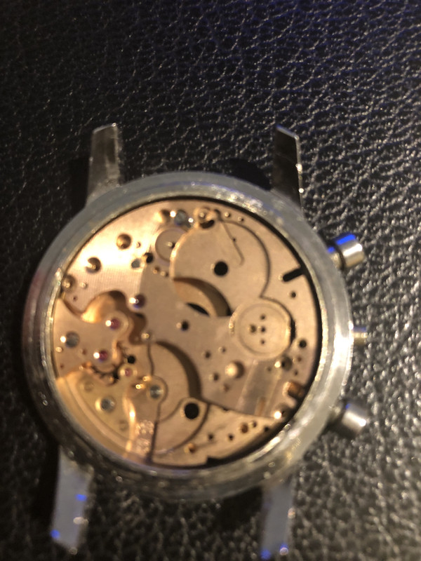

Voici le Toptime 824 , a priori il ne me manque plus que la vis épaulée 58680 qui fixe le marteau des heures . Je vais essayer de trouver un équivalent parmi mes fournitures d' autres mouvements .

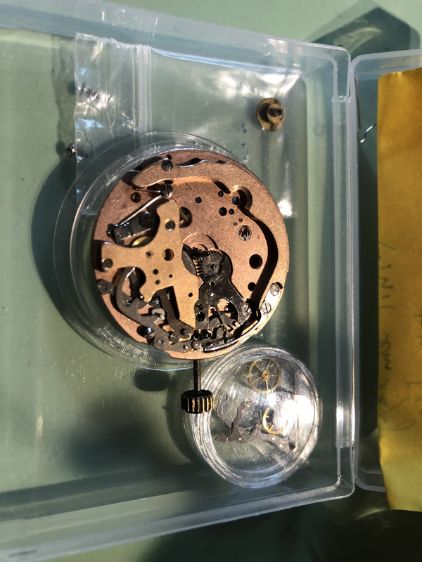

Et le Navitimer AOPA de 1964 ... J' ai pillé un autre projet pour compléter la partie chrono, il me manque la même vis épaulée 58680 que sur le Toptime 824 .

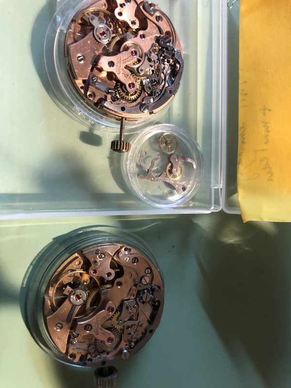

Le problème de vis épaulée est réglé ... mais une fois que j' ai assemblé les éléments manquants de la commande chrono, plus rien ne fonctionne ! Source du problème, l' embrayage J' ai dû ouvrir mon Breitling Toptime 814 qui emboite lui aussi le Venus 178, pour observer un montage fonctionnel, et identifier des différences qui m' ont fait comprendre que les embrayages que j' ai en stock correspondent au Venus 175 . Donc, projets bloqués en attendant de trouver les bonnes pièces .
Pour couronner le tout, un essai d' emboitage du Toptime 824 m' a permis de constater qu' il me manque le cercle d' emboitage que je devrai donc fabriquer ...quand mon tour sera opérationnel .
Il est beaucoup plus simple de réviser un mouvement complet , même avec des réparations,, que d' assembler un mouvement complet à partir de fournitures neuves .
Sur un mouvement produit sur une longue période , avec des évolutions pas toujours très visibles et des fournitures venant de stocks hétérogènes on se heurte à des incompatibilités, à des dispersions de cotes liées aux moyens de production de l' époque, et à la fin, il faut " décoter" le mouvement, une opération d' ajustage général qui était pratiquée en atelier jusque dans les années 80.
Voici le Toptime 814 qui m' a servi de référence , sans lui j' aurais pu tourner en rond un moment .

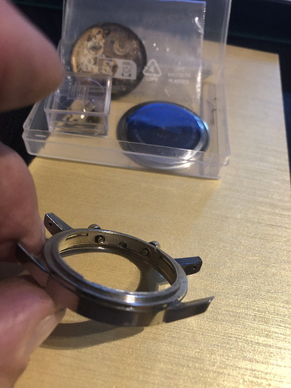

Maintenant, comment emboiter? Il va falloir trouver une solution pour le cercle d' emboitage manquant .
Quelques mesures m' amènant à une épaisseur de 0,6 mm et une forme très simple, sans épaulement , j' ai tenté ma chance avec un cercle en tôle laiton de Herma LeMans adapté au Valjoux 7733 dont le diamètre et l' angle des poussoirs sont identiques au Venus 178 .
La hauteur devra être réduite d' environ 1 mm , et il faudra usiner 2 créneaux pour l' appui des vis d' emboitage . Pour faire un travail propre, j' utiliserai le tour . En attendant, voici une vue de l' ensemble boite - cadran . Avec un emboitage par dessus, l' aiguillage se fera tout à la fin, juste avant pose du verre plexi .

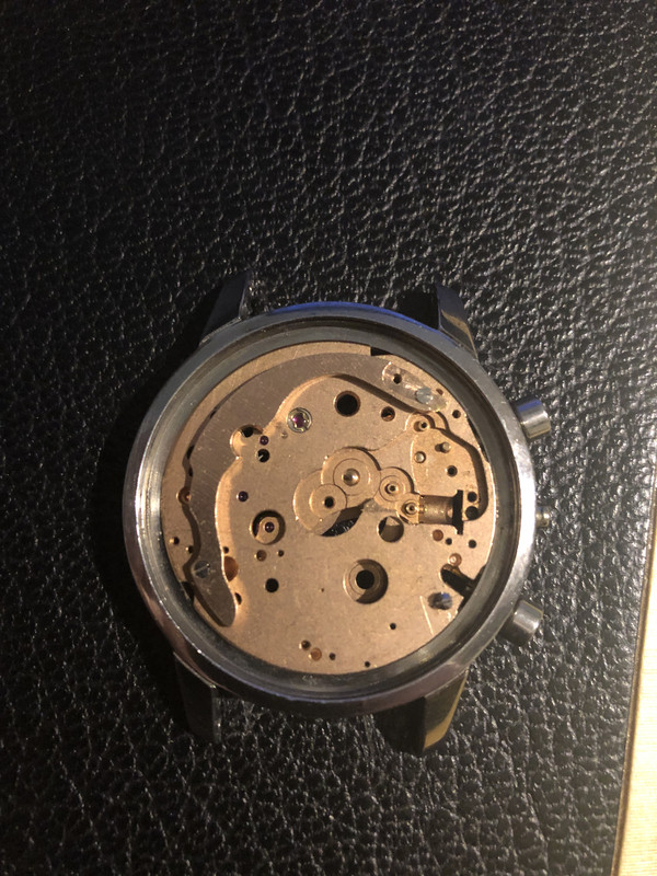

J' ai avancé sur l' emboitage du Toptime en ajustant le cercle d' emboitage et les poussoirs . Pour celà j' ai utilisé une platine de Venus 178 avec ses principaux ponts, afin de simuler l' emboitage - par le verre sur ce modèle - sans risquer d' abîmer le calibre assemblé .
Le fond se clipse correctement et il y a l' espace nécessaire pour un joint d' étanchéité plat .
