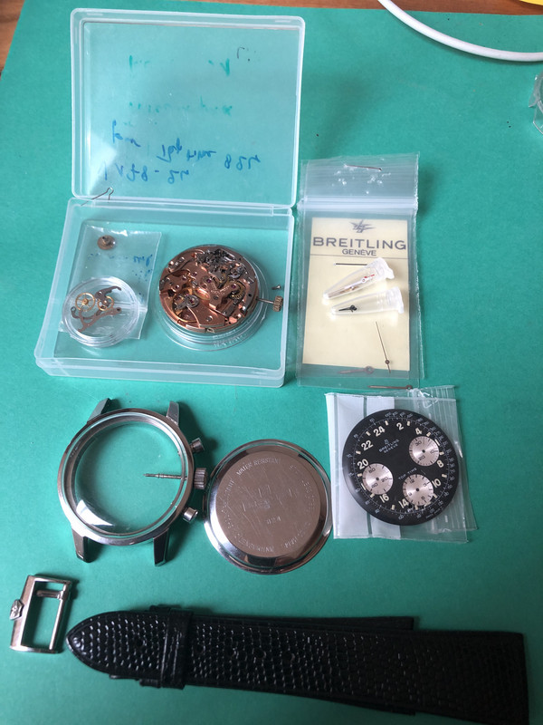

Cet après midi, j' ai complété ces 2 Venus 178 assemblés en fournitures neuves d' ancien stock qui attendaient depuis une grosse année des fournitures difficiles à trouver . Un lot trouvé chez Frésard récemment m' a procuré la quasi totalité de ce qui me manquait .
Ces calibres sont tous deux des Venus 178 en exécution Breitling, mais présentent des différences significatives .
Le premier est une version 24 heures destinée à un Toptime 824 de 1969 , définition la plus récente avec une platine code TJ à vis de cadran radiales, un balancier avec spiral plat , un porte piton réglable . Le montage 24 heures consiste en un axe de roue de minuterie de diamètre réduit , une roue de minuterie et une roue des heures spécifiques .
Il me reste encore à trouver 2 - 3 vis ....une vis d' ébat de la commande de remise à zéro du chrono et une autre pour la commande d' embrayage chrono .

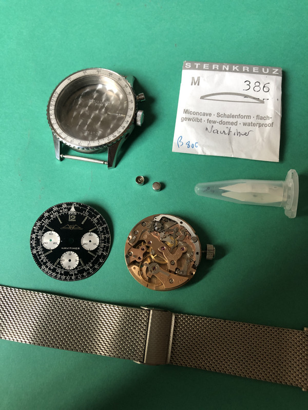

Le second est une exécution plus ancienne destinée à un Navitimer 806 de 1964 numero de série 994127 , parmi les derniers modèles à cadran AOPA logo doré imprimé sans mention de la marque Breitling et lunette à gros créneaux produits seulement quelques mois .
La définition est celle en vigueur jusqu' à fin 1964 avec une platine code TJ à vis de cadran diabolo , un balancier à spiral Breguet, un pont de balancier WOG avec porte piton fixe . Il me reste un peu plus de travail sur la partie chrono et les mêmes vis manquantes .
Dans les 2 cas, je vais essayer de trouver des vis équivalentes en cherchant dans mes fournitures Venus et Valjoux, c' est toujours assez laborieux .C' est toujours compliqué, ce genre de projet qu' il faut interrompre et reprendre longtemps après, on passe beaucoup de temps à se remettre en tête ce qui a été fait, même avec des notes bien documentées.

Voici le Toptime 824 , a priori il ne me manque plus que la vis épaulée 58680 qui fixe le marteau des heures . Je vais essayer de trouver un équivalent parmi mes fournitures d' autres mouvements .
Et le Navitimer AOPA de 1964 ... J' ai pillé un autre projet pour compléter la partie chrono, il me manque la même vis épaulée 58680 que sur le Toptime 824 .
