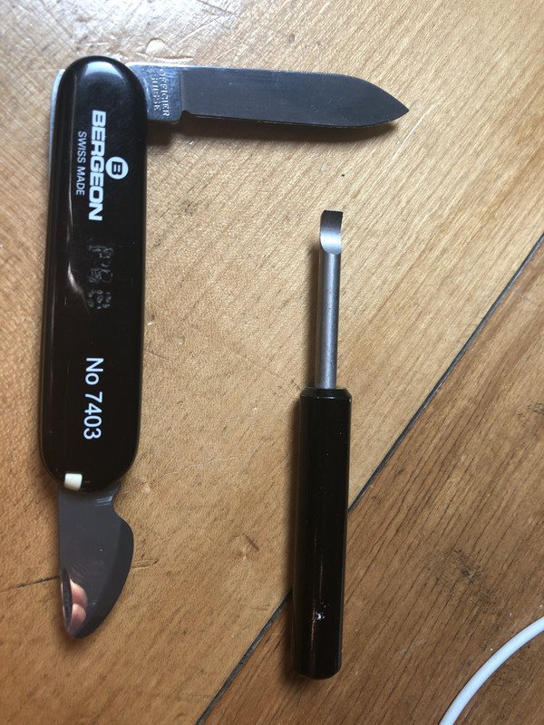

quel outil, pas trop cher, pour ouverture fonds clipsé, en dehors du "couteau", pour eviter d'abimer le boitier ou le fond?
Pouvant eventuellement sortir les lunettes serties ou rotatives?
Qu'utilisez vous?
J'ai un "couteau" mais c'est une vraie daube, je me demande si un couteau de qualité (et lequel) a une reelle utilité (peut etre dans la poche pour les brocantes) ou s'il faut un appareil specifique avec mors etc.

Pour ma part, j'ai toujours utilisé un couteau sans soucis. Si il y a des risques, un morceau d'adhésif pour protéger le fond, ça peut aider.

J' utilise le classique couteau Bergeon avec la petite lame pour les fonds clipsés , et pour les lunettes, la grande lame .
Il m' arrive - plus rarement - d' utiliser l' outil griffe courbe pour certains fonds clipsés où la place est comptée , et pour les montres de poche.
Dans les deux cas , il faut faire attention à ne pas marquer l' arête inférieure de la corne si on y prend appui .... on peut interposer une petite lame de cuivre , laiton ou aluminium - bref un métal tendre - entre la corne et l' outil b' une corne.

Ok, merci, je vais m'equiper des deux
Mais la grande lame du couteau bergeon coupe non?

Oui, le grande lame coupe , très bien d' ailleurs, c' est du Victorinox .

Et tu l'utilise pour les lunettes...? Car plus fine grace au tranchant?
Dommage qu'ils n'aient pas mis une petite lame supplementaire, moins tranchante

Elle va très bien pour çà , son tranchant lui permet de se forcer un passage entre carrure et lunette .
Pour ne rien te cacher, j' utilise souvent une autre technique pour les lunettes montées ferme : la boite étant tenue verticale en appui sur l' établi , je positionne une lame de cutter sur la ligne de séparation entre carrure et lunette , et je donne un petit coup sec sur le dos de la lame avec le marteau d' horloger . Ensuite , je glisse le couteau le plus possible à l' opposé pour faire sauter la lunette.
Il existe des appareils à 4 griffes qui font très bien le job, mais vu leur prix, je m' en suis très bien passé .
