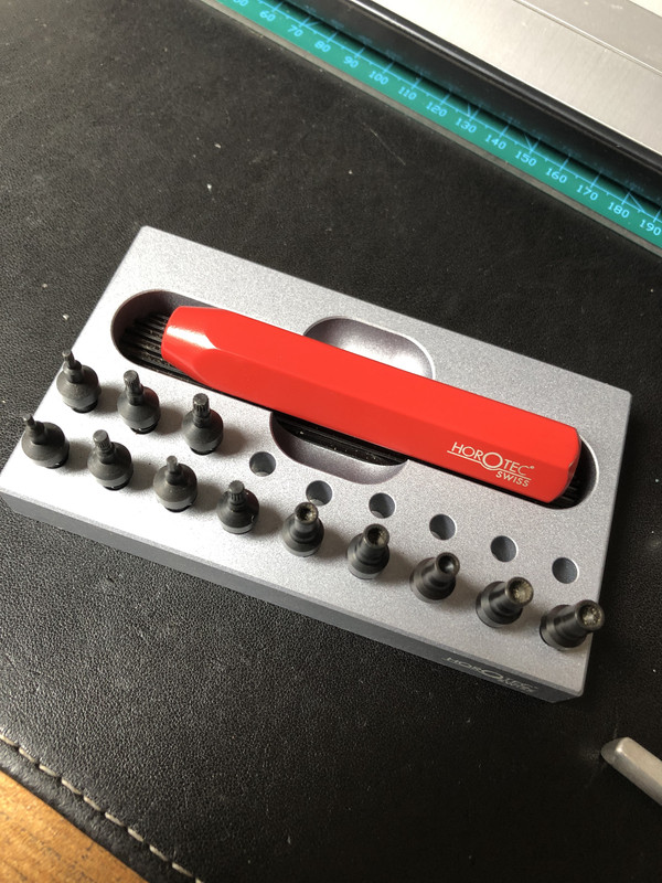

Ensuite on dévisse le corps de poussoir , dont l' extrémité est crénelée, à l' aide de l' embout à empreinte femelle correspondante , sachant qu' il
existe 5 tailles standard . L' outil Horotec en photo comprend 5 embouts femelles pour poussoirs et 10 embouts mâles pour les tubes vissés + un manche . C 'est un outillage assez cher, environ 300€ en Horotec, plus en Bergeon, moins en chinois .

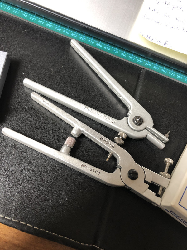

Pour les poussoirs chassés , on a le couple de pinces Bergeon 6160 pour déchasser et 6161 pour chasser , toujours après démontage de la tête.

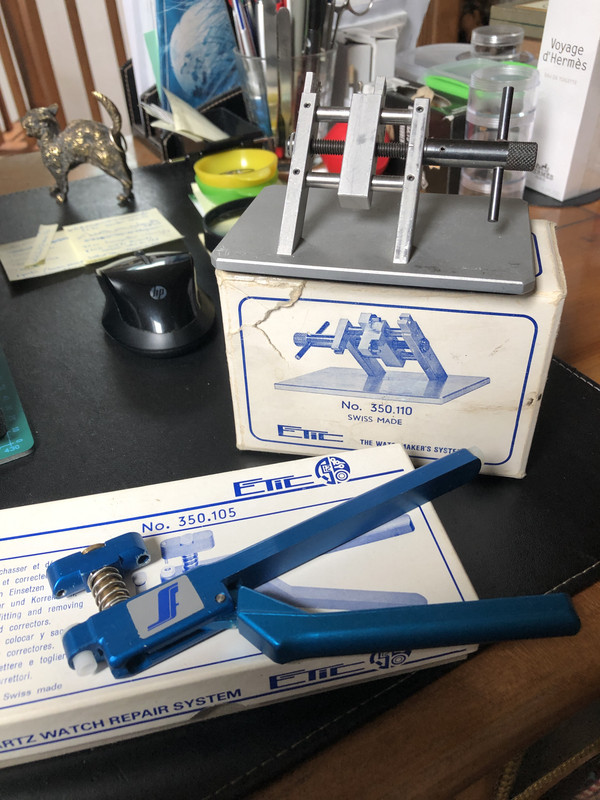

Enfin, il y a la pince bleue Etic 350.105, qui permet avec quelques précautions pour ne pas abîmer la vis surtout si elle dépasse beaucoup , de déchasser un poussoir complet , et en pivotant la tête de 180°, de chasser le poussoir complet .
Perso sur mes Herma LeMans où je remplace souvent les poussoirs usés par des neufs, j' utilise cette pince Etic , c' est pratique et très rapide
L' outil Etic 350.110 est bien moins pratique , je ne m' en sers qu' exceptionnellement .

Je pense que c'est pour poussoir chassés et c'est Bergeon 6161 pour chasser et 6160 pour dechasser, non?

P*** je ne m' étais pas relu, j' ai tout inversé !
c' est bien chassés et pas vissés, et 6160 pour déchasser , 6161 pour chasser .
j' ai rectifié dans mon post .
