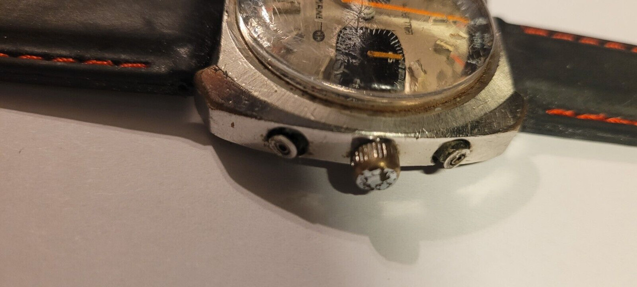

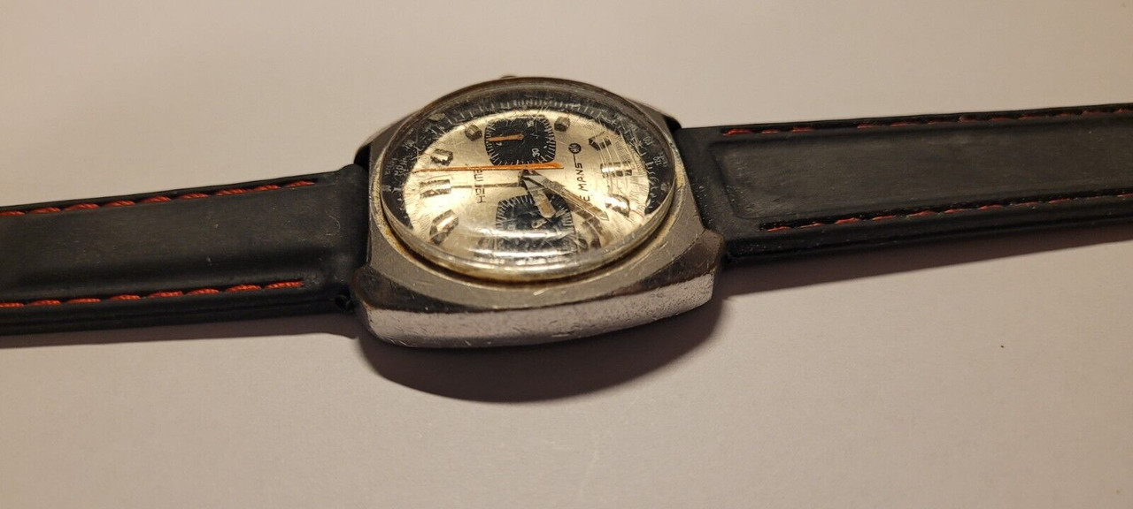

J' ai reçu aujourd'hui ce chronographe Herma LeMans dans son jus d' origine avac un plexi très rayé .
Le vendeur ebay disait le posséder depuis 1973 et le décrivait comme fonctionnel, sauf les fonctions chrono dont les poussoirs avaient disparu, et en besoin d' une bonne révision .
Le plexi est si fortement rayé qu' il est difficile d' apprécier sans démontage l' état réel du cadran . Le plus critique se tient en un impact profond à 1 h et deux éclats sur l' arète à 5 et 7 h . Compte tenu de la forte épaisseur de ce plexi, on peut poncer avec insistance avant repolissage , et sauf givrage dans l' épaisseur, il semble sauvable .
Il m' a fallu une bonne demi heure de travail pour rattraper ce plexi, sans le déposer puisque de toute façon la carrure sera refaite et qu' ainsi la manipulation est plus facile et sans risque de polluer la face interne :
- ponçage au papier 400
- retouches locales au tampon Bufflex - une opération délicate destinée à refondre localement la matière au niveau des éclats de surface
- ponçage au 1000 puis 2000
- polissage
Il faudra y revenir pour 2-3 griffes non complètement disparues et pour la collerette , mais c' est déjà beaucoup mieux, ce plexi d' origine est sauvé et on voit enfin le cadran et l' anneau tachymétrique tous deux sans défaut.

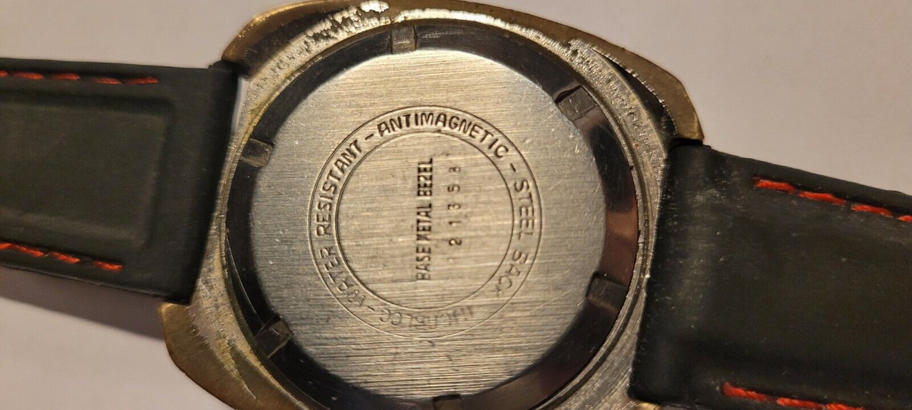

Re: Restauration d' un chronographe Herma LeMans panda #121358
Elle a bien vécue la carrure surtout en dessous, il va falloir un replacage complet.
C'est la transpiration qui attaque le placage comme ça?
On trouve des montres au dessous quasi intact et d' autres complètement bouffées, et la transpiration n' est pas la seule explication .
A l' état neuf, la carrure d' un Herma LeMans présente des arêtes vives, qui peuvent blesser le poignet sur un mouvement brusque pour peu qu' on porte sa montre un peu trop lâche .
Il était donc fréquent que le client revienne voir son horloger pour qu' il adoucisse les arêtes . Après quelques coups de lime le client repartait content, mais le laiton à nu se dégradait rapidement , d' autant plus s' il se trouvait exposé à une transpiration abondante .
Cette carrure est restaurable, et je vais la restaurer .... mais je vais tout de même regarder dans mes boites de pièces Herma si je n' ai pas une meilleure carrure en attente de replacage, histoire d' aboutir à un résultat d' ensemble plus proche du neuf .
