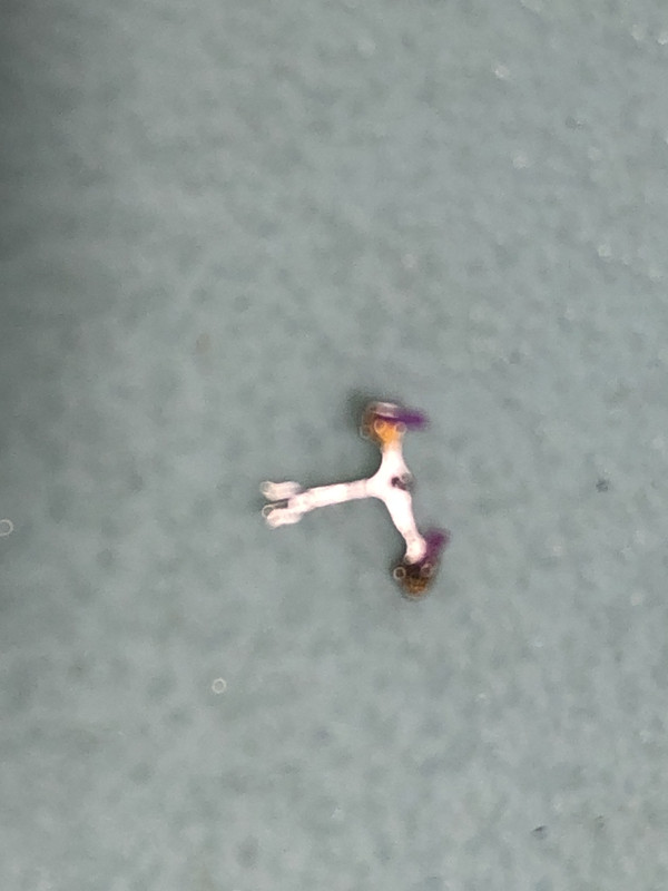

Une des levées de l' ancre a sauté à la remise en route , et la pierre est partie se coller dans le rouage .

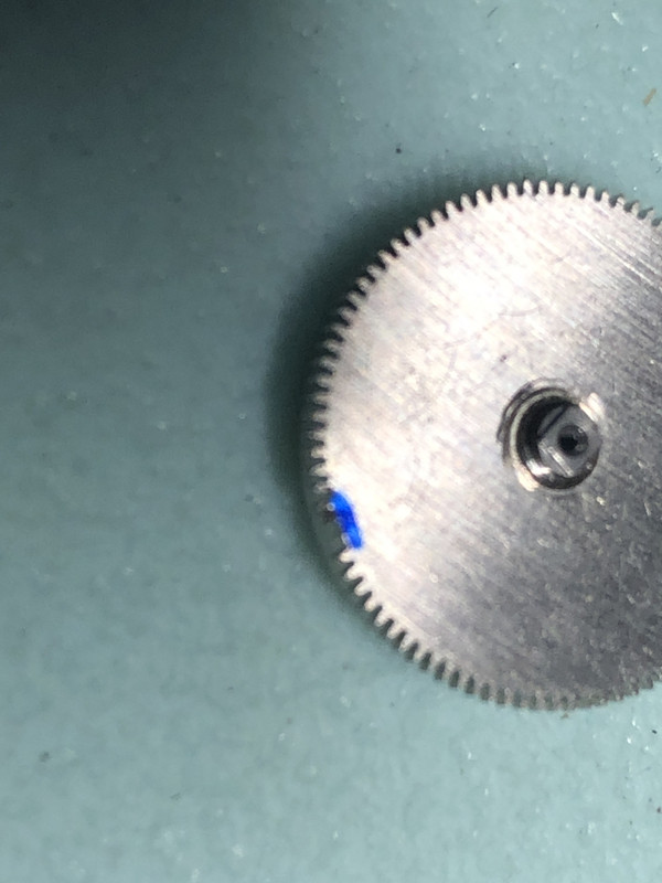

Le point dur au remontage venait de dents tordues / cassées sur le tambour de barillet , et le ressort était cassé .
Pour l' ancre, je pensais me dépanner avec une ancre de Venus 188 en apparence identique , mais çà bloquait après serrage du pont d' ancre .... damned, la hauteur d' axe est différente qu' un ième. L ' ancre abîmée étant spécifique et pas évidente à trouver , donc après nettoyage , j' ai refixé la levée baladeuse à la gomme laque , et on verra ce que çà donne au remontage.... pour lequel j' attends un nouveau tambour de barillet trouvé d' occasion .

pour quelles raisons des dents de barillet peuvent être cassées ou tordues?
Re: Venus 210 , la version 12 1/2"' du Venus 188
Je pense qu'en général cela doit venir d'un remontage "forcé". Tu remontes ta montre et tu continues à forcer, le rouage le plus "faible" va lâcher parfois, ça doit être les dents de barillet mais, j'ai déjà vu ça sur des pignons de remontoir, sur des mobiles de minuterie (la chaussée était bloqué et on a forcé pour la mise à l'heure) ...
OK, merci , ça semble cohérent.
D'où l'importance de tester avec un cure dent que ça tourne à chaque étape du remontage.

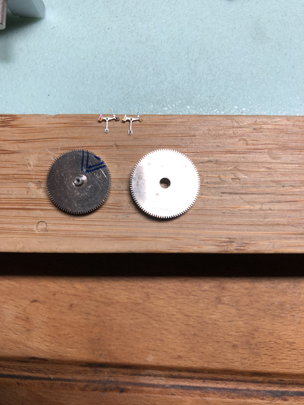

Illustration des différences de taille de l' ancre et du barillet, à gauche les pièces Venus 210 et à droite celles d' un Venus 188 / Valjoux 7730.
Hier j' ai reçu un barillet complet d' occasion où j' ai remonté le ressort neuf .
J' ai aussi réparé l' ancre dont une des levées s' était détachée, en la refixant avec de la gomme laque . J' ai placé la levée que j' ai fixée provisoirement dans son logement avec une goutte de gomme laque fondue sur la pointe d' un fer chaud, et ensuite j' ai retravaillé sa position avec cette pointe chaude pour que la levée soit bien plaquée au fond de son logement et sans défaut d' angle .
Il y avait aussi un peu de travail pour redresser le spiral légèrement faussé et obtenir des oscillations régulières .
Ensuite remontage de la partie chrono, çà c' est l' affaire d' un quart d' heure , le mouvement fonctionne de facon acceptable , mais çà pourrait etre mieux , difficile d' affiner avec cette ancre réparée , et il faudra y revenir quand j' en aurai trouvé une neuve , ce qui me permettra de mieux affiner au niveau du balancier .

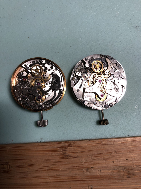

On voit sur cette photo que le Venus 210 ( 12,5"' ) , ici monté dans un cercle d' emboitage assez épais, est étroitement dérivé du Venus 188 ( 14"').
Dans le cas d' une boîte en or, il est fréquent que le cercle d' emboitage constitue une armature non dissociable de la carrure . La moindre place disponible impose alors l' emploi d' un calibre au diamètre plus réduit que le Venus 188 très utilisé dans les modèles à boîte laiton chromé ou plaqué or .
Après avoir absorbé Venus, Valjoux a fait évoluer le Venus 188 en Valjoux 7730, mais a abandonné le Venus 210 , remplacé par le Valjoux 92 à roue à colonnes .
