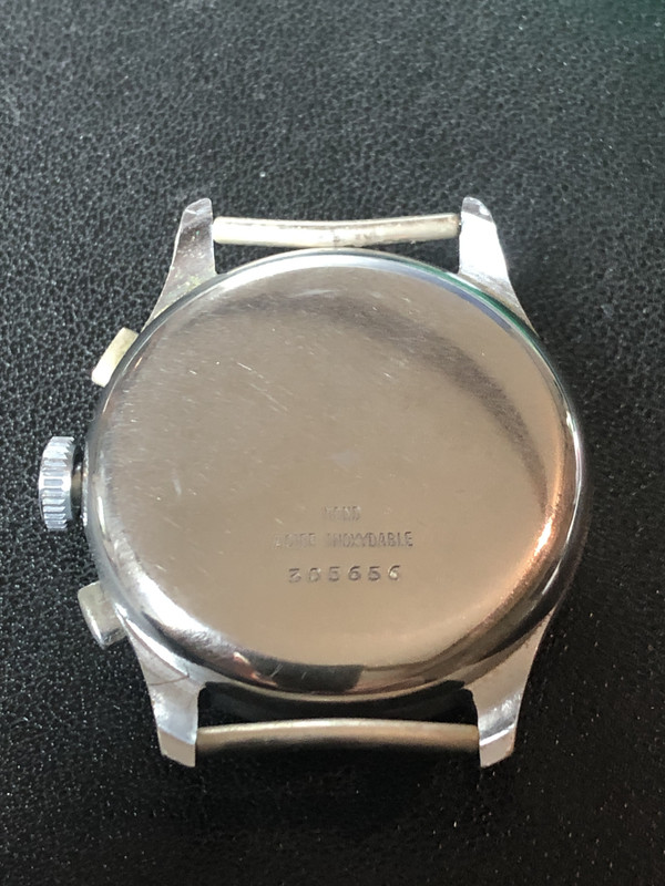

Ce chronographe que je daterais de la période 1945-1955 ne porte trace d' aucune marque, ni sur le cadran uniquement marqué Swiss Made ni sur le mouvement, ni sur le fond simplement frappé d' un numero de série 305656 .

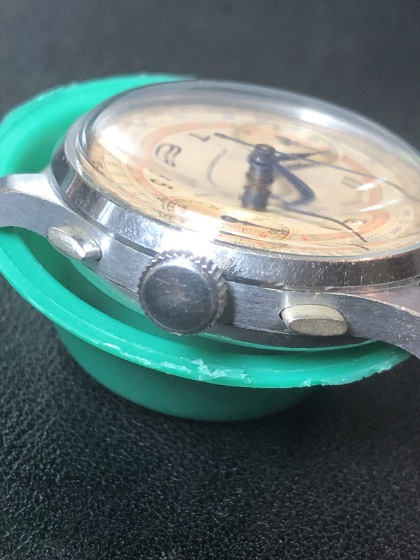

La boîte est en 3 parties avec emboitage par dessus et de beaux poussoirs ovoïdes comme sur les Omega 30T et Tissot contemporains La carrure n' est pas en acier inoxydable mais probablement en alliage " Staybrite" brossé et nickelé apprécié à l' époque et plus résistant que le laiton , diamètre 35mm, entrecornes 18mm , cornes percées , fond et lunette clipsés .

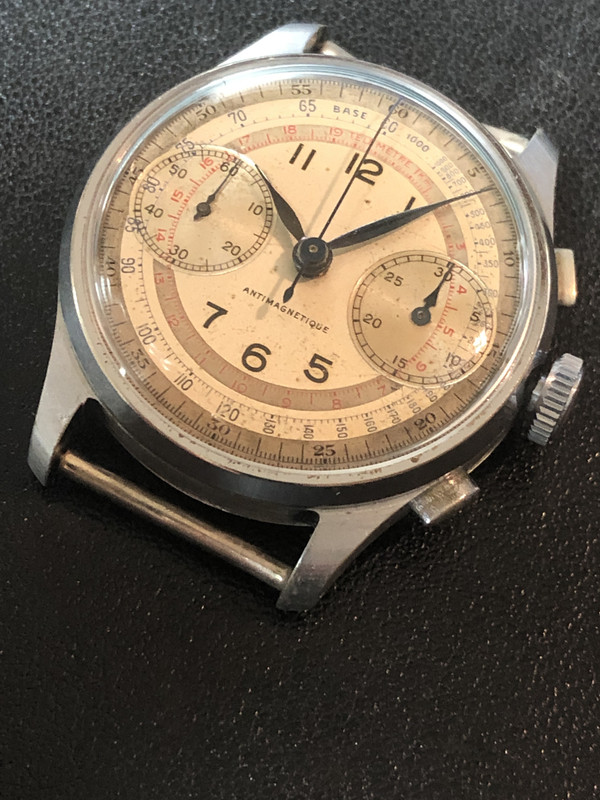

Cadran crème avec du centre au pourtour, des chiffres aviation en noir, une échelle télémétrique sur fond contrasté et chiffres rouges, une échelle tachymétrique à chiffres bleus , et l' échelle des secondes sur fond contrasté et chiffres noirs . Inscription Swiss Made à 6h.
Les sous compteurs usinés ont un diamètre de 10mm , échelle de 10 en 10 pour la petite seconde permanente et de 5 en 5 30 minutes pour le compteur 30 minutes , sans repères téléphone .
Aiguilles en acier bleui .

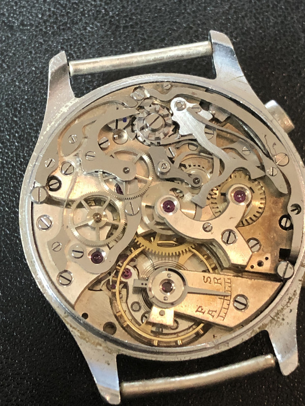

Le Valjoux 22 est vraiment un beau calibre , et cerise sur le gâteau, celui ci a un balancier à spiral Breguet .
Sa construction est typique des mouvements de chronographe à roue à colonnes ( ici 9 colonnes , contre 7 pour les Venus 175-178 ) , et sa révision ne pose pas de problème particulier .
Il manquait le marteau , la vis d' articulation de grande commande et la vis de guidage du crochet .
J ' ai dû remplacer le mobile de compteur 30 minutes dont l' axe comme soudé dans son trou de traversée si corrodé s' est cassé au démontage , et il me manque encore le sautoir #8270 correspondant , lui aussi cassé .
Les différents sautoirs montrant des traces d' oxydation en surface, je les ai repris sur une pierre India .
Après révision et réglage, le fonctionnement est impeccable, avec des commandes chrono très douces.
La boîte a juste été nettoyée aux ultrasons et j' ai remplacé le plexi par un neuf.

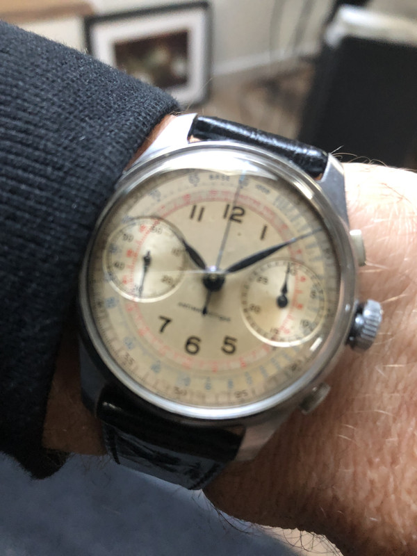

Enfin, la trotteuse de chrono cassée a été remplacée par un modèle cohérent prélevé dans mon stock .
Pas si mal pour un cadavre, non ?
