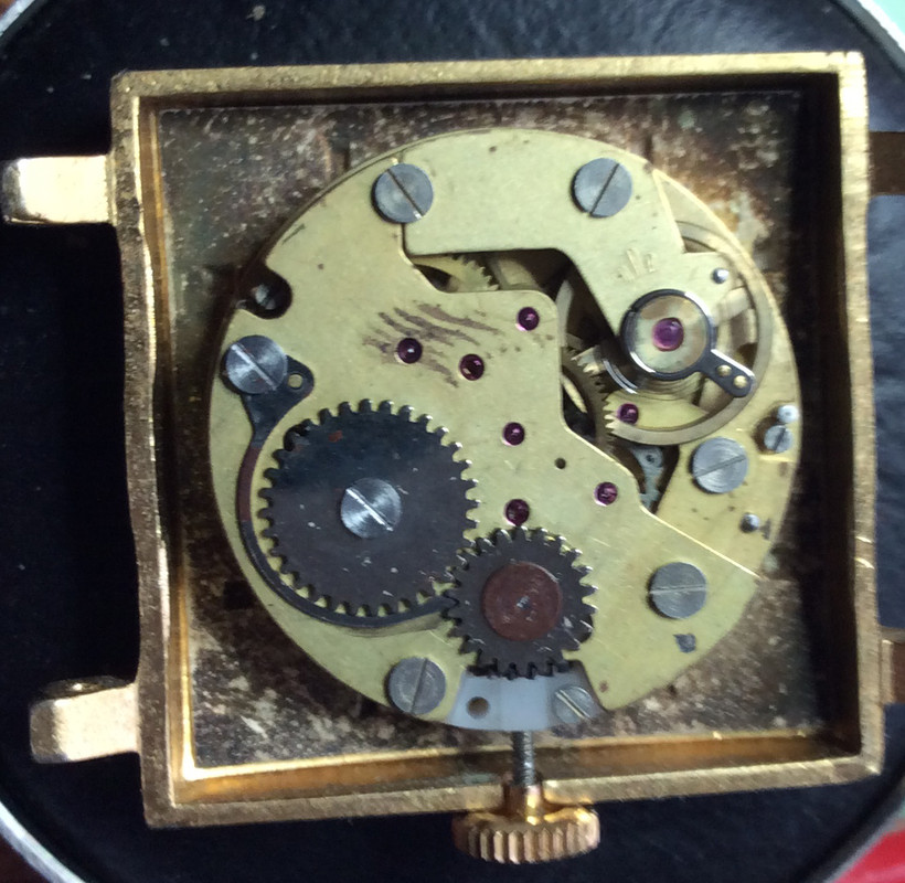

Bonjour
J'ai une montre Ondex (origine Besançon à priori)
Je n'arrive pas à identifier le mouvement
Je n'ai pas trouvé de nom ou de sigle sur la face avant et arrière de la platine
Merci d'avance
Cordialement

La forme du sautoir de cliquet, les 2 vis du pont de barillet , Mortima / Cattin ?

Merci pour ton aide.
C'est vrai que c'est compliqué
A la limite je peux me passer du nom mais j'aurais préféré avoir les références pour trouver une aiguille des secondes sans être obligé de faire des mesures
A propos vous les commandez où vos aiguilles ? Sur Ebay il n'y a jamais les dimensions

Sur ce genre de mouvement 3 aiguilles , en général la trotteuse a un trou de 21 à 22 .
