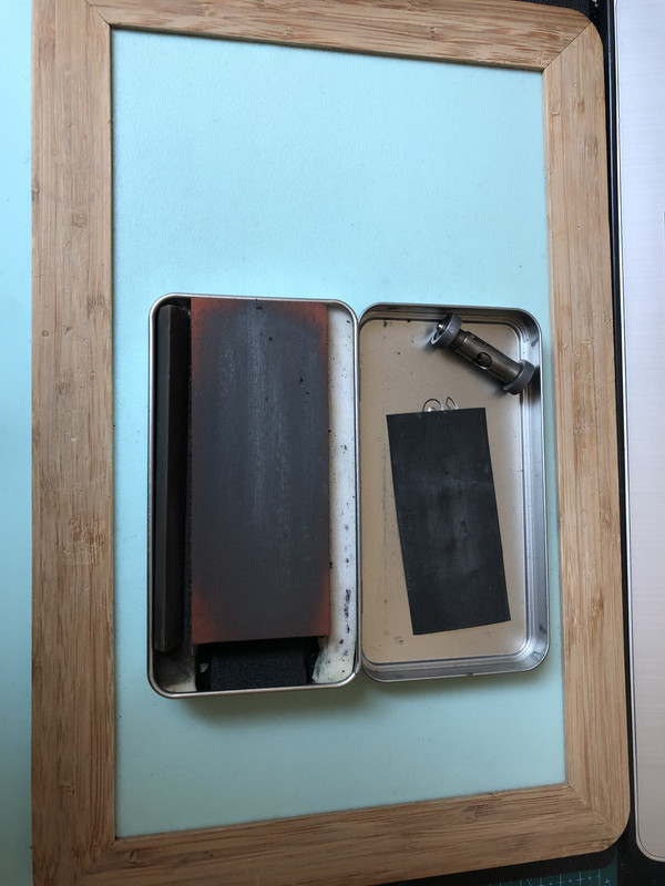

Des tournevis de bonne marque ( Bergeon ou Horotec ) sur socle tournant, très bien , mais çà ne sert à rien s' ils ne sont pas toujours bien affutés .
Il te faut donc une pierre India 2 faces ( Norton à 16-20€ chez Castorama ) à imbiber de pétrole et mettre dans une boite métallique + un outil d' affutage ( le chinois ne coute pas cher, moins de 10€ mais centre mal le tournevis, préfère un Bergeon 2461 d' occasion ) .
Pour le tapis: je me suis fabriqué plusieurs plateaux de travail faits avec une planche à pain en bambou et un tapis de cuisson silicone sur une face ( magasin Action ) + une plaque en mousse haute densité blanche de l' autre côté . Cà ne craint pas l' eau, je nettoie souvent au produit de vaisselle et rinçage sous le robinet .

Super montage, bravo : fonctionnel mais en plus, c'est beau.
Oui, une pierre à affûter. J'en ai plusieurs. Il faut que je redresse l'une d'elle, petite, qui serait parfaite pour les tournevis.
Quel grain utilises-tu ?
C'est une vielle pierre, placée dans un socle en bois, le tout à la main. du coup, j'ignore son grain.
Sinon, j'ai une pierre acceptable en 8000 (mais c'est du 1000 en pratique comparé à une pierre haut de gamme japonaise)

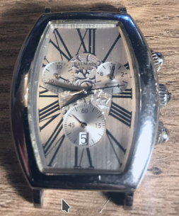

Avec une des annonces de montres gousset, on m'a ajouté, offert, des montres barcelet :
- une Balmain.
Verre brisé, mécanisme certrainement abimé, l'aiguilles des petites secondes fonctionne. Le reste semble bloqué.
Cela ressemble bien à ce modèle à quartz : https://www.chrono24.fr/balmain/swiss-m ... 836107.htm
- deux montres à quartz de marque.
