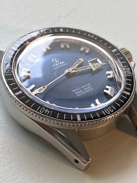

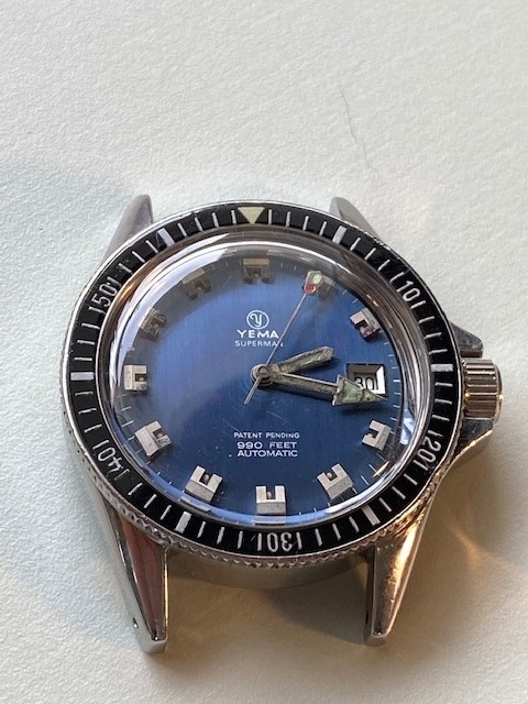

voici ma deuxième publication, toujours celle d'un (presque) débutant amateur, qui prend de plus en plus de risques puisque cette fois je monte en gamme avec une Yema Superman 24.11.17 qui ne m'a pas couté (très) cher mais qui a besoin de beaucoup de travail.
En effet, à réception la liste des soucis est déjà bien fournie (et ca explique sans doute le prix pas trop élevé mais que j'aurai peut être du négocier encore un peu...) :
Pas de bloque lunette
Visiblement pas la bonne couronne
un tube clairement pas d'origine et surtout soudé !!!!! sur le boitier
Un cadran un peu rayé de ci de là
Des aiguilles à la lume type Hollywood chewing-gum pas frais
Une aiguille des heures qu ia dû se faire rouler dessus par un bus
et enfin un fonctionnement un peu aléatoire

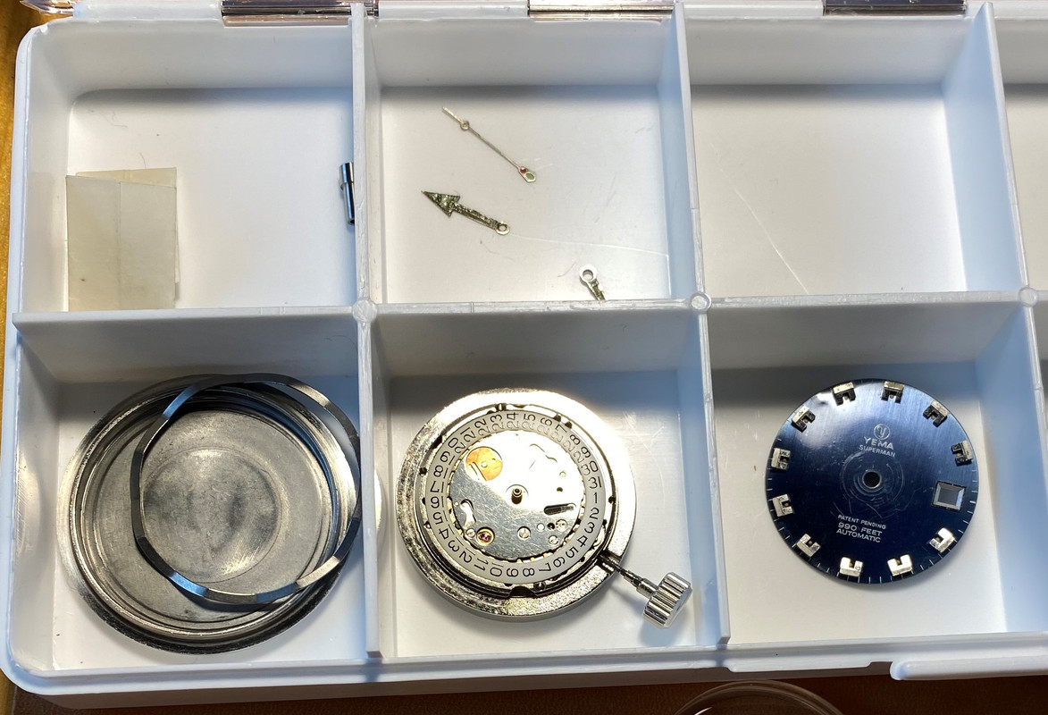

Donc démontage et on commence le travail

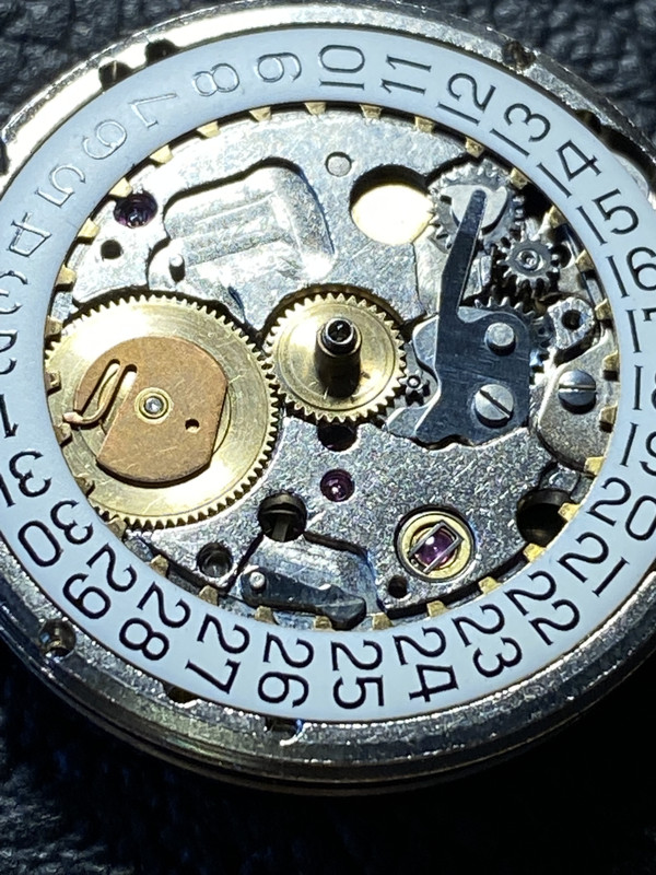

Pour le fonctionnement capricieux, il semble dès le début que les pieds du cadrans n'étaient pas bien fixés au mouvement, ce qui peut expliquer des choses... On voit d'ailleurs que ce pauvre cadran s'est fait maltraiter entre 10 et 11h !
Le mouvement va avoir besoin d'un petit coup de nettoyage, mais rien de bien grave j'espère

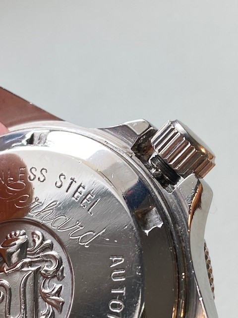

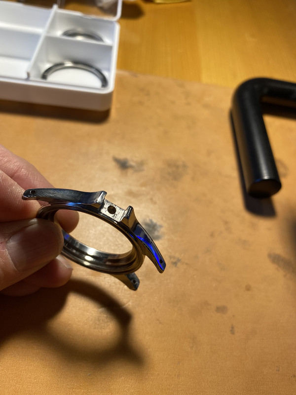

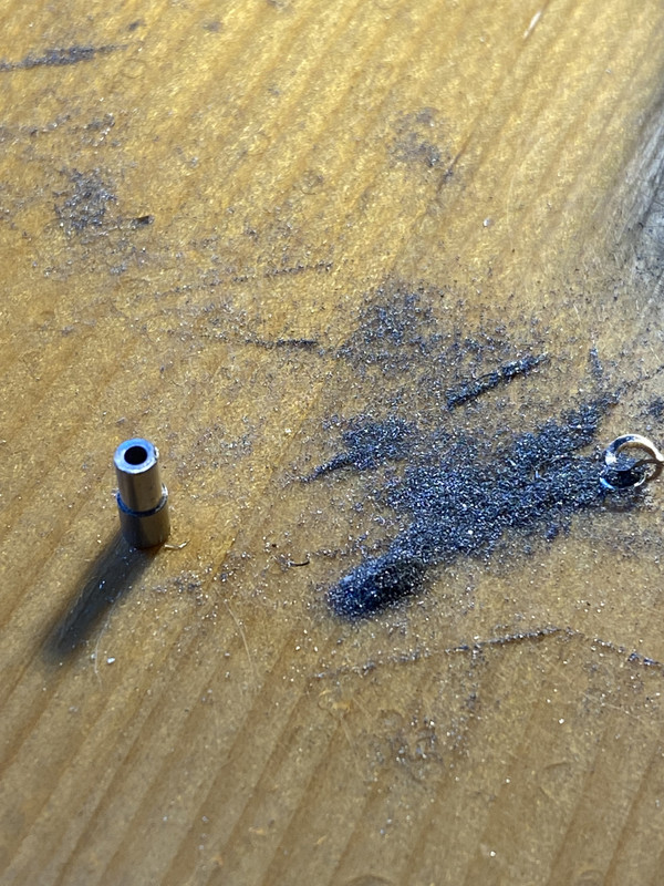

Pour le boitier, j'ai limé le tube soudé à ras le boitier, et j'ai ensuite doucement alésé ce qui restait de ce tube jusqu'à extraire l'intrus :
Je me retrouve donc avec un joli FE 4611 à réviser, un boitier avec un trou de 2.7mm en place d'un 2.1mm, d'aiguilles pleines de chewing gum, et une compagne qui commence à me regarder de travers.

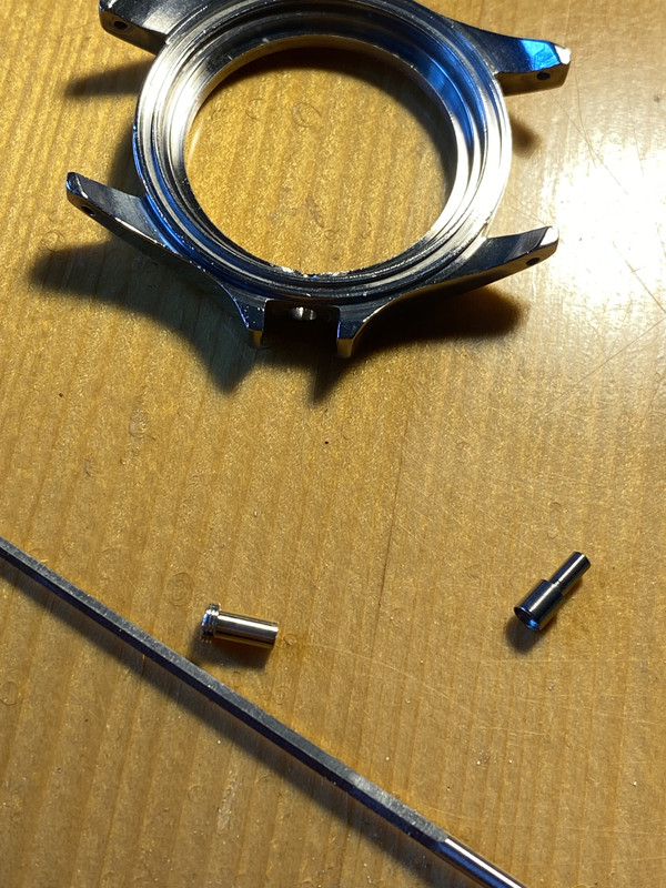

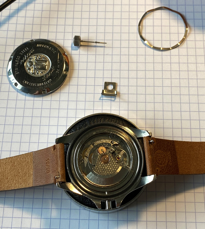

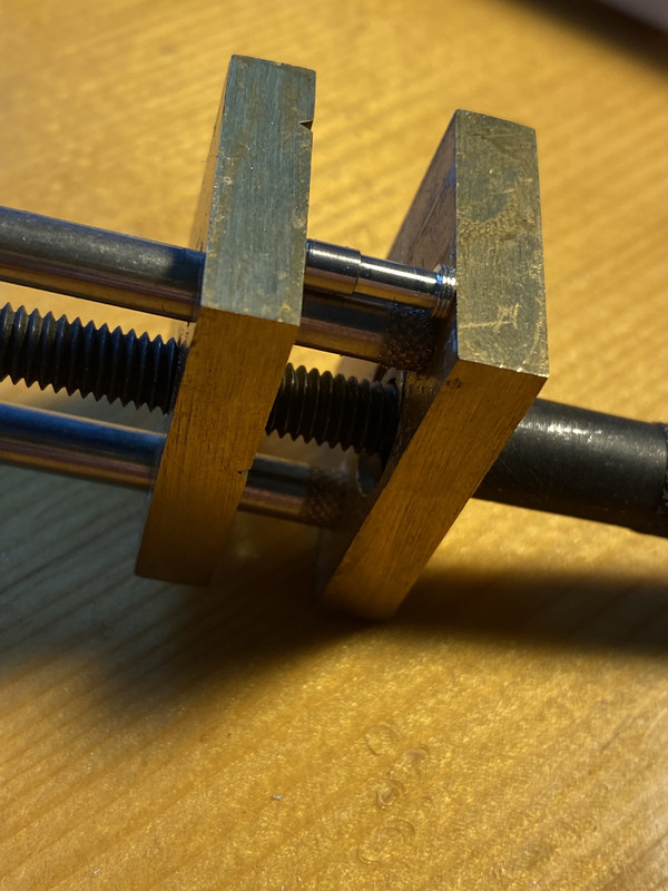

Je commence par le problème du boitier : un trou de 2.7 et un tube à 2.1 ! Il faut donc manchonner comme on dit en mécanique.
J'ai un tube de Superman de 2,1mm, il me faut donc trouver un manchon de diamètre intérieur de 2.1 et de diamètre extérieur de 2.7mm, en inox, et à monter sans colle ou frein filet idéalement.
J'ai trouvé un tube pour couronne filetée externe donc les dimensions sont correctes en D externe, mais le diamètre interne est à 2mm. Qu'à cela ne tienne, un petit coup d'alésoir et c'est tout bon
un petit coup de presse pour assembler les 2 tubes
Reste à enlever le surplus ;
et voila : un tube de Superman dans un boitier de Superman, monté par glissement dur sans avoir besoin de colle

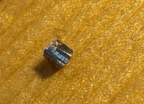

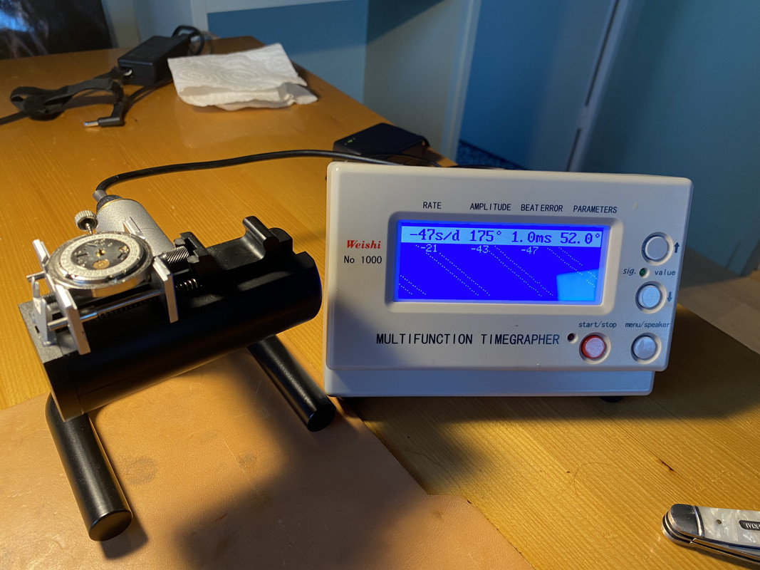

le mouvement (un 4611 de France Ebauche) a juste été démonté/nettoyé/remonté, pas de points particuliers à part ce de petit ressort de sautoir de quantieme qui a décidé de se promener sans autorisation. Pour ceux qui ont ce type de mouvement, mon conseil est de mettre en place cette cochonnerie après avoir revissé la plaque de maintien dy système de quantième
Les aiguilles détordues (en particulier l'aiguille des heures qui avait vraiment un problème de vertebres mal alignées..) et relumées. Je n'ai pas touché au cadran (je vous assure que ce n'est pas moi qui ai fait ce massacre !!!) car j'ai peur de faire encore plus de mal

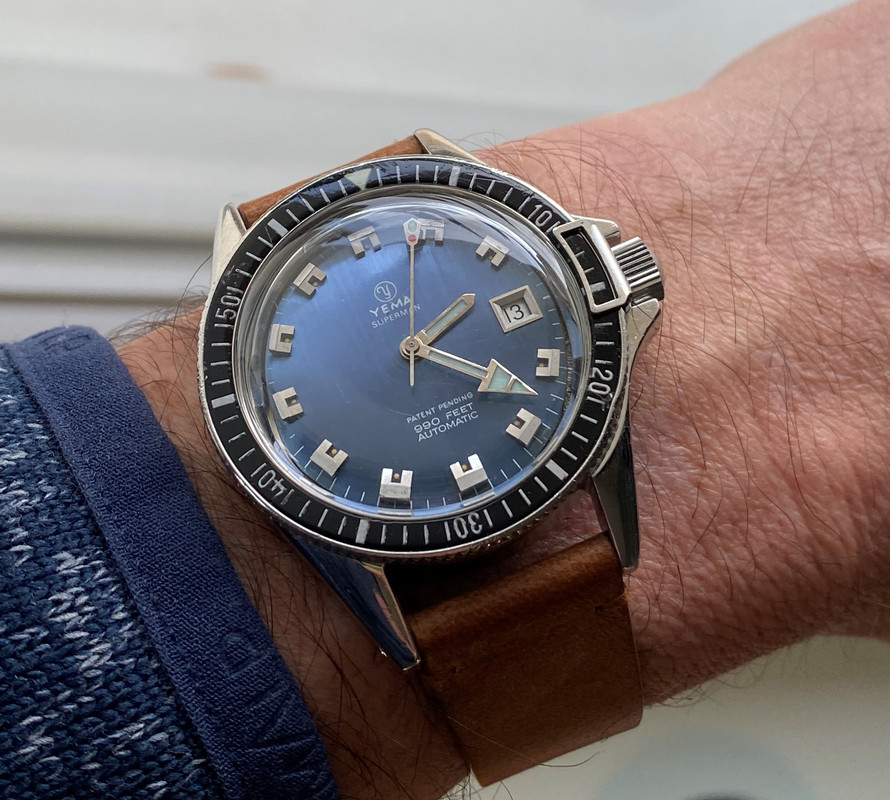

Et il m'a fallut de la patience pour recevoir les pièces manquantes (bloque lunette et surtout couronne à visser) et couper la tige à la bonne longueur
Et voila l'aboutissement : le plexi camoufle un peu les outrages, le mouvement tourne comme au premier jour, la présence au poignet est bien... présente
