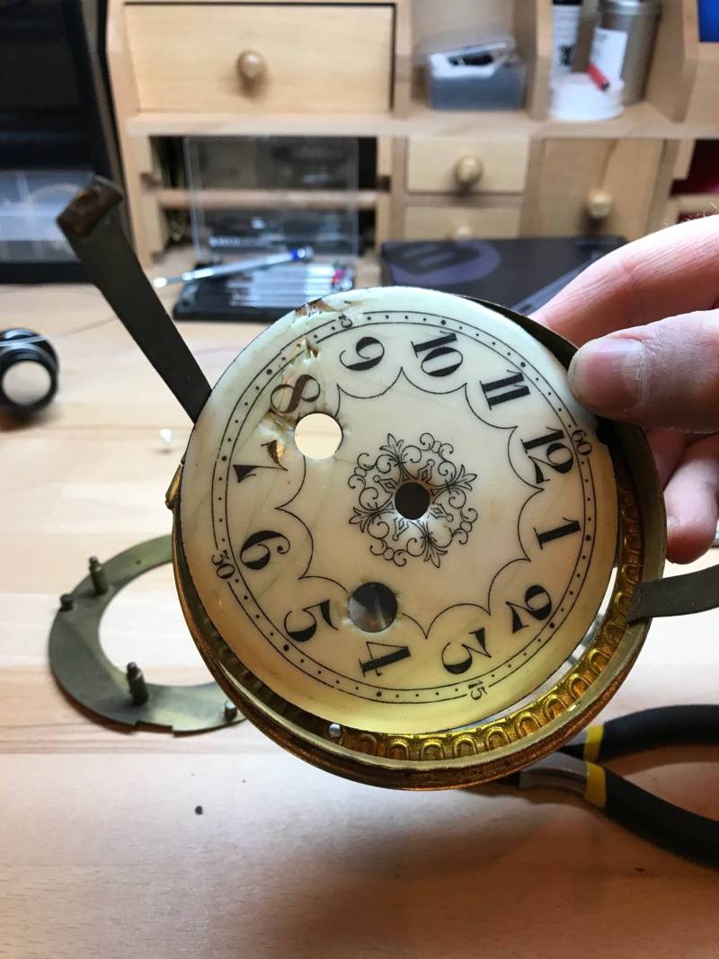

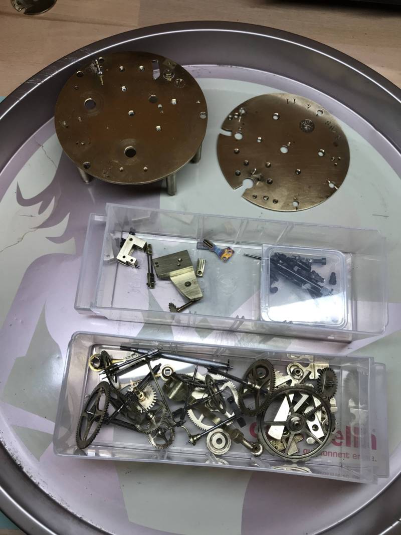

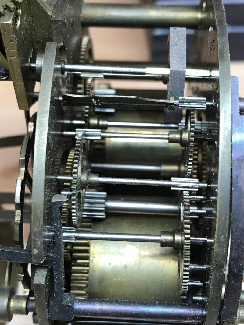

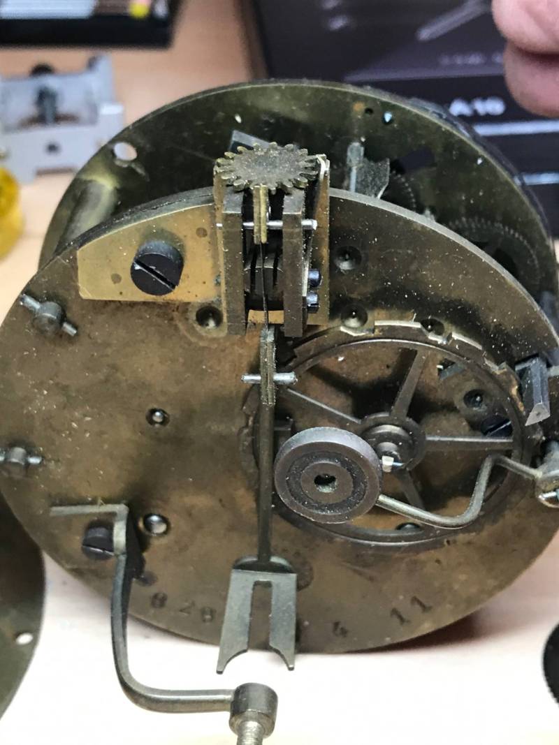

Hello tout le monde, me voilà de retour pour une petite révision, cette fois ci un mouvement de paris!
Je poste quelques photos de la bête et de sa transformation au fur et à mesure.. :petard:
Image Image Image Image

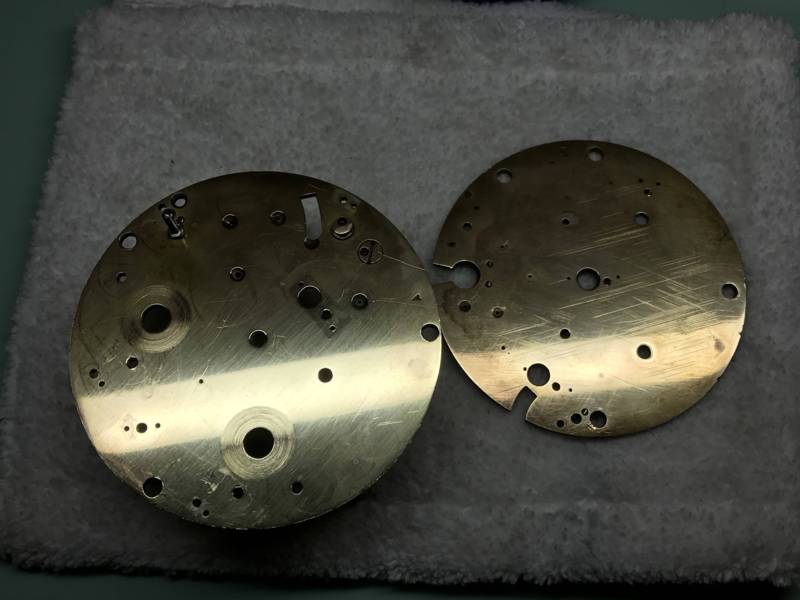

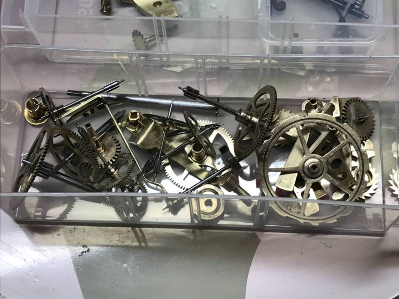

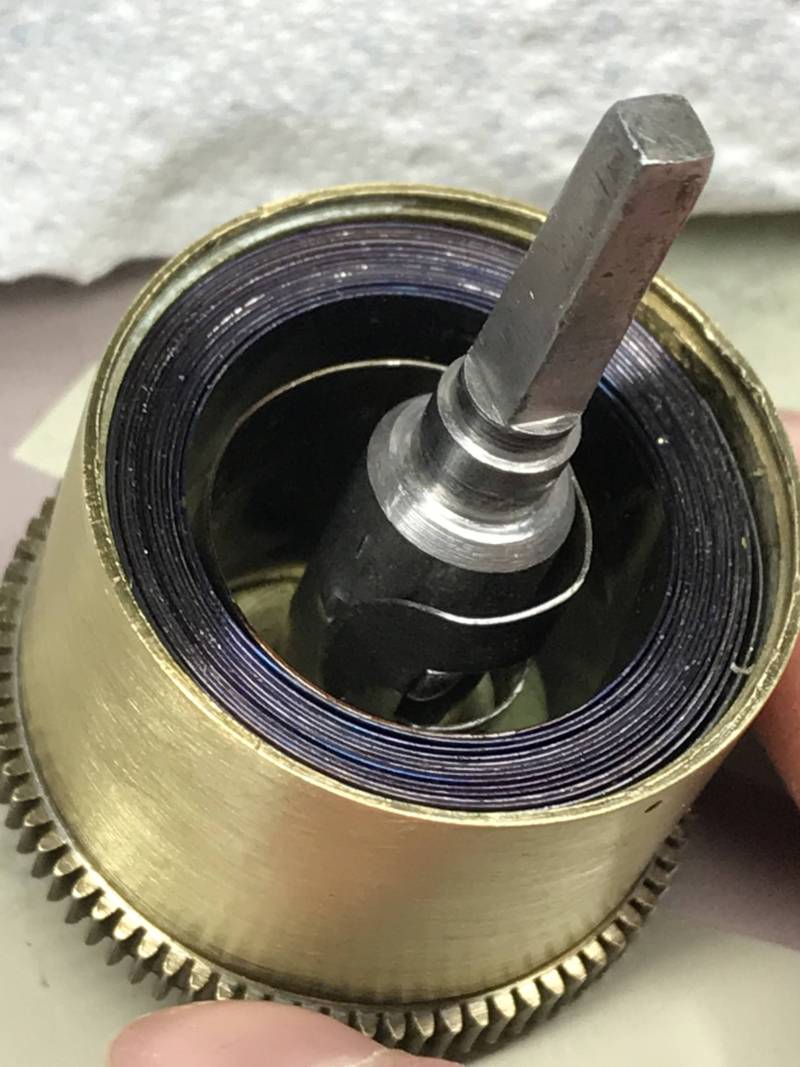

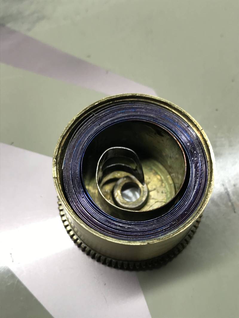

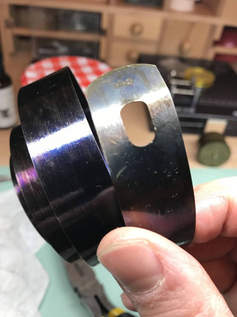

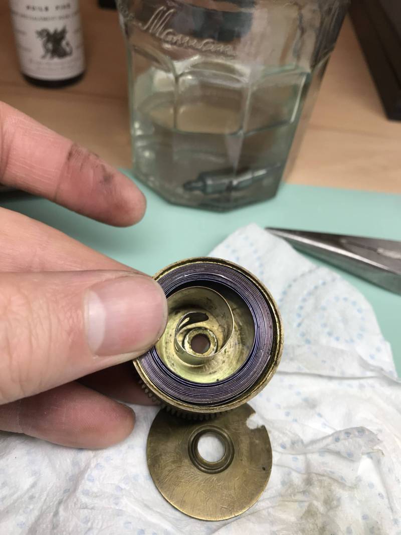

Une petite ouverture de barillet!

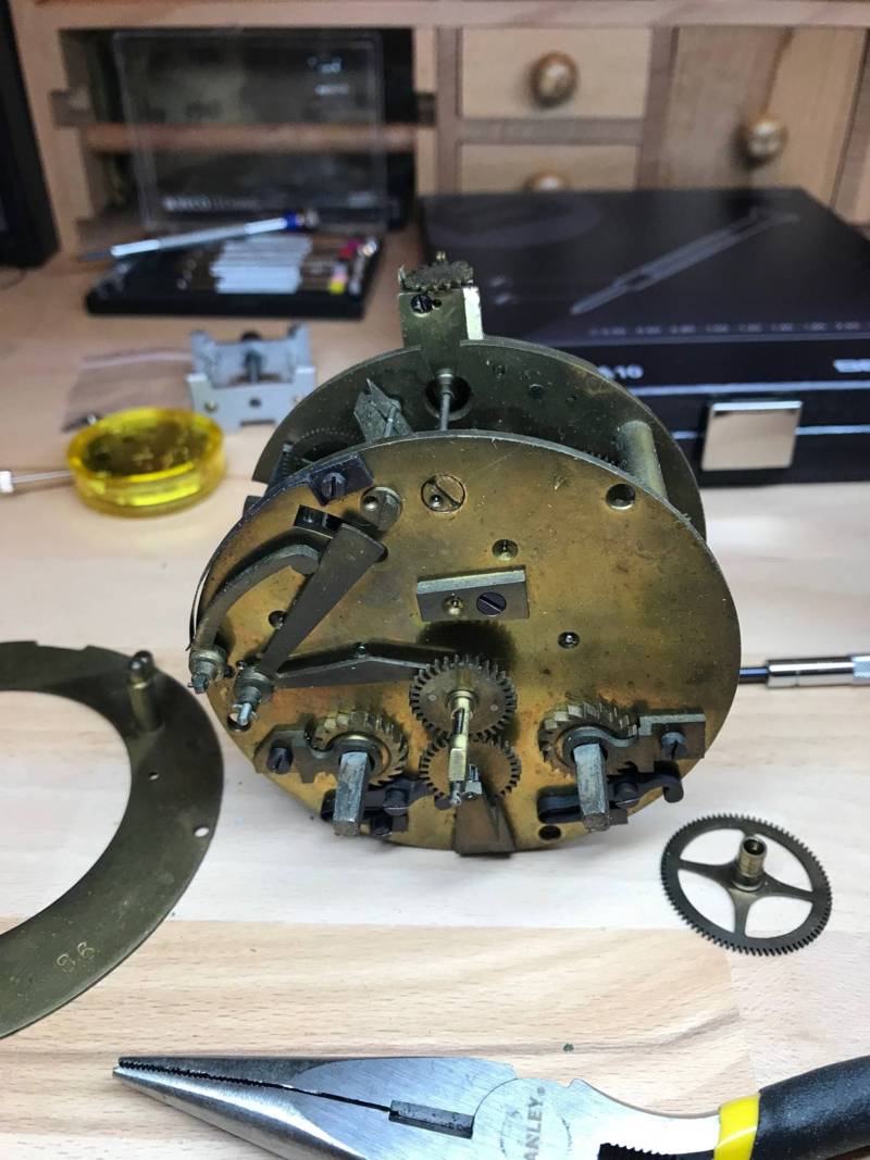

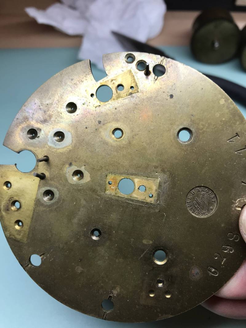

la platine avant/après :angel4: , on peut voir qu'elle a déjà subit quelques impacts et rayures...
J'ai du papier emeri grossier et du fin, mais pas de polisseuse..je ne devrais pas faire briller les pièces avec le papier et laisser le mouvement tel quel, enfin juste le passer aux ultras son et essence C...mais j'avais envie de me pourrir les doigts...le rendu est plus brillant mais quand même rayé...on verra bien!

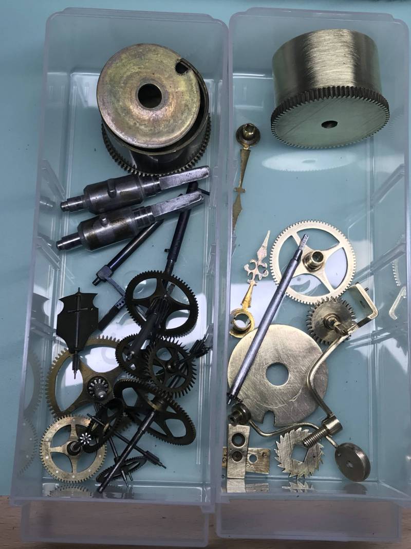

une partie des pièces propres à droite:

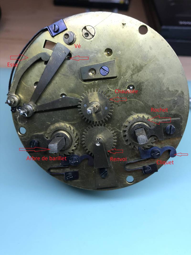

Un peu de termes techniques.... :occasion:
A suivre... :jap:

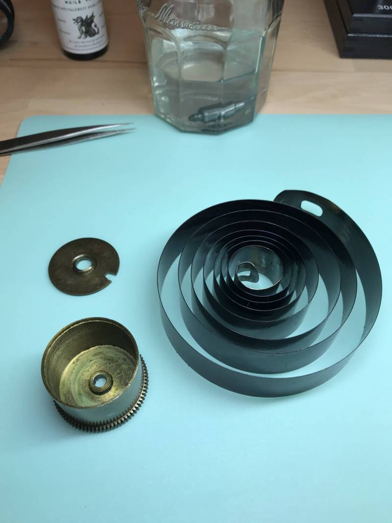

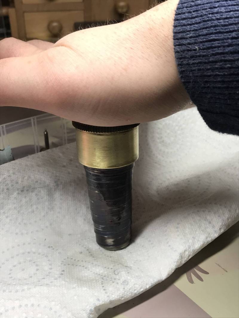

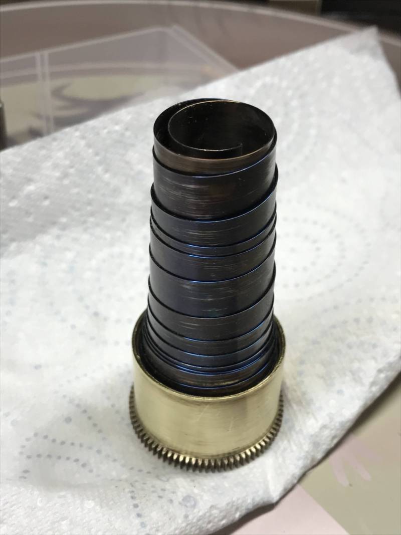

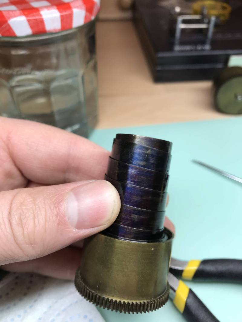

On remonte le barillet et on l'huile :
On pousse avec la main et le ressort se range..il faut avec bien le pousser à fond, si jamais utiliser un marteau et un outil comme un "pointeau".
Ca donne ça :
On repositionne l'arbre de barillet, on accroche le petit ergot avec le ressort. Si le ressort est dans le mauvais sens, on doit automatiquement ressortir le ressort et le recommencer.
J'ai continué à frotter toute les pièces avec du papier 240( trop de rayures mais j'avais que ça ici...) puis finition au papier 2000...
Je le ferai briller avec un peu de mirror ou blanc d'espagne par la suite.
Messages : 19928
Re: Révision d'un pendule de paris
Super ce documentaire :super:
C'est le genre de ressort, il ne vaut mieux pas qu'il te pète à la figure celui-là :affraid:
