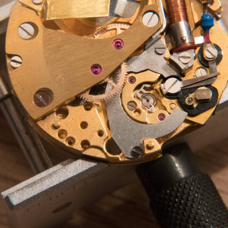

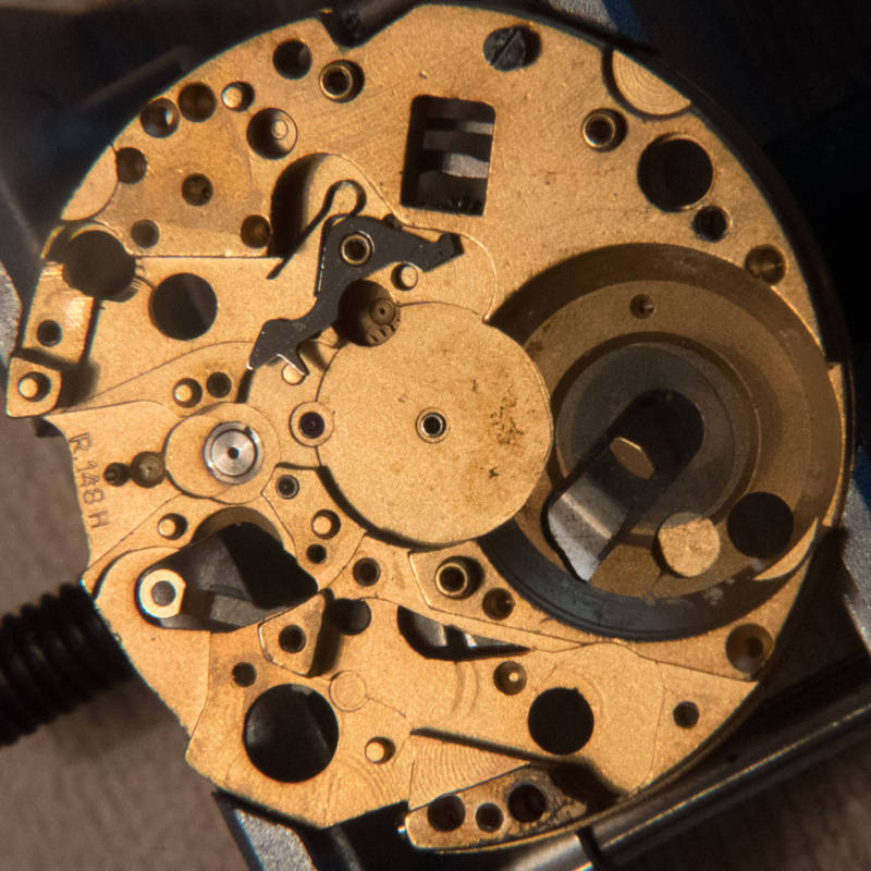

Voici la malade, un R148 avec un cadrant en chiffre romain le mouvement est très sale.
Le cadran est en parfait état, comme neuf!
il est bien ranger dans sa pochette plastique ainsi que les aiguilles dans une autre.
le tout est ranger dans un petit tiroir avec le boîtier, le fond et le verre en attendant la révision du mouvement...
et voilà enfin notre mouvement...
maintenant que les présentation sont faites j'attaquerais le démontage au prochain post

les filaments dont parle sbig sont ceux là;
effectivement un horloger m'a dit que c'était délicat car tout ce petit monde doit trouver sa place lors du remontage...

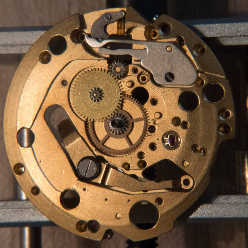

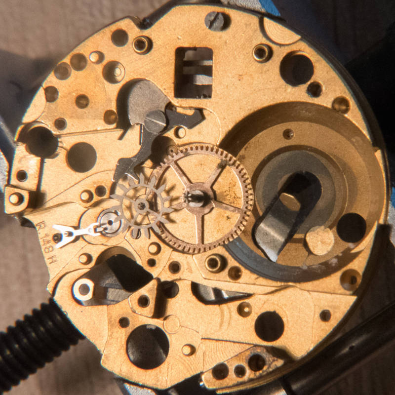

Quand je démonte une montre je prend de moins en moins de photos, je m'atarde surtout a prendre le sens des ressort ou le montage de certaines pièces pour ne pas perdre de temps au remontage, comme j'ai l'impréssion de réapprendre a faire de l'horlogerie, j'ai pris chaque étapes.

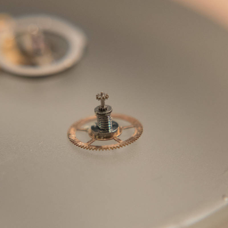

je commence donc par retiré la roue des heures pour ne pas qu'elle tombe.

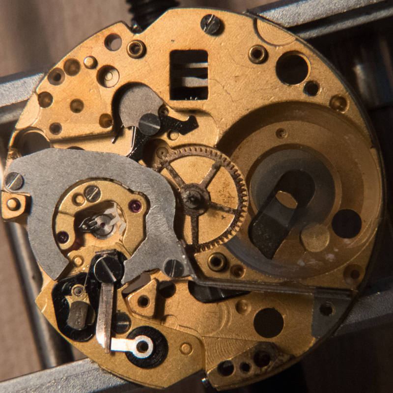

Je retourne mon mouvement et démonte le pont de rouage.

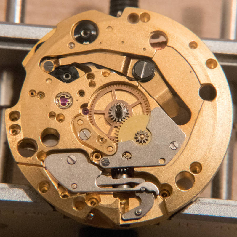

j'accède a la roue des seconde et son embrayage... elle as l'air très spéciale a huilé, je verrais ça plus tard...
je continu mon démontage et note la position du ressort de débrayage.

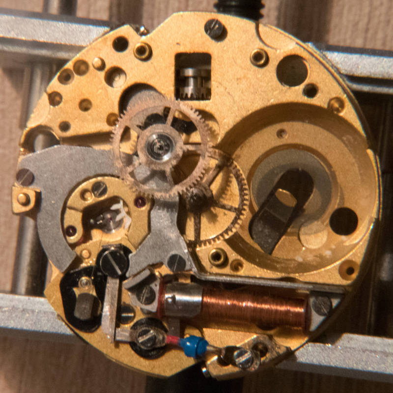

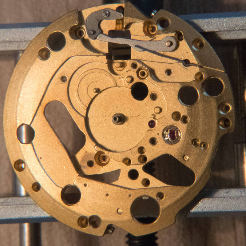

je retourne mon mouvement et démonte l'autre partie.
je met la bobine la diode le fils de contact et les isolant de coté et j'envoie tout au bac, 25min a 45° + 4 min de nettoyage a l'eau distillé + 2x4min dans des bain d'essence C et j'ai un mouvement tout propre... la suite au prochain épisode...
