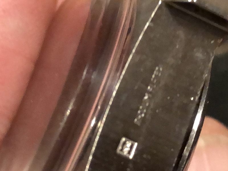

Pour les chronographes Herma LeMans , une photo pour montrer la mention ' Rhodium plated" gravée entre les cornes de ma carrure neuve Sur 2 autres carrures on distingue moins nettement la même mention, usée par le frottement du bracelet . Sur tous les fonds figure la mention " steel back" caractéristique des boîtes plaquées, alors que sur une boîte tout inox le fond indique " stainless steel" . A cette époque on utilisait d' ordinaire un placage chrome plutôt qu' un rhodiage , mais en préparant la carrure la plus usée en vue d' un essai de rhodiage , j' ai remarqué la très faible épaisseur du placage , ce qui confirme que c 'est un rhodiage et non un chromage .

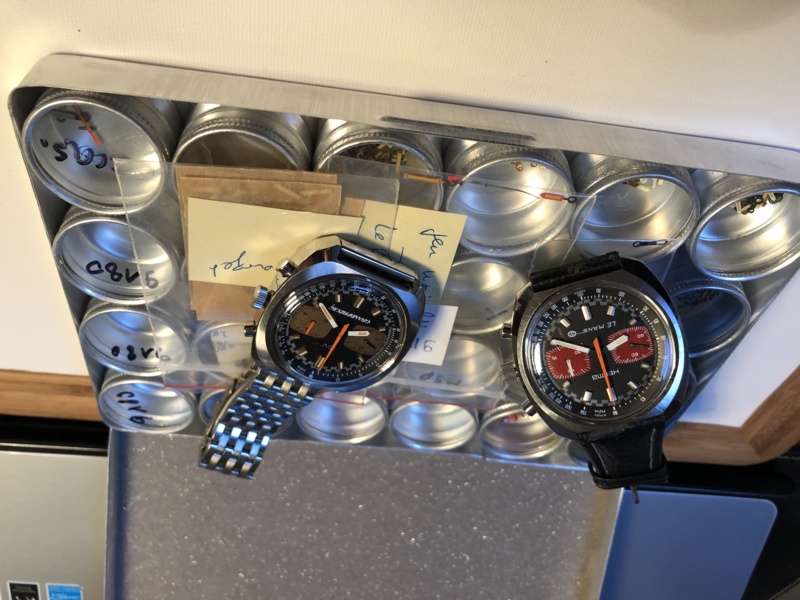

Quelques avancées de mes chronographes Herma LeMans ...Je viens d' acheter un ancien stock d' aiguilles pour ces modèles Herma - LeJour et Lov, çà fait 3 ans que j' en cherchais .

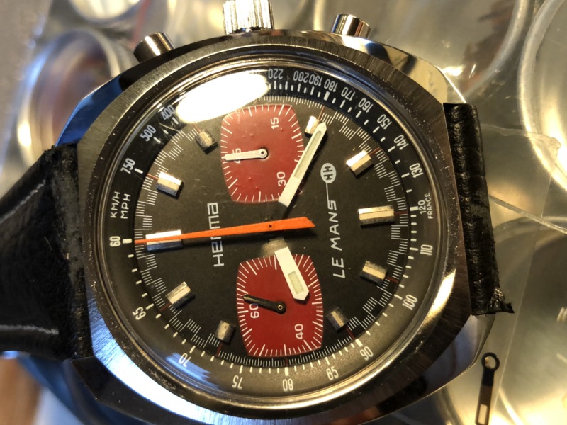

Le Herma noir compteurs rouge est en état de neuf , avec une boîte, un cadran et des aiguilles neufs , mouvement révisé par mes soins .

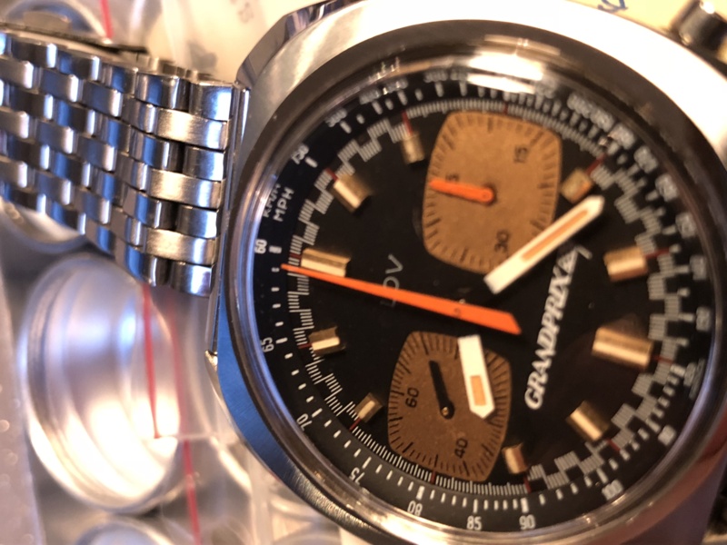

Le LOV a une boîte acier de dessin très proche de la boîte laiton rhodié , mais il n' y a pas de cercla d' emboitage , du coup j' ai dû réduire le cadran de 32 à 29.6mm , j' ai fait çà au tour avec un petit montage . Tout est neuf aussi, boîte , cadran et aiguilles, et mouvement révisé par mes soins également .
