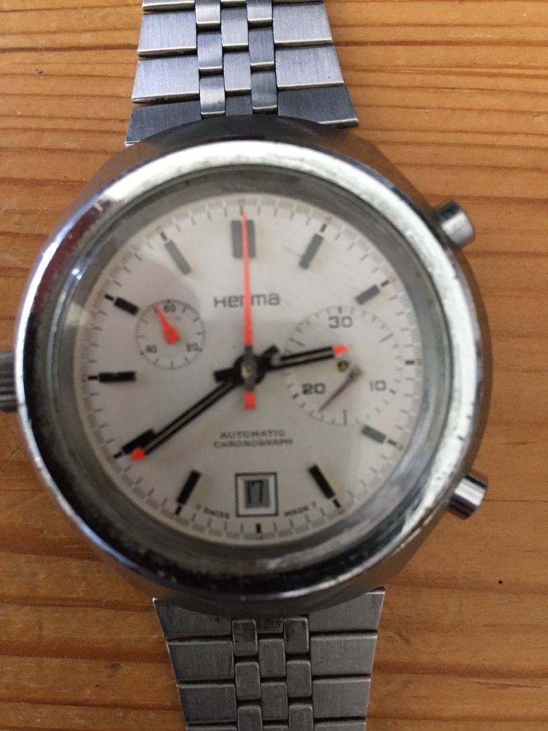

Sinon, en Herma calibre 12, j'ai trouvé aussi cette configuration, que je n'avais jamais vue auparavant (désolé pour la qualité de la photo, sans parler de la montre qui a sacrément morflé)
