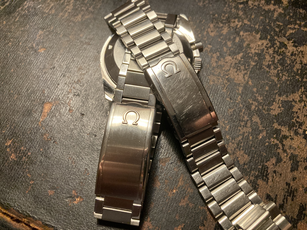

Re: Revue Flat Link Forstner
Le capot reçu est effectivement état neuf, je ne sais pas si c’est un vrai ou un faux.
Le capot d’origine du bracelet de ma speed est foutu comme le Forstner, avec deux griffes qui viennent crocheter l’extrémité de la lame de la déployante.
Non seulement cela tient mieux, mais en plus cela évite que l’arrière du capot se soulève.
Messages : 1667
Le mien correspond à celui de droite sur tes photos .

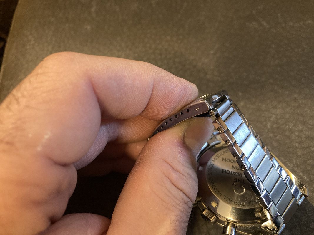

J’ai essayé de mettre celle de mon bracelet oméga mais elle ne se monte pas.
Les griffes ne peuvent pas attraper la lame.
Donc faut vraiment faire gaffe à la réf du capot… qui n’est pas inscrite dessus!
Il faudrait savoir de quel bracelet vient la tienne Saabreit?

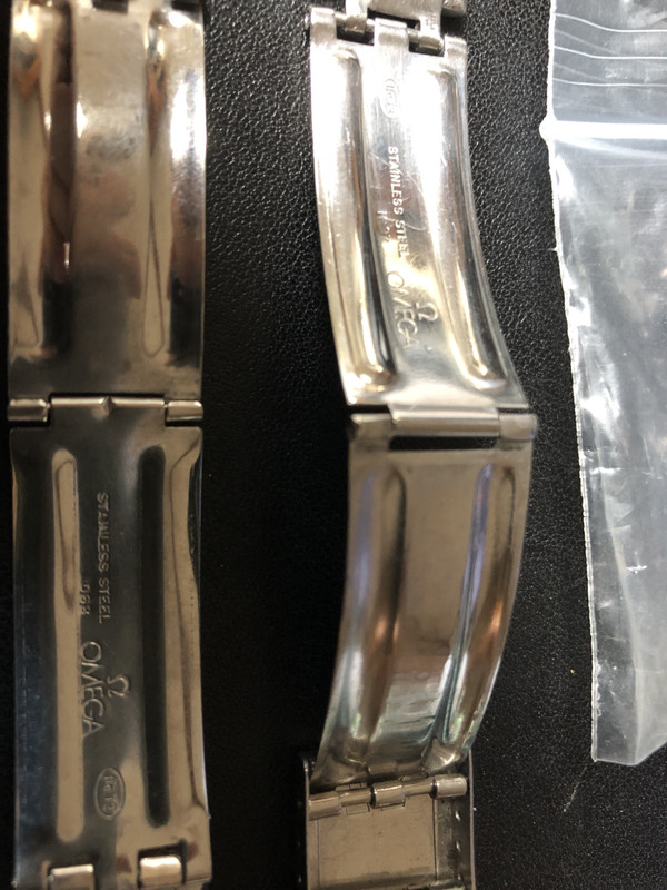

Le bracelet sur lequel j' ai prélevé mon capot est marqué 1068 - N°12 sur le maillon " dormant" de la déployante et une date 3-74 est frappée au revers du " battant" .
L' autre bracelet a le même capot , le marquage est 1037 - N°12 et il n' y a pas de date.
Les maillons d' extrémité sont en 18 mm et marqués 529 pour une paire et 570 pour l' autre, je ne sais pas qui va avec quoi.
Tout celà indique que la boucle est la N°12 et qu' elle a le bon capot pour aller sur un bracelet Forstner Flat Link
Messages : 1130
Merci !
Le bracelet de ma speed est un 1175 N12
Et le capot ne monte pas.
Donc soit 12 ne correspond pas au capot
Soit Forstner ont modifié les lames de leur déployante entre le tien et le mien.

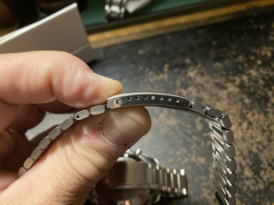

Il faut mesurer la distance entre les « griffes » du capot et le premier trou du capot correspondant au montage de la lame.
Et comparer entre nos deux capots 12 et le capot Forstner.

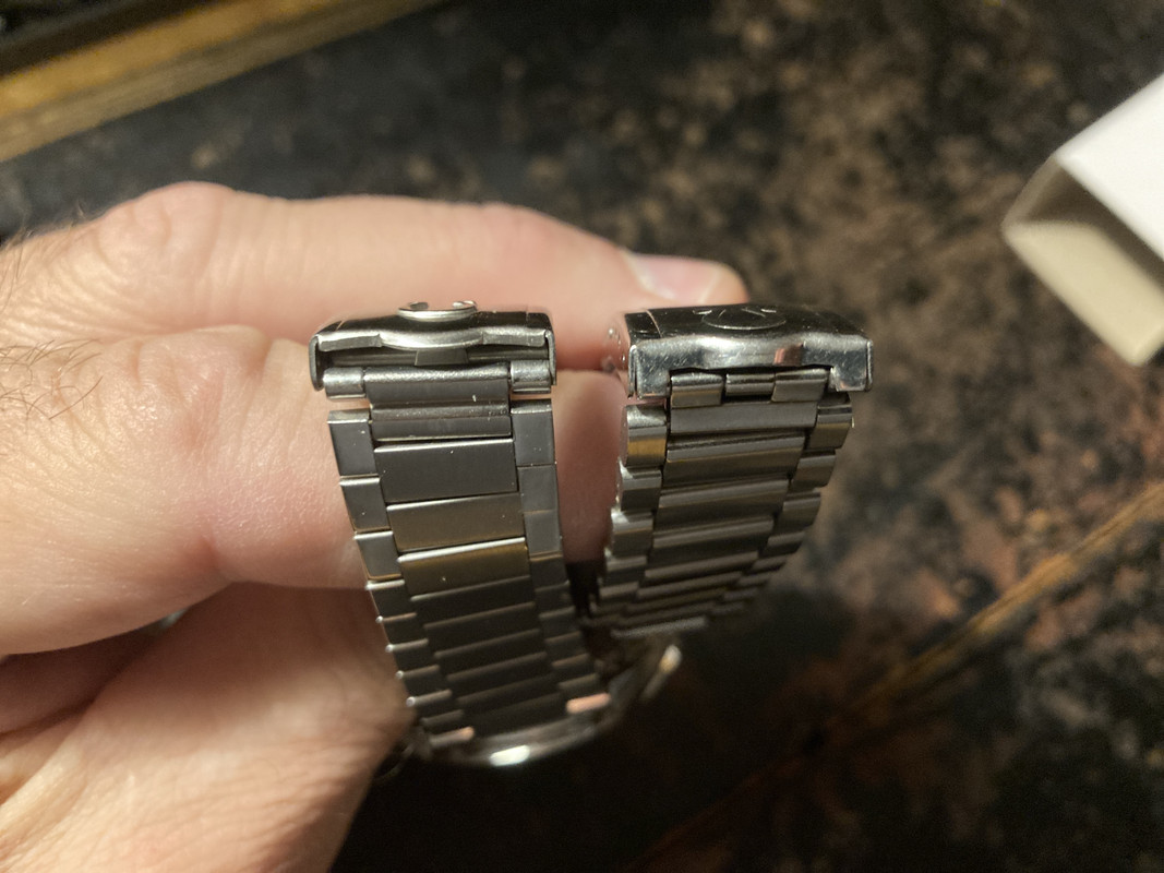

Messages : 1667
Pour moi la cote entre les griffes du capot et le premier trou est identique , +/- 4mm mesurés au réglet .
En revanche, sur la photo on voit que le capot Forstner a un profil un peu différent , plus court d' 1mm avec 6 trous contre 8 .

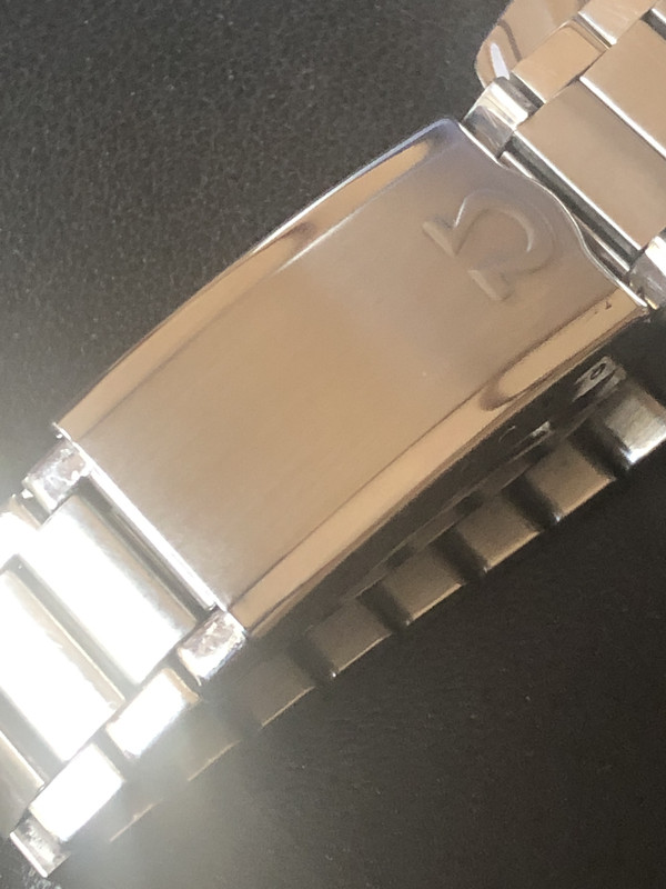

Messages : 1667
Ce matin petit travail cosmétique sur mon capot Omega pour effacer les inévitables rayures .
Refaire le satinage de la partie centrale est simple à condition d' avoir le bon tampon Bufflex .
Ensuite pour repolir les zones latérales sans déborder , je masque la partie centrale avec un adhésif Kapton qui résiste bien à la chaleur et au frottement .
Le top serait bien sûr de repolir le logo Omega , pour celà il faudrait disposer d' un cache en Kapton découpé . Cà existe peut être au SAV Omega , mais faute d' en disposer je m' arrête là .
