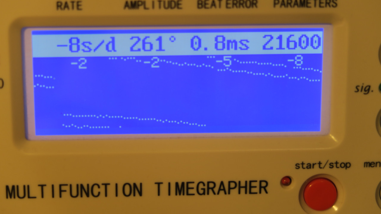

J'arrive à cela qui n'est pas si mal pour une qui doit avoir du vécu... Je pense que ce n'est pas très stable et qu'il faudrait refaire les huiles ce qui me dépasse beaucoup...
Quant à vous montrer le face cadran du mouvement, mes expériences avec la dépose repose des aiguilles a été jusqu'à présent désastreuse, alors je n'essaie pas
Merci de votre soutien, j'ai encore fait je pense un peu de progrès.

Plutôt bien pour une mamie. Et je viens de regarder, l'angle de levée (si c'est un 4611) est de 52°, donc le réglage était le bon.
Pour le démontage, remontage et huilage, tu peux regarder dans la signature de Sbig, il a fait des tutos. Sinon regarde dans ma signature, j'ai un blog avec deux trois trucs aussi.
https://montre-l-heure.fr/la-lubrificat ... orlogerie/
Pour enlever les aiguilles, rien de trop compliqué...
N'hésites pas à demander des conseils, il y a du monde qui pourra t'aider si tu veux. :super2:

Merci à tous, je vais essayer de lubrifier une ancienne combattante sans intérêt pour voir.
