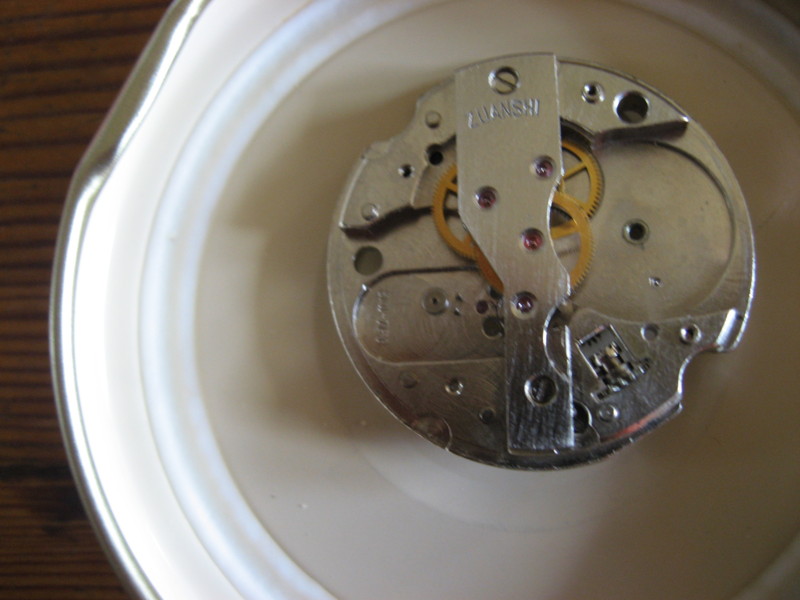

A défaut de loupe X10 et de batonnets de fusain , le socle du mouvement , le pont de rouage , roues de moyenne , roue de seconde ,roue de centre et roue d'échappement ainsi que le pont de rouage ont été nettoyés à l'essence F ( pas trouvé d'essence C) et avec une brosse très douce.
Le remontage est .....en cours, autant dire que j'y ai déjà passé pas mal de temps en vain pour le moment pour "ne pas " arriver à ce stade la.
Au début je n'avais pas pigé que l'axe de la roue de centre dépassait de l'autre coté de la platine , et que sans étau ça n'allait pas , la solution a été de faire le remontage , la platine étant dans le boitier de la montre.
Arriver à mettre les axes des quatre roues dans leurs "trous" respectifs n'est pas évident.
Mais , bon , on y arrive , ensuite parvenir à ce que ça tourne librement une fois que le pont de rouage est revissé,pour moi pas encore dans la poche.

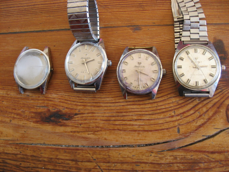

Sinon , j'ai fini par comprendre ce que David essayait d'expliquer sur la photo, on voit quatre zuan shi, mais , la dernière qu'il m'avait fait passer a un cadran différent et d'après des forum anglophones rare
si on regarde la troisième à partir de la gauche , les signets pour chaque heure sont différents , et se veulent brillants "comme des diamants", l'emblème de la marque.
Dès que j'en ai remis une parfaitement en route, je transfère ce cadran dessus.

Cool de voir tout ça. De ma petite expérience. J'ai l'impression que certains mouvements de mettent en place "tous seuls" mais l'architecture de la Zuanshi et autres Tongji chinois, ne sont pas si évidents.
Je pense que la difficulté vient de la roue d'échappement : tandis que la distance des axes de d'autres roues sont relativement courtes ou tenues dans leur longueur avec un pont/marche intermédiaire, l'axe de l'échappement va sans support de la platine principale que pont supérieur et s'engage avec la roue de secondes. Du coup elle bouge forcément quand on dépose le pont. (Sans parler que le pivot rester l'un des plus fins )
Moi j'essaie de déposer le pont et viser au fur et a mesure en vérifiant que tout fonctionne......
