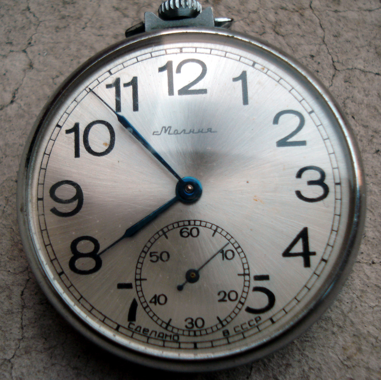

bonjour. Ma Molnia (Molniya exactement, car l'avant dernière lettre est un I, et la dernière un YA)

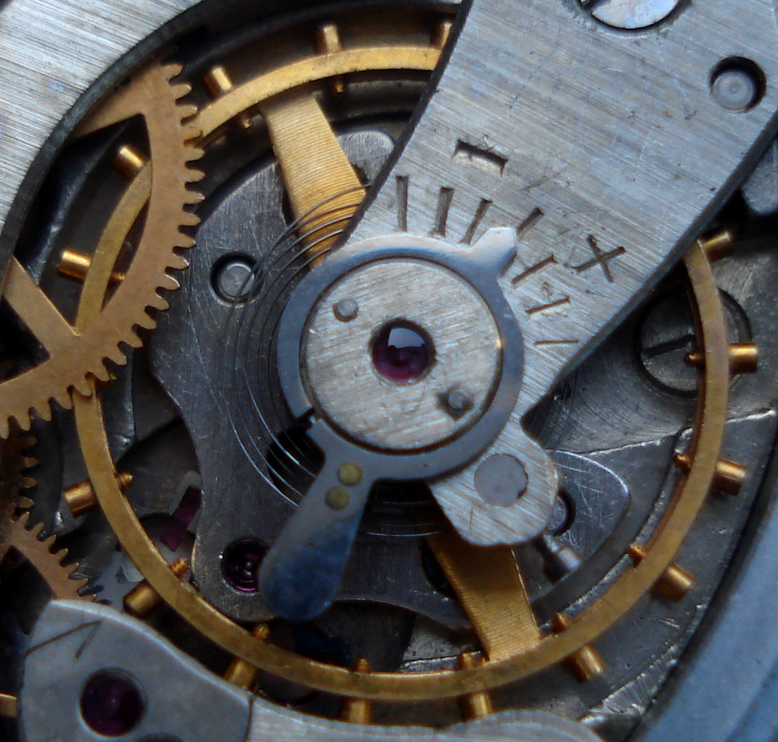

achetée sur place en 79, est en panne. J'ai débandé le ressort, remonté en partie, rien.
à voir celle de Crokimou (page 1) je me demande si mon problème ne vient pas de là. On voit que la spirale de la mienne, sa partie en haut et ext, semble revenir vers le bas au centre. Est ce le problème ?
