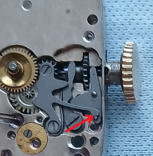

Bonjour à tous,
J'ai une ancienne montre Longines équipée d'un mouvement 25.17 et j'ai du mal à sortir la couronne de remontoir lorsque je veux la mettre à l'heure. Je suppose que ça se situe au niveau de la bascule, ou de la tirette, ou encore du ressort de tirette, mais je ne sais pas comment je peux corriger ça. Limer légèrement le bout du ressort de tirette ? ou une partie de l'une de ces 3 pièces ? J'ai entouré sur la photo la partie sur laquelle je pense intervenir, mais je ne suis pas sûr.

Ta flèche indique parfaitement l' endroit où il faut déposer au pique huille une pointe d' huile HP1300 .

Merci ! Finalement, j'ai démonté ces pièces, je les ai lubrifiées et j'ai aplati un peu le ressort de bascule, qui était très ferme, et c'est beaucoup mieux :super2:
