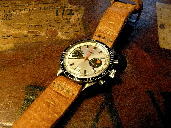

Huguenin Frères était un fabricant de boites et à l' époque , nombre d' ateliers horlogers partaient de composants " catalogue" pour produire des montres à leur marque , en se contentant de la décalquer sur le cadran, lui aussi issu d' une offre catalogue.
Dans le cas présent, la boîte est usinée pour recevoir un Valjoux 7734 , et à 2 exceptions près, les modèles en photo dans ton post emboitent sans doute possible un 7734 . La hauteur de tige du 7733 ( sans date) étant inférieure de 0.65 mm à celle du 7734 , il faut user d' artifices pour emboiter un 7733 dans une boite de 7734 , à moins de simplement monter un cadran sans guichet sur un 7734 .

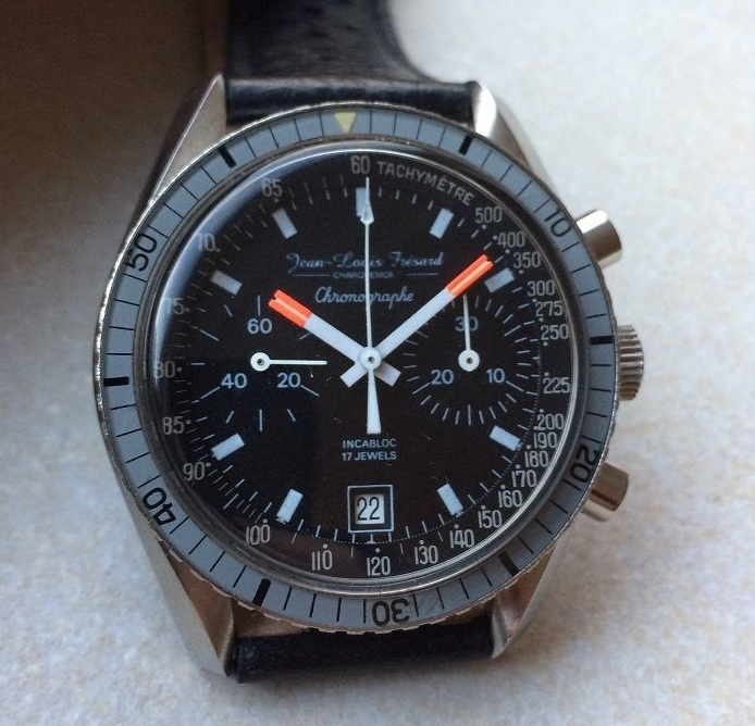

Je dirais que le chronographe Jean Louis Frésard est l' exemple indiscutable d' un original , car cet atelier avait l' habitude d' assembler des montres à sa marque comme expliqué dans mon préambule. Celui de la photo suivante , siglé Airain , une marque de Dodane , pourrait correspondre à une production de l' ' époque . Pour les autres , les jeux d' aiguilles mal assortis en particulier me font fortement douter .
On a vu il y a une douzaine d' années apparaître sur ebay des boites neuves issues d' anciens stocks, et j' ai le souvenir précis qu' un vendeur les présentait comme prototypes Speedmaster fabriqués par Huguenin Frères pour Omega . Le problème est que le Speedmaster a été lancé en 1957 avec un calibre Omega 321, remplacé fin des 60's par le Omega 861 , ces 2 calbres étant d' origine Lemania . Le Valjoux 7734 est apparu qu' à la fin des 60's en remplacement du 7732, version avec quantième du 7730 issu du Venus 188 . L' hypothèse de ce vendeur me semble donc juste digne d' une élucubration destinée à valoriser sa marchandise .
Celà étant dit, la boîte , en version lunette grise ou orange, est tout à fait attrayante.... mais il est probable que la plupart des modèles affichés soient des emboitages datant des années 2000.

Si je me souviens bien, j'ai contacté Frésard, et la réponse était qu'ils ne connaissement pas ce type de modele. Je leur ai ensuite renvoyé la photo de celle qui est marquée Fresard et ils ne m'ont plus répondu. Pourtant elle semble effectivement cohérente.
Messages : 1667
Re: FRANKEN x HF
Considérant que Fabrice Frésard doit avoir un peu moins de 60 ans , il est vraisemblable que l' assemblage de cette montre remonte à l' époque de son père, c' est donc explicable qu' elle ne lui dise rien si la production a été ponctuelle.
