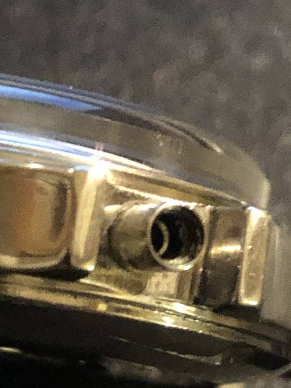

je cherche un boitier MRP avec couronne vissée, et j'avais la notion (à cause de plusieurs plongeuses Tudor Rolex et yema) que le tube de boite comporte un pas de vis visible quand la couronne est dévissée).
Hors j'ai eu des réponses de vendeur me disant que la couronne est vissée sur la montre en vente alors que le tube de boite semble tout a fait classique, tout lisse.
Donc il existerait des systèmes de vissage de couronne différents?

Un exemple, le vendeur assurant que la couronne est vissée
Boitier MRP pour aurore vissé
une Heuer a couronne vissée dont le tube semble lisse aussi
Heuer Monnin
Sur ce boitier on voit clairement sur la 7 eme photo le pas de vis
boitier type monnin vissé
Heuer Monnin
- Messages : 1140
Re: Couronne vissée... plusieurs types?
Merci, donc taraudage interne ou filetage extérieur (bonjour les pléonasme
) sont les deux possibilités pour une couronne vissée, merci.
