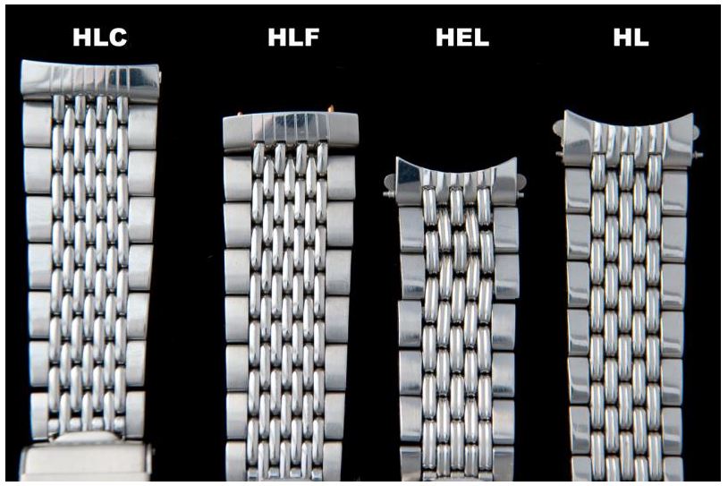

Voici les infos que j'ai plu glaner sur les forums, dont bien sur Chronocentric et OnTheDash, concernant les End Links pour les bracelet Gay Freres x Heuer:
END LINKS HEUER GF

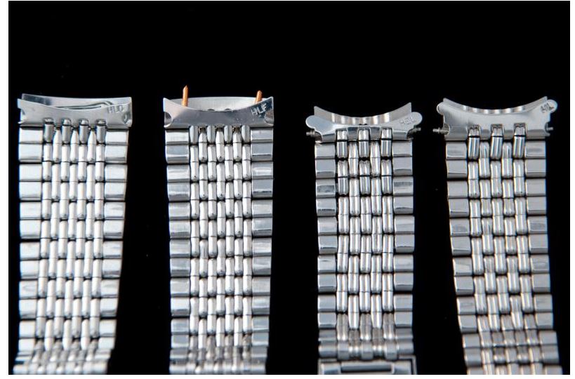

1eres versions GF (« double grains ») utilisées sur les boites suivantes :
End piece code HL - 19mm - Autavia 2446, 3646 - premières séries, fond vissé
End piece code HLA - 19mm - Camaro
End piece code HLB - 20mm - Autavia 2446C, 7763, 7863 – tous les boitiers à fond clippé (remontage manuel)
End piece code HEL - 18mm - Carrera 2447 – Carreras des années 60 à remontage manuel
Versions ultérieures GF (« simple grains ») utilisées sur les boites suivantes :
End piece code HLC - 20mm - Carrera et Monza – Automatiques et remontage manuel des années 70
End piece code HLF - 20mm – Autavia et Skipper – la plupart des 1163 et toutes les boitiers 11630, ainsi que les « manuelles » 73363 73463 73663

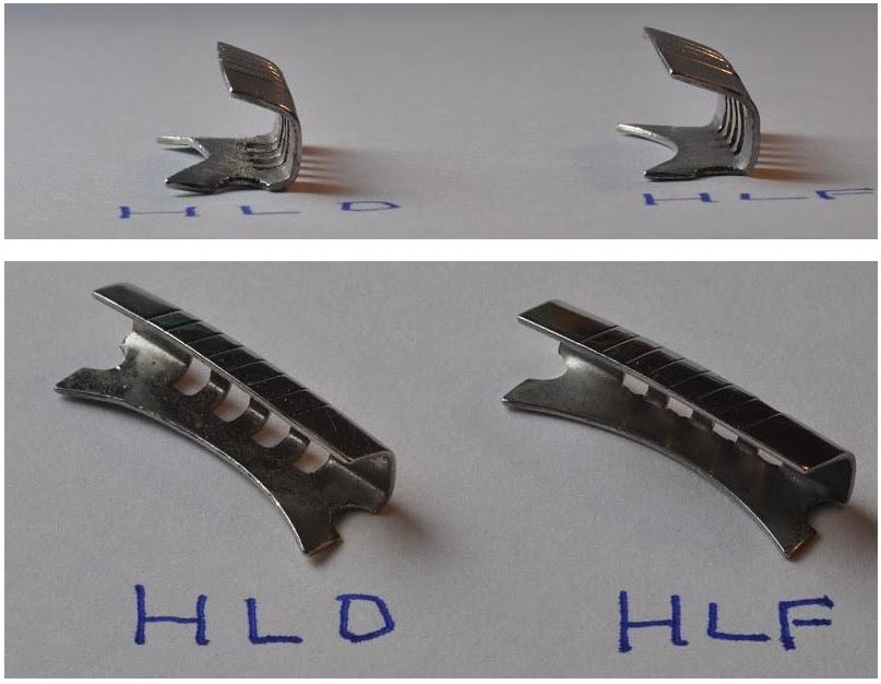

End piece code HLD - 20mm - Autavia et Skipper – quelques 1163
NB1: HLF est la « end piece » la plus commune, Les HLD ont été faites pour les quelques séries de boitiers 1163 dont les trous des cornes ont été faits trop près de la carrure, vers le haut, ce qui nécessitait un appui trop puissant pour le montage depuis le dessous.
A priori seuls des boitiers 1163 étaient concernés, pas les 11630 qui doivent toujours être montés avec des HLF
NB2 : Les 11063 n’utilisent pas ces « end pieces » car l’écart entre cornes est de 21
NB2 : H pour Heuer (U pour Universal Geneve)
NB3 : la largeur du premier maillon sur les GF « double grain » dépend du boitier :
17.73 mms pour les endlinks 18 et 19 mms (HEL/HL/HLA)
18.64 mms pour les boitiers 2446c Autavia a fond clippé avec HLB
NB4 : les End links ont 0.7 mms de moins en largeur que l’entre cornes du boitier donc 19.3 pour un entre cornes de 20
