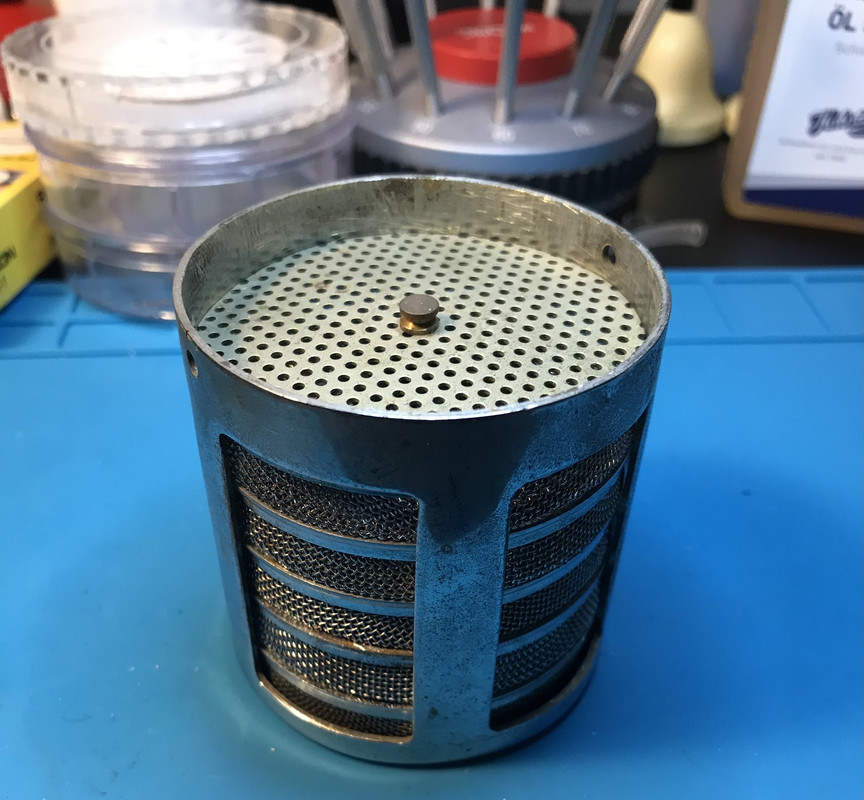

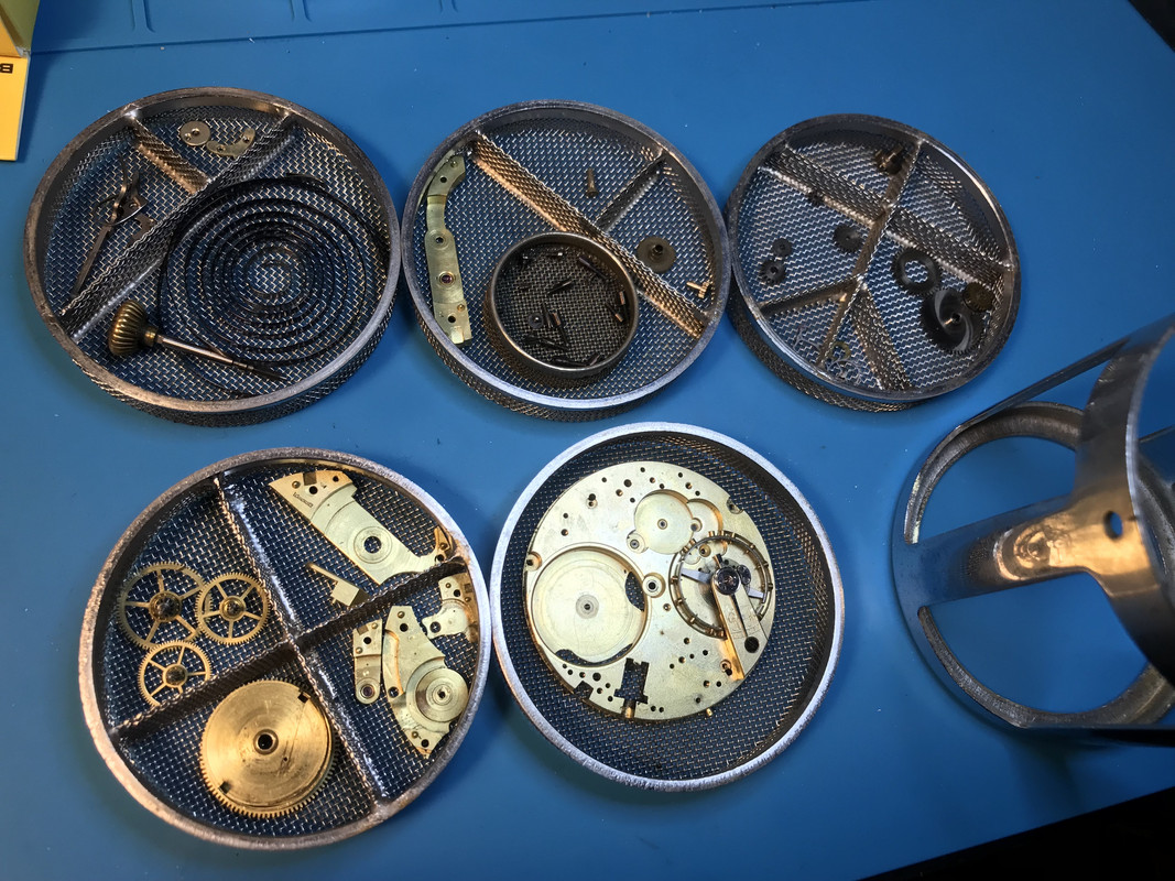

Je viens de préparer 3 bocaux pour le nettoyage.
Comme la machine n'a qu'un seul bocal, l'idée est d'avoir 3 bocaux de solution tout prêt et de transvaser dans le bocal de la machine en fonction du cycle.
- 1 bocal de solution de nettoyage WLC
- 1 bocal de premier rinçage au suprol
- 1 bocal de deuxième rinçage au suprol.
A la fin, un séchage au sèche-cheveux.
Cette expérience est plutôt désagréable. Une odeur épouvantable de solvant et de produit chimique.
Des étiquettes avec tête de mort sur les récipients. Ambiance.
J'utilise un local aéré, et malgré cela, ça pue longtemps après.
J'éprouve une véritable culpabilité, une vraie mauvaise conscience d'utiliser ces produits qui pourrissent la nature et la santé.
Je vais jusqu'à me retenir de respirer quand j'ai le nez au dessus du bocal pour transvaser
Malheureusement, le fait de devoir transvaser n'aide pas.
Il ne me reste plus qu'à remplir les paniers et d'entamer la procédure.

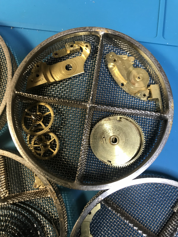

Re: Premier projet, premiers obstacles, premières victoires

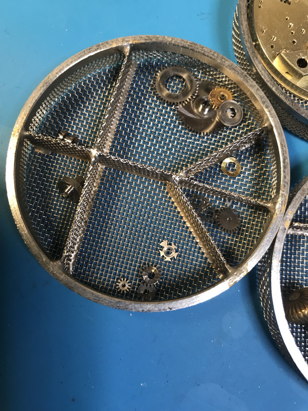

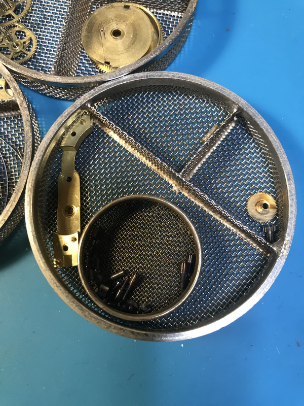

C'est plus propre, ca se voit.
Certains éléments ont été déplacé et ont changé de case
Evidemment sur des éléments fragiles. C'est la roue d’échappement qui s'est retrouvé dans un grand compartiment et la fourchette qui s'est vu adjoindre un engrenage.
J'avais pourtant pris la précaution de mettre ces deux éléments tout seul pour éviter les chocs.
La machine ne tourne pas tellement vite ... a creuser pour la suite car ca aurait pu être catastrophique !
La fourchette est restée plantée dans le grillage du panier... logique pour une fourchette, mais j'ai eu peur de la tordre.
Vos conseils sont les bienvenus !

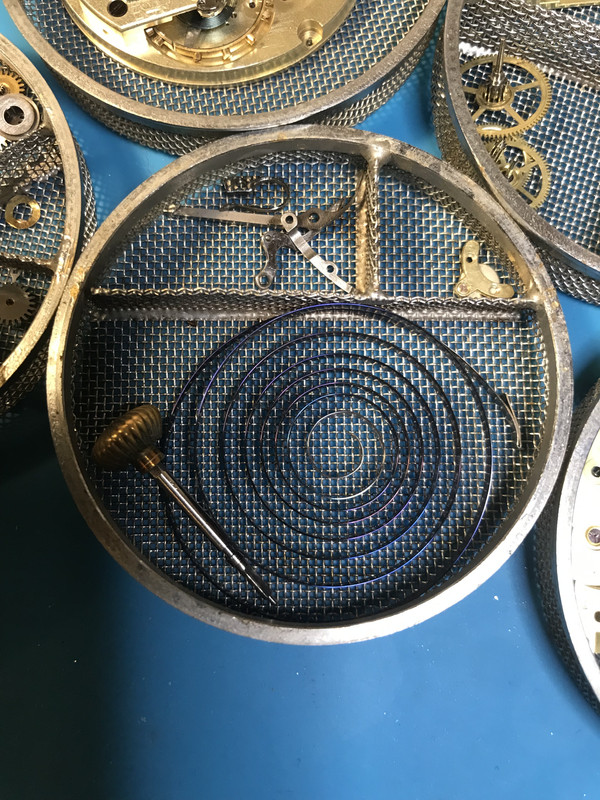

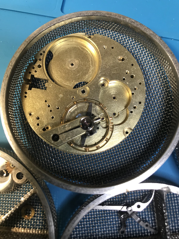

La suite : inspection détaillée pour nettoyage deuxième phase : sur mesure.
Ensuite, je dois creuser l'huilage et ca sera le remontage.
