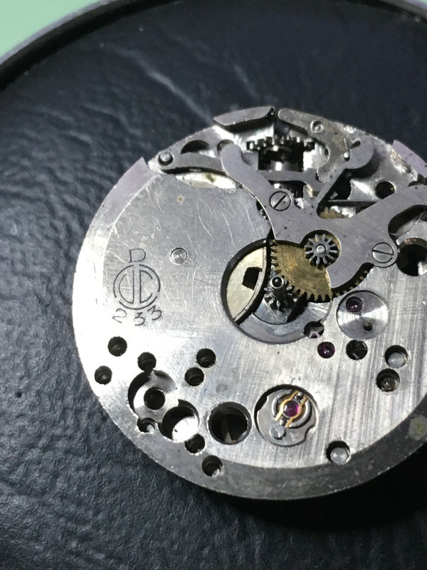

Bonjour
J'aimerais avoir votre avis

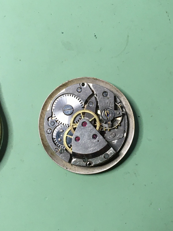

Je démonte une montre marquée sur la platine 233 D et sigle qui pour moi est cupillard
La seconde n'est pas à 6 heures et le pont de rouage ne correspond pas
J'ai cherché sur Bidfun à Cupillard puis à 233 je n'ai rien trouvé :grat:
Qu'en pensez-vous ?
Merci et bien cordialement

http://www.ranfft.de/cgi-bin/bidfun-db. ... rd_233Dneu
Tu es sûr d' avoir vraiment cherché ?

Mais oui j'ai cherché
mais honnêtement pour moi ce n'est pas le même

Bidfun est juste une base de données ni exhaustive ni dénuée de quelques erreurs , mais les formes du pont de barillet et du coq sont identiques , seconde déportée sur cette photo alors que ton mouvement a une seconde au centre. Regarde le descriptif des variantes du Cup233 , qui a été produit sous différents noms au fil des fusions industrielles ( Cupillard, Cupillard Rieme, France Ebauches ou FE).
Le Cup233 'est un 10 1/2"' très connu dont tu devrais trouver les planches techniques quelquepart sur ce forum.
