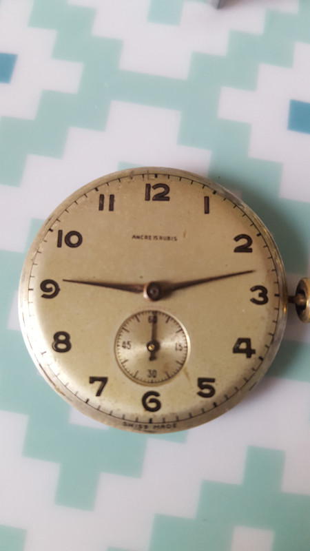

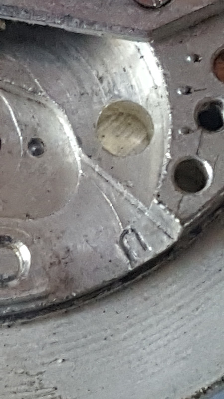

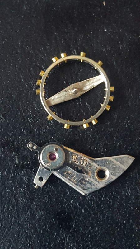

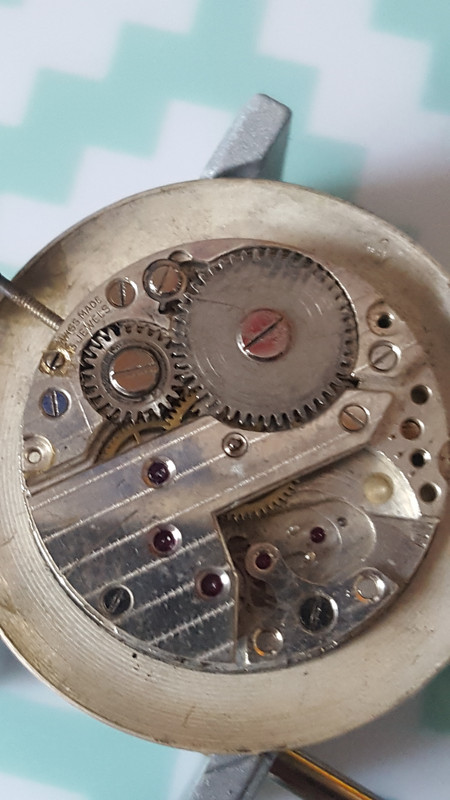

Bonjour, je cherche un balancier pour une montre anonyme de la fin des années 40 mais je ne connais pas le mouvement. peut être Unitas, vu qu'il, y a un "u" de gravé mais après avoir chercher sur ranfft je n'ai rien trouver. Merci de m'apporter votre eclairage. Cordialement, Cyril
Quelques photos:

Merci de votre réponse, mais jene pense pas qu'il s'agit d'un femga 500 . le pont de balancier est different. je continue a chercher.

Cupillard 233 ?
Sous le cadran ca ressemble à quoi ?

Non, pas de cliquet sur le cupillard. Mon mouvement est suisse avec 15 rubis et 23.4mm de diametre soit 10.5 lignes

Le Cup233 a aussi un cliquet.

Merci pour vos réponses. effectivement , il suffisait d'enlever le cadran pour voir que c'était un ..... FHF 150 de 1950. Encore Merci!
