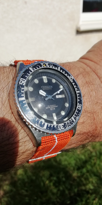

j'ai monté les nouvelles aiguilles reçues hier et elle fonctionne bien.

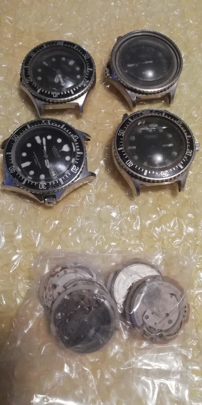

c'est un assemblage des meilleures pièces des 4 épaves achetées en lot

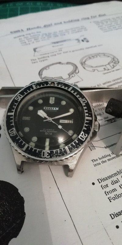

j'ai reconstruit un Miyota 8200 à partir des meilleures pièces du lot, décapé le cadran à la bave (c'est ce qui marche le mieux) et acheté des aiguilles neuves (mais je ne suis pas satisfait de la couleur trop blanche).
j'ai passé le boitier aux ultrasons et démonté le verre la lunette etc.. tout graissé et remonté.
j’attends un bracelet de chez ali express et j'ai aussi tenté un crystal chinois, je verrais bien si la qualité est au rendez-vous, le prix lui est imbattable.
