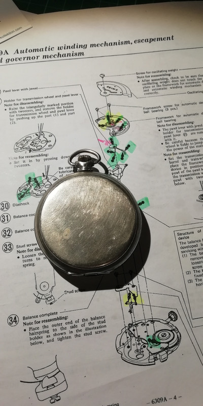

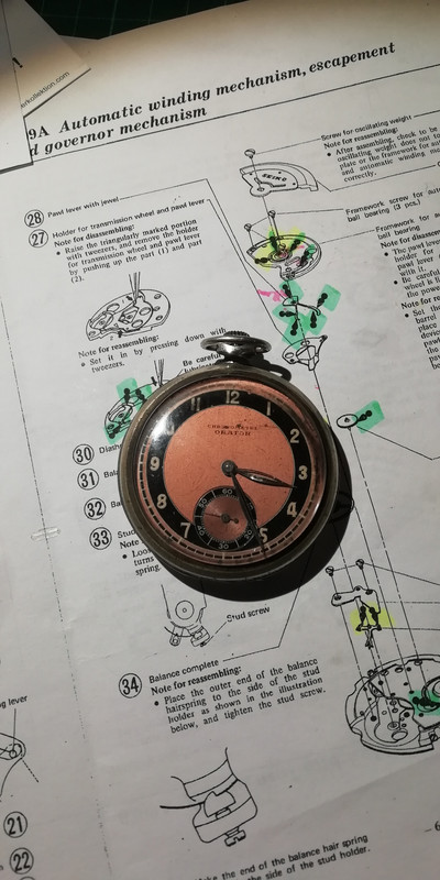

j'ai récupéré une montre de poche ayant appartenu à mon grand père maternel, une Orator "chronometre" d'après le cadran marron et violet.
elle ne fonctionnait pas et j'ai entrepris de la démonter pour tenter de la sauver.
d'après Ranfft il s'agirait d'un Orator 220 "open face" le modèle de 1940 avec les cotes de Genève (où d'ailleurs).
http://www.ranfft.de/cgi-bin/bidfun-db. ... Orator_220
j'ai eu beaucoup de mal à le démonter à cause de quelques vis récalcitrantes mais j'ai réussi, sauf pour l'antichoc du balancier qui est maintenu par deux micro-vis dont une a été massacrée par une intervention précédente (pas de mon fait).
une fois nettoyée et huilé il est reparti mais tourne comme une patate et dès que je serre le coq sur la platine il s'arrête.
et en voulant démonter le spiral j'ai pété le piton :banging: .
je cherche donc un coq avec son antichoc compatible avec ce mouvement qui semble de facture assez courante pour cette époque.

je m'auto répond pour poster les photos de la bête.
le truc original est qu'elle est protégée par un boitier métallique avec un hublot transparent qui permet de lire l'heure sans sortir la montre. La montre est calée à l'intérieur par deux lamelles métalliques qui font un peu ressort et qui, je pense devaient avoir pour fonction de compenser, en partie l'absence d'antichocs sur ce type de mouvement.
l'autre truc marrant c'est qu'en faisant des recherches, on se rend compte que ce modèle de mouvement est quasi identique à des mouvements d'autres maisons de l'époque, de Rolex à Poljo en passant par Cortébert.
mais place aux photos :

C'est vrai que ces mouvements gousset se ressemblent tous un peu ...
Re: Orator 220
Sa me fait penser à un cortebert se calibre et surtout cette raquette tordue
pour les pièces tu peux en trouver ici
https://www.befr.ebay.be/itm/HEBDOMAS-O ... SwKQJdJJbW
