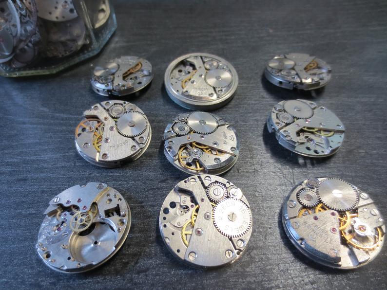

Ce n'est pas le cas sur celle-ci, mais j'ai aussi le problème d'une lyre qui s'est enlevée du bloc alors qu'elle n'était pas censée partir, sur un LIP RC 193 qui en plus de ce problème, est un tout petit calibre pour ne rien faciliter ...du coup j'ai racheté des lyres et j'essaye de la faire entrer en force mais ce n'est pas concluant, les petites pattes se cassent et je n'ai pas le materiel ni les compétences pour démonter le bloc, donc je continue de temps en temps à essayer.
Je te rejoins @Sbig sur les montres Russes, je suis encore débutant bien sûr, mais à mes débuts de débutant
Pour le nettoyage des pierres, j'utilise des brucelles très fines et je me sers d'une pince/boule à thé pour les faire tremper dans l'essence puis une fois sortie du bocal à essence, je souffle sur la pince à thé pour évaporer le maximum d'essence et pour sécher les antichocs, j'ouvre la pince au dessus d'un mouchoir et les antichocs tombent dessus, je fais deux passages pour éviter de mélanger les antichocs du haut et du bas. Ensuite, je les pose sur un coussin d'emboitage, la matière du coussin leur évite de trop bouger, puis en les tenant, je les frotte avec du bois et un coton tige.
