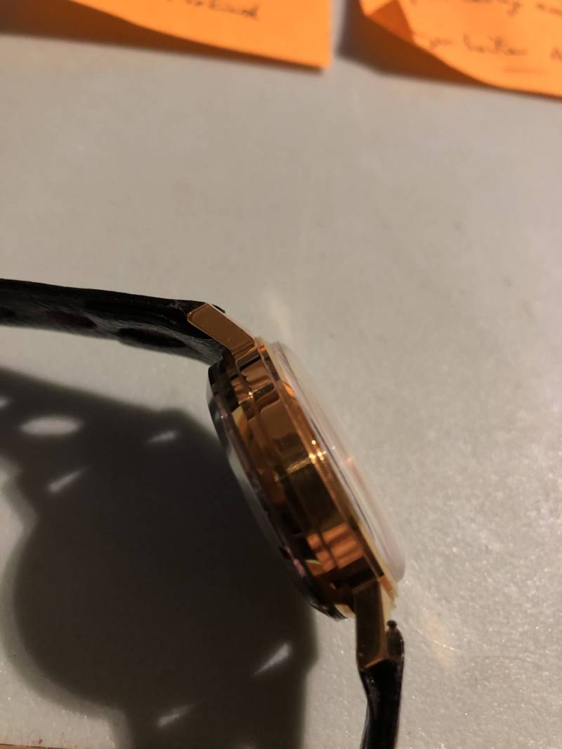

Sur base des photos, ce serait pour moi un assemblage de pièces Breitling , avec des aiguilles approximatives . La version plaquée correspond au type 9122 et pas 9121 .
J 'ai retrouvé sur BS une vue catalogue qui permet de se faire une idée des 9121 et 9122
https://breitlingsource.com/phpBB2/view ... 11&t=57029 .

J'ai acheté celle là finalement

Je crains que celle ci ne soit bien pire que l' autre qui était au moins un assemblage de pièces Breitling .
Une photo de l' intérieur , montrant le mouvement et la face interne du fond , devrait confirmer cette mauvaise impression, je ne serais pas surpris d' y trouver un 7733 .
Je dirais qu' on a une boîte française style Burdet comme utilisée par Philippe ou Provhor ( voir photo ) , et un cadran réimprimé " dans le style" .
C 'est facile de se faire avoir sur du vintage , et on dit que çà fait partie de l' apprentissage du collectionneur ... demander conseil avant l' achat pourrait t 'éviter d' accumuler de mauvaises expériences . Je dis çà, mais tu fais comme tu veux .

C 'est pour celà qu' il faut prendre des avis documentés . La première était un mauvais assemblage de vrais morceaux de Breitling , celle ci est carrément fausse , elle vaut juste le prix de son mouvement .
